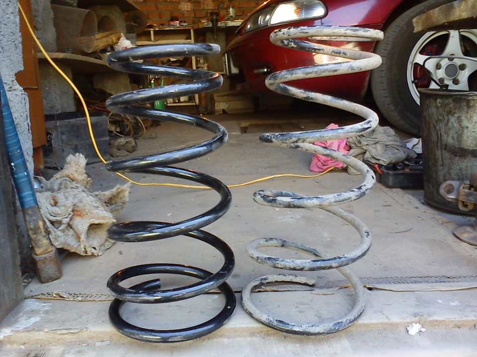

Поднадоела мне порядком скачущая задняя часть авто, вкупе с чиркающими об защиту на кочках задними колёсами (при выборе колёс, забыл таблетки от жадности, в итоге взял R15 205/70))…
Заказал в Екзисте пару стоек Patron по 1417 рэ/шт… Да, да, самые дешёвые ))

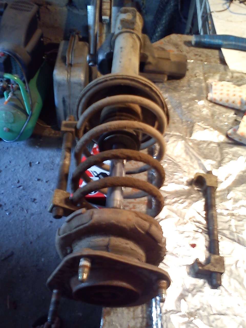

В итоге, когда, заменил стойки, зад машинки опустился, что стало ваабче не приемлемо…скакать задница перстала, но чвирканье колёс стало вообще невыносимым, в особенности если там ктото сидит. Не дожидаясь, пока задняя грязевая резина для Шнивы :)) превратиться в слики, задался целью выточить проставки, набрал чертежей и занялся поиском ровнорукого непьющего токаря. Потом вспомнил, что когда менял стойки, на самих пружинах были две полоски, синей и красной краской соответсвенно…:(( Наверняка это не просто кто то кисточки вытирал, а здесь зарыт глубокий Ипонский смысл о разности жёсткости пружин… В итоге были заказаны ещё и пружины (там же) с интересным названием Autoklakson по 887 рэ/шт. После прихода пружин, разобрал повторно подвеску, улучшив слесарные навыки и подпортив печень… Снял старые пружины, поставив рядом с новыми, …и дико разочаровался, НОВЫЕ пружины КОРОЧЕ старых! Замер диаметра торсиона пружины однако успокоил, 14 мм, против 11мм на старых пружинах. Это значит, что есть надежда, что машина не станет победителем ЛовВайла :)) Помолившишсь, влепил всё обратно, пыльники взял от 08 Таза, длиннные суки, но резать не стал, думаю пригодиться, а отрезать всегда можно. Сборка прошла веселей, так как пиво уже начало действовать %) В итоге, сняв машину с подъёмника, увидел, что клиренс особо не поменялся. На ходу авто перестала напрягать пассажиров "морской болезнью" (многие люди у меня не хотели ездить сзади, мотивируя тем, что их "укачивает :(( ), стала жёстче, что я думаю не сильно хорошо скажется на сайлентах :(( .
Впечатление от вышесделанного двоякое: здравый смысл подсказывает, что всё сделано хорошо, для себя, все резиночки отревизированы и выкинуты, каждая резба смазана и вообще я молодец! НО, не могу привыкнуть к более жёсткому поведению машины (тем более думаю сайленты со мной согласятся))…ведь до этого ездил почти как на Сонате, вальяжно и не по геройски…

Здорово…Самые смешные истории, это реальные :)) Насчёт услиленных, думаю, не стоит…авто и так жёстковатое, мне лично более по вкусу "корабль", НО чтоб не стереть задние НОВЫЕ колёса, поставил НОВЫЕ пружины :((…Хотя может у меня как раз и усиленные…т.к. диаметр на 3мм больше стандартных 11мм.
усиленные они на штуку полторы дороже стоят Послушай а ты номер пружин не помнишь ?
Autoklakson 56160 Пружина подвески задней 2шт-1 774,44рэ.

да вроде не должен, …перед установкой, прокачивал стойку в вертикальном положении, ничё не цеплялось сильно…ну а порвётся — поменяю…есть супер технология замены без съёма стойки :))
Кстати хотелось бы узнать эту супер технологию))
всё просто, тока нужен ещё оин более-менее трезвый товарищ, хотя необязательно…но легче. ;) Я сам читал на Мазда-форуме… Снимаешь колесо, вырываешь старый пыльник через пружину, домкратишь ступицу, отвинчиваешь центальную гайку, слегка утапливаешь шток, спомощью чего нить длинного (или спускаешь домкратом), сквозь витки пружины засовываешь новый пыльник на шток, подымаешь домкратом ступицу и завинчиваешь центральную гайку… Ну примерно так :))))

Удачи и пива, прежде всего :)) да, и не забудь отпустить отпустить центральную гайку на стойке (в разумных пределах, чтоб не стрельнула), ДО ТОГО как снимешь стойку с машины, ибо на верстаке без пневмопистоля её раскручивать весьма геморно… И посмотри внизу, если два болта крепления стойки к суппорту обращены головками к переду авто, то тормозной суппорт снимать не придётся…т.е. минус ещё один гемор :)) если чё там спрашивай, мелочёвку подскажу

Справа проблем с тем чтобы впихнуть в поворотный кулак не возникло, а слева прям как я только не корячился))
У меня тоже были траблы с попаданием в первый раз :)) Потом досмотрелся, что болт верхнего упора (к которому крепят задние ремни безопасности, самый длинный), имеет поворот градусов десять относительно главной оси стойки по часовой стрелке — правая и против часовой — левая, если смотреть сверху :))) И после этой корректировки, корректировка посадки на ступицу делалась чисто руками, без отвёрток ;))
