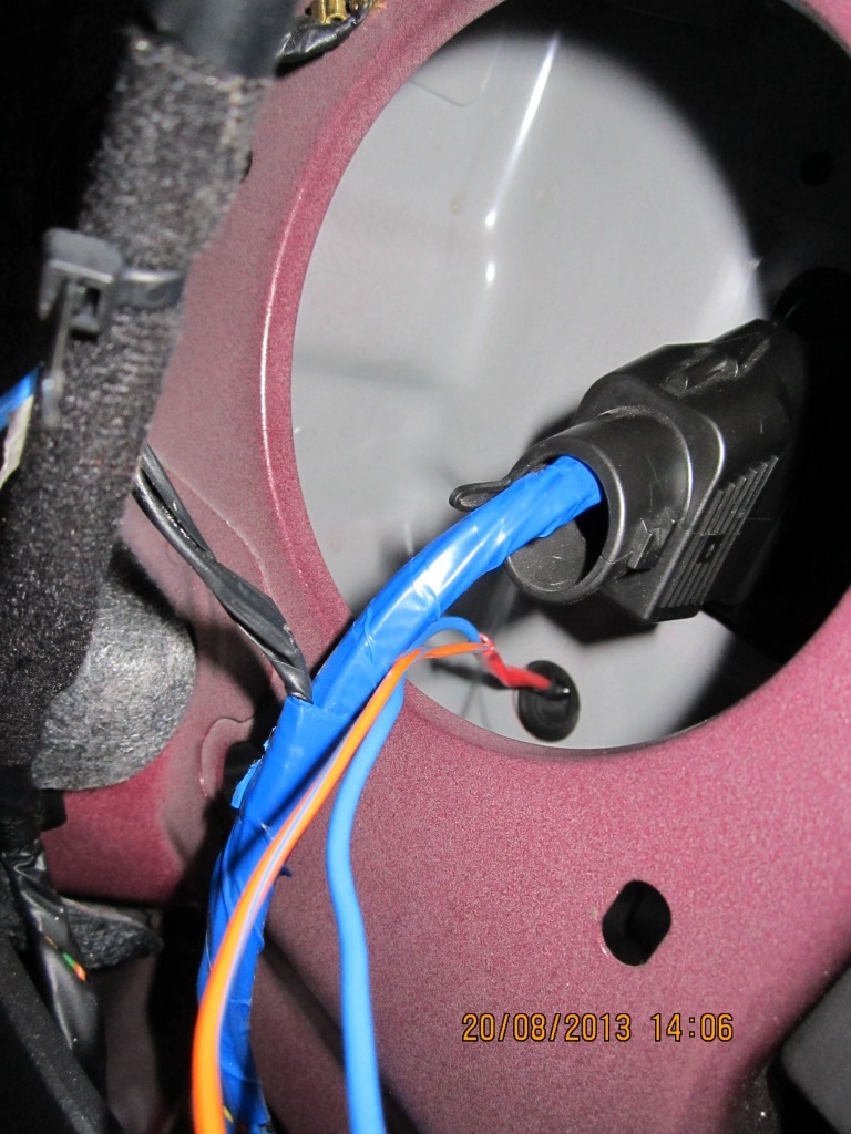

Неделю назад забрал на почте комплект ГЭН-55 для установки обогрева зеркал.Сегодня решил заморочиться установкой.
Провозился в общей сложности часов 6, быстрее не получилось.Сложностей не возникло, начал со съема зеркал, и извлечения зеркальных элементов из них.Там все просто-пользовался мурзилкой от "За Рулем", гораздо сложнее оказалось снять облицовку зеркала, не поломав клипсы, и не покоцав облицовку и корпус.Пришлось повозиться, но снял аккуратно, без следов.
Далее доработал рамки зеркальных элементов(контакты от элемента обогрева оказались намного в стороне от прямоугольного отверстия, видимо и предназначенного для вывода проводов от родного нагревательного элемента).Подрезал просто ножницами по металлу, не особо заморачиваясь.
Далее подключил провода на установленные в рамки зеркальные элементы с накленными на них обогревашками(зеркальный элемент пришлось очистить с помощью сольвента от накленных на них кусков белого скотча).Сборка в обратной последовательности.

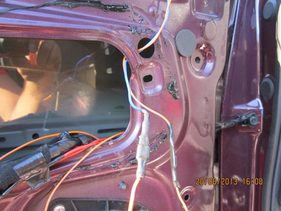

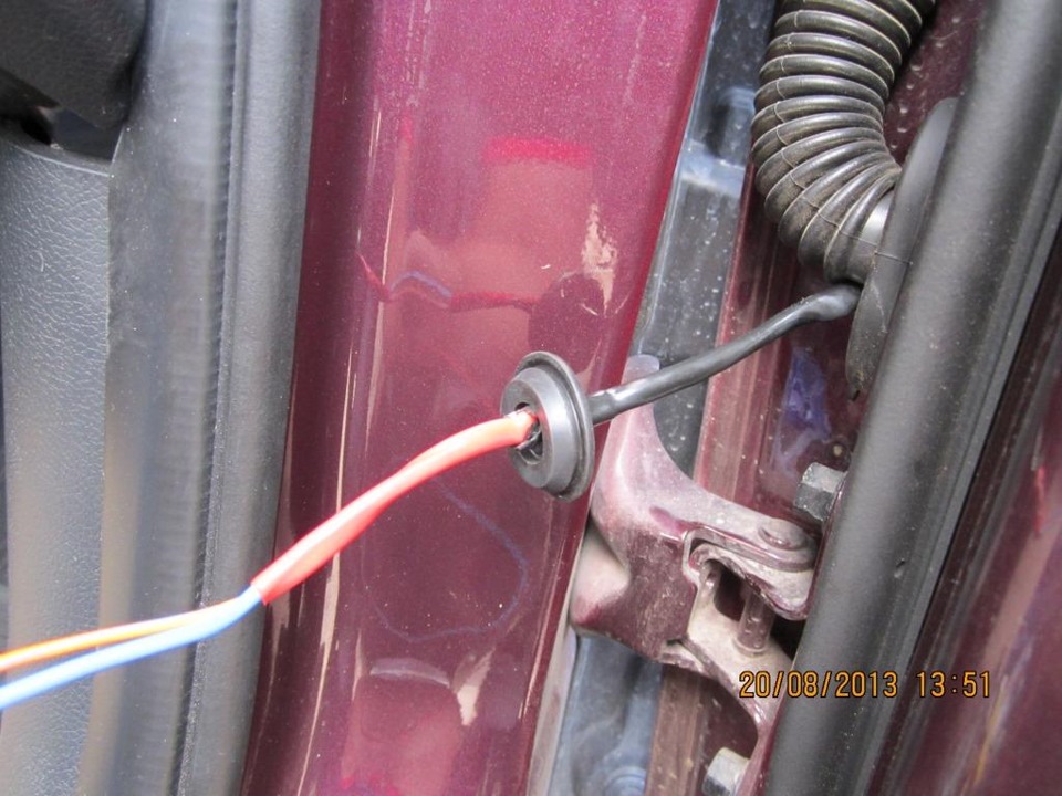

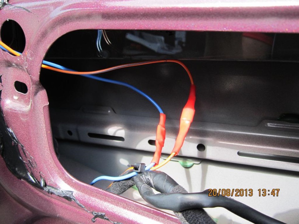

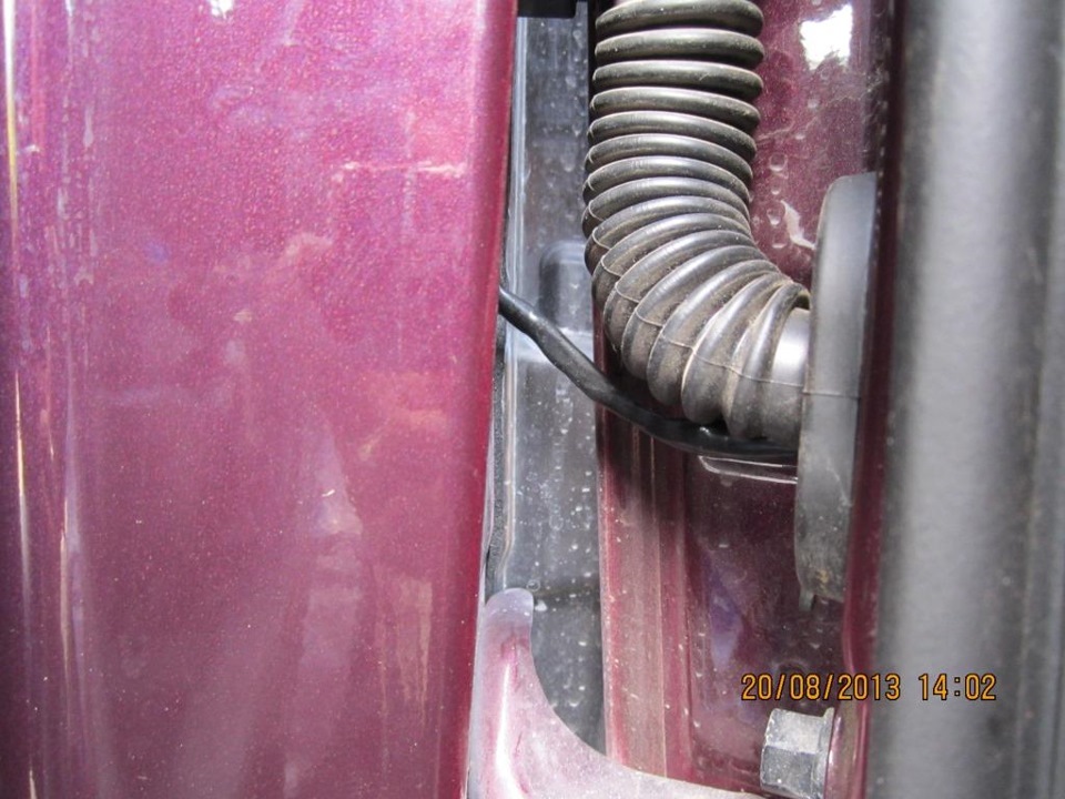

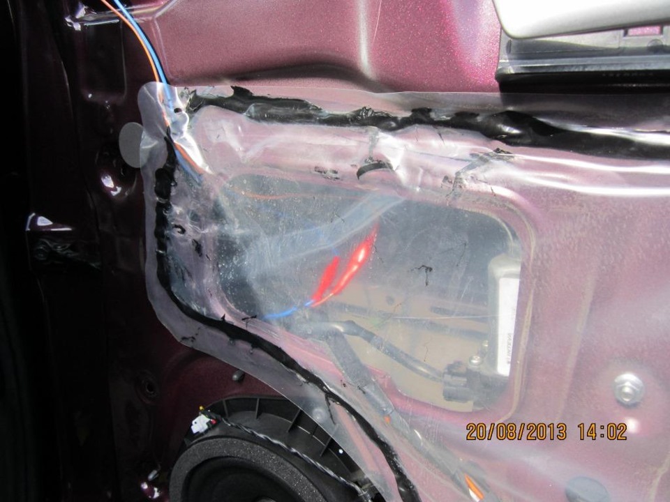

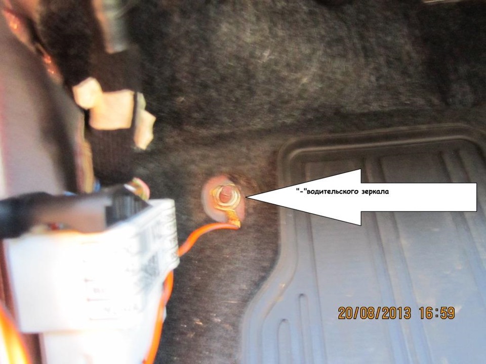

В двери сделал разъемы "папа-мама", чтобы была возможность снятие зеркала без резки проводов при необходимости.В салон протаскивал через круглую мягкую резиновую заглушку, из двери выводил, сделав небольшое отверстие в гофре проводов, идущих из двери.Минус с пассажирской стороны повесил на корпус, аналогично и с водительской.
Плюс от пассажирского зеркала протащил под торпедой, и соединил скруткой с плюсом водительского зеркала, далее с толстым красным проводом под порогом(обогрев заднего стекла).Вроде все.Включил-работает)

Приветствую, подскажи пожалуйста как сами 2 провода пролезают в само зеркало пластмассовое? У меня не пролезает
Привет, не вспомню сейчас, сколько времени то прошло.
Оказывается корпус зеркала с зади отсоединяется и просовываешь спокойно со стороны салона) сделал. Спасибо за обратную связь 🤝
А массу с двери взять нельзя?
Не знаю, как то доработки Солярисов мало интересуют сейчас.
тоесть если взять минус указанный на рисунке, то обогрев будет включаться вместе с задним стеклом?
Точно так.
спасибо, а вот плюс куда подключать? просто соединить левое и правое зеркало плюсом или кудато таки запитать
Соединил плюс правого и левого, и законнектил на провод обогрева стекла заднего под пластиковой накладкой около моего сиденья.
красный толстый провод не могу найти под порогом, там идет раздвоение связок проводов ближе к педалям, в какой из связок искать не подскажешь?
Вот не вспомню сейчас.Помню, что самый толстый был.Так тестером можно проверить.
