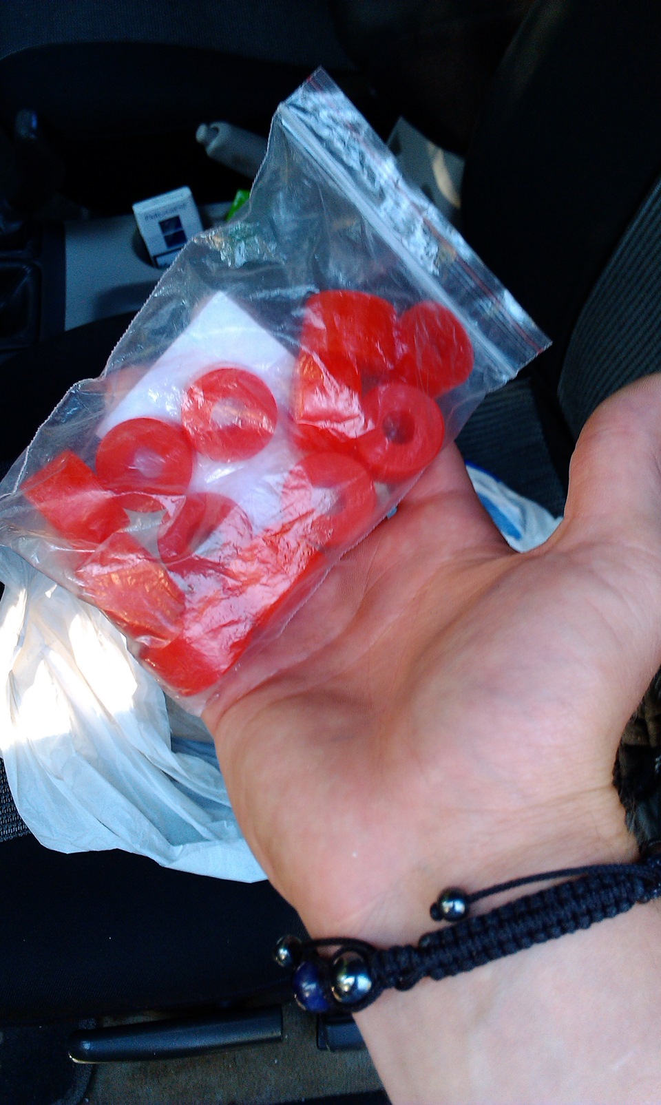

Ну начнем, завод находится в новосибирске, отзывы только самые положительны, на сайте представленно большое количество продукции, есть практически все на наши машинки, приятно, я заказывал на сайте vtulka.in.ua/, хорошие и приятные ребята, все талково разжевывают и помогают подсказками.
К сожалению не удалось приобрести центральные втулки переднего стабилизатора для чистоты эксперимента, купил оригинальные, по 90 с хвостиком гривень Украины:
От такая упоковочка:
и вот такое в руках, все наверное держали, понравилась свежесть резины, а там посмотрим (заказал к стати тоже у ребят с втулка ин уа)
а теперь продукция завода аки Россейского, перед нами упаковка оригинальная заводская, а в ней подушка переднего редуктора:
Вот она родненькая, как правило, данная запчасть изготавливается только из оранжевого полиуретана, были замечены Донецкие и Китайские подделки ярко зеленого цвета. Это оригинал: (к стати, стоимость сего девайса в четыре раза ниже чем оригинал, всего 280 грн вместо 890 грн и то оригинал только под заказ)
Это тоже оригинал, резиночки всех втулочек, двенадцать штучек (по 15 грн оригинальные с пробегов всего 10 000 стоят в районе 50ти грн за штуку) (говорят штука не убойная):
Ну и наконец втулки стабилизатора передние и задние (весь комплект)
Эти полиуретановые втулки отличаются от оранжевых жесткостью, оранжевые 63 жесткость а зеленые 72-73 жесткость. Вроде как бессносные получаются ))))
Езжу я много, так что буду отписыватся по мере пробега, например каждые пять тысячь киллометров, да и Денису Белому Волку тоже жуть как интересно поведение новой продукции завода в новом цвете и с новой заявленой живучестью ))))
