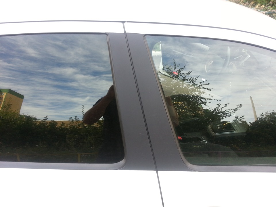

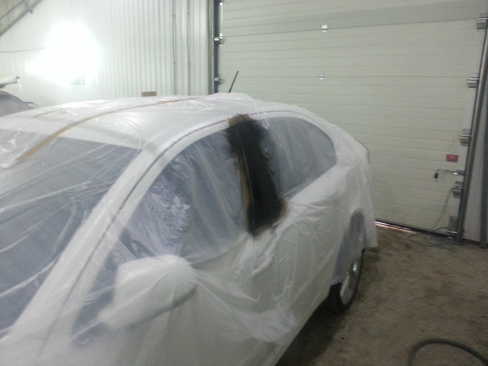

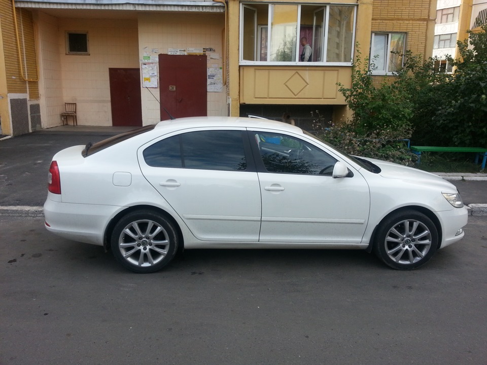

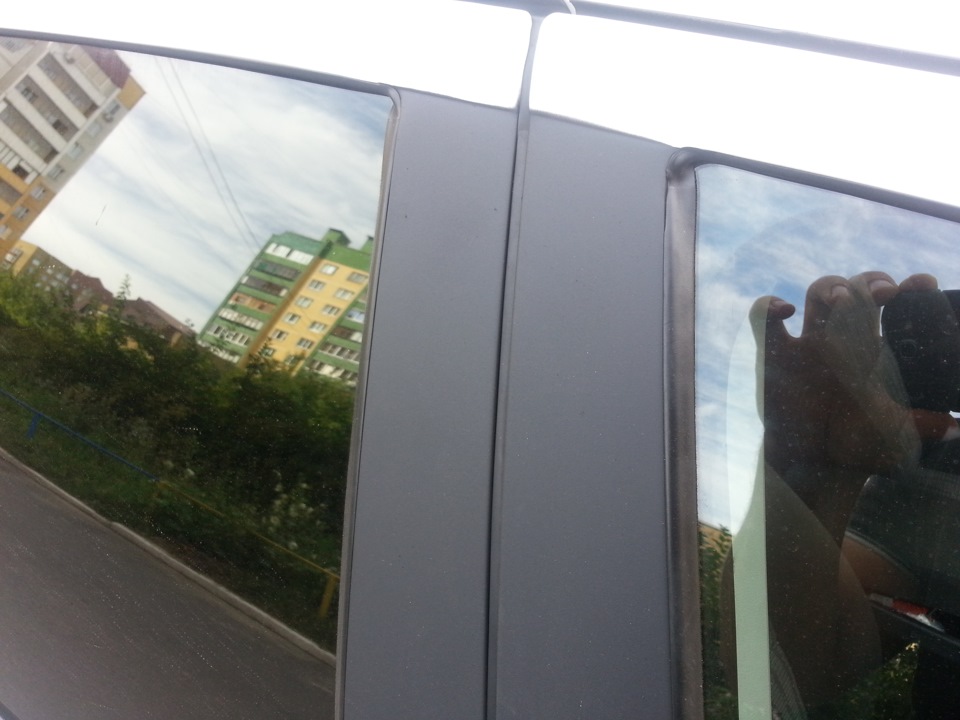

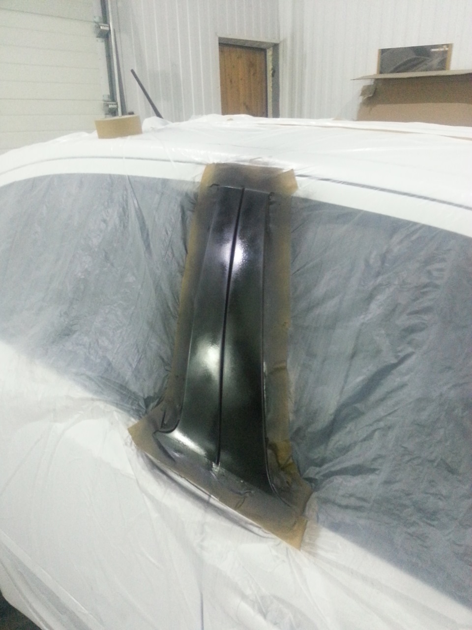

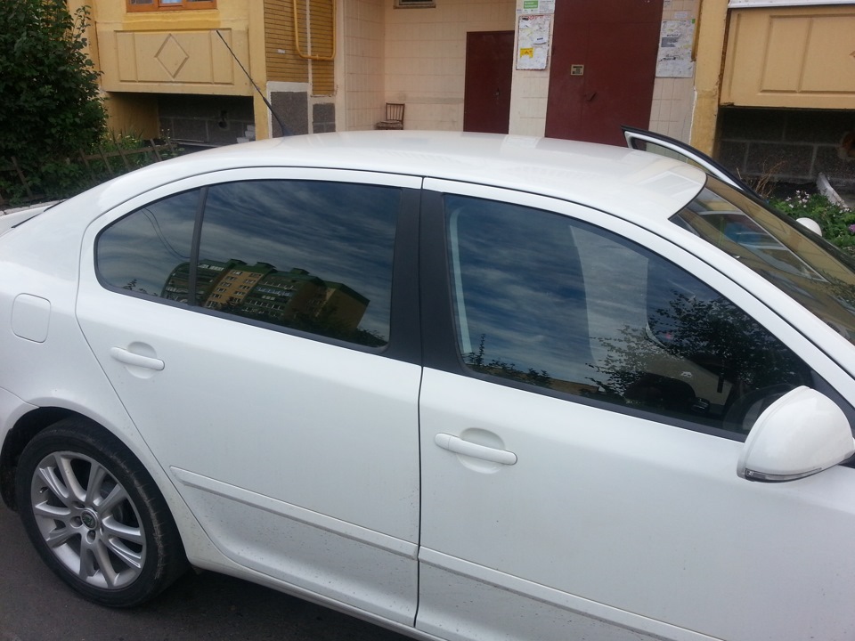

После экспериментов с пленкой Оракал, понял что это не удачная затея(на изгибах пленка поднималась) переклеивал два раза. В интернете наткнулся на Plasti Dip, купил аналог. Вот что получилось!
Хм )) я не совсем пойму как красить то? Уплотнитель закрывать чем-то? или красить с ним, а потом резина с уплотнителя отрывается? п.с. Как я понимаю глянцевого пласти не бывает ? ) у меня просто глянцевая крыша и спойлер с дисками ( матовые стойки ни к чему.

На ощупь и на вид они гладкие или не очень?
Чем дип обрезали, когда плёнку снимали защитную?
ножиком для бумаги

Спасибо за фото! )))) теперь понял как это делается))

что можешь сказать в итоге? все еще держится? какие +-?
Всё еще держится?
Да, сам удивлен. Главное тряпкой не тереть.

Есть вероятность, что могут сбить на мойке этот пластидиб.
мойка не собьёт если поверхность была хорошо подготовлена, plastidip достаточно надежная краска :)
с боков не собьет?
с любой стороны не собьёт:) прилепает намертво
а чем снимать потом?
Пальцами)как пленка отдирается
Что такое пластдип я знаю, интерестно как так аккуратно сделал?

Аккуратно получилось со 2-го раза, нужно при распылении дальше баллончик держать сантиметров 30-40

Класс! Фоток процесса нет? Как форму сделал?
никакой формы это обычная краска в баллончике, только прорезиненная
Слоев немного, почернели и перестал красить. Поживем посмотрим, две мойки уже пережили)
Класс. Тоже поотклеилась внизу в уголках у резинок — паршиво выглядит… На скоко раз красил, какая технология, долго будет держаться?

когда надоест его можно легко снять. Он ложится ровнее пленки и более стойкий к окр. среде=)

На изгибах поднималась от ветра и моек
а чего не пленкой обтянул?
С завода стойки белые, визуально делят машину на 2 части!
