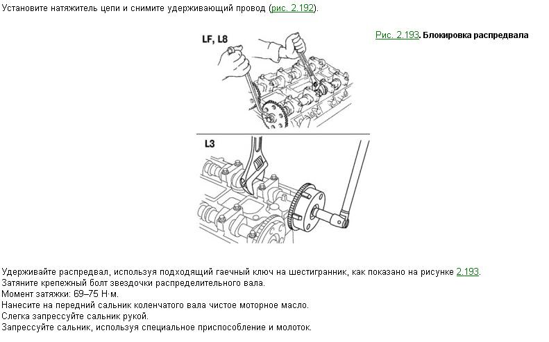

6. После снятия передней крышки двигателя всё видно, как на ладони. Как снять распредвалы, БАШКУ, шестерни, цепь описывать не буду. Там всё понятно.
