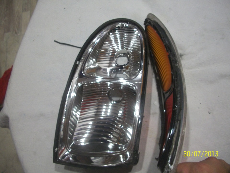

Вот решился написать свою первую серьёзную переделку (по своему мнению), которую сделал без чьей-то помощи. Большое спасибо всем, кто делился своим опытом по демонтажу стёкол с передних фар, они мне помогли в моей работе. В Донецке случайно увидел Ланос хетчбэк со спортовскими задними фарами и мне захотелось сделать подобные для своей Ласточки. Оригинальные спорт-фары искал около месяца и вот пришло мне сообщение от посетителя с Драйва2.ру от Максима из Харькова, что у него они есть. Созвонились и он мне их выслал по Новой почте. Получил через 4 дня, осмотрел, обнаружил пару дефектов по стеклу. Плохо конечно, ну а что ещё ждать от б/у фары которой более 10 лет. Взял инструмент и начал потихонечку их переделывать в то что сердцу ближе. Сам процесс переделки описывать не буду, как говорится: "Лучше один раз увидеть, чем сто раз услышать", а выложу несколько фото процесса самой работы, но если у кого-то появятся вопросы, то задавайте, я обязательно отвечу. Единственное скажу, что стёкла отпаривал и в кипятке и обдувал строительным феном, лучше этот процесс делать феном.
Итак, подведём итог. В результате:
— фары обошлись в 600 грн.,
— доставка 60 грн.,
— светодиодные лампы-звезды по 40 грн. итого 160 грн.,
— электронное реле 40 грн.,
— задний ход по 100 грн. итого 200 грн.,
— чёрный герметик 20 грн.,
— окантовка фар по периметру ровно три метра по 5 грн. итого 15 грн.,
— работа 0 грн.
ИТОГО 600 + 60 + 160 + 200 + 20 + 40 + 15 = 1095 грн.
Вывод от проделанной работы:
1. Светят отлично, лучше чем сток.
2. Самое главное, что сбылась мечта идиота для своей любимой Ласточки.

А если диодики сгорят? Снова фару разбирать? Не очень практично…
А кто тебе сказал, что надо фару разбирать когда диоды сгорят? На светодиодной лампе-звезда лепестки складываются во внутрь и вытаскиваются через штатное отверстие, сам проверял. Поэтому я на это и пошёл иначе искал бы другой вариант со светодиодными лампами. Ты неправ, всё практично!
Аааа, в таком случае да))
я ж не в курсе, как видел так и написал))
На фото что в руке видны пружинки и крепления для складывания лепестков. В инете по этому поводу много материала, да и продавец на рынке всё и тщательно расскажет про эти лампы. Под прозрачным стеклом интересно смотрятся, да и цена за штуку 40 грн., считаю что не плохо.

А где ты нашел релюху?
На Ж/Д рынке, заходишь со стороны вещевого рынка, слева второй проход, 4 или 5 место слева, цена 40 грн. Если не найдёшь, то у продавцов подскажут к кому обратиться, он на рынке вроде-бы один торгует релюхами для светодиодов. Кстати, на рынке звезды светодиодные стоят 40 грн за штуку, а на Аукро от 80 и выше за штуку.
