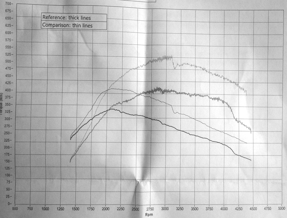

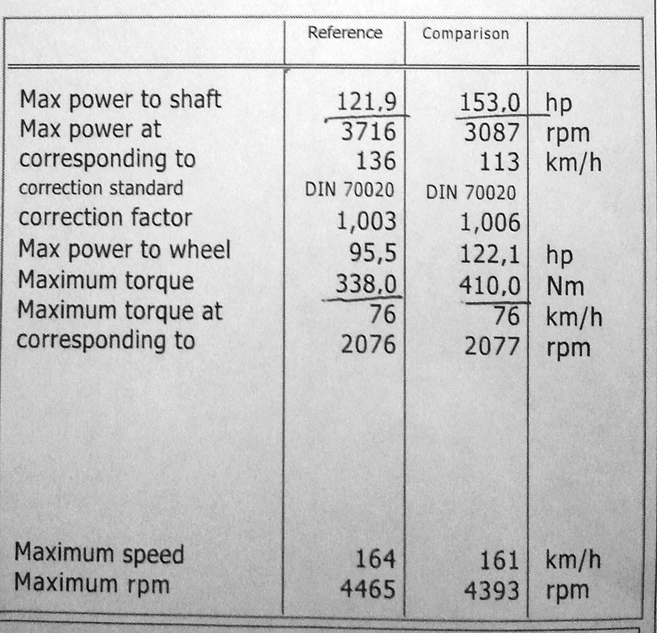

Долго готовился, но сегодня сделал чип тюнинг!
Итого:
Лошадей 153 (по паспорту 128)
Крутящий 410 (по паспорту 314)
Фотки с телефона :(
Потерялись 7 лошадей (по паспорту 128, потерялись т.к. на улице была жара), т.е. итого может быть 160 лошадиных сил.
Крутящий выше паспортных данных 314 против 338, т.к. вырезан фап и егр. Можно теоретически предположить, что если вырезать ФАП и заглушить ЕГР, то крутящий увеличиться на 24Нм. Итоговый крутящий момент 410 Нм.
Провал на графике это проблема с моей топливной, не хватало топлива машине.
Помог устранить проблему Castrol TDA. Советую всем лить Castrol TDA круглый год.

блин ковырялся в этой инфе и все понять не мог почему 200 сил как на лэндроверах не снимают… ответ на поверхности форсунки разные

с нашего мотора максимум можно снять 185.
У кого столько получилось? Или это в теории?
у меня примерно столько. на 807ой сняли на стенде с прошивкой что у меня сейчас

а почему на 508 с 2.2 дизель снимают до 240лс, на фрилах до 210лс, а вы ограничились только 160?
