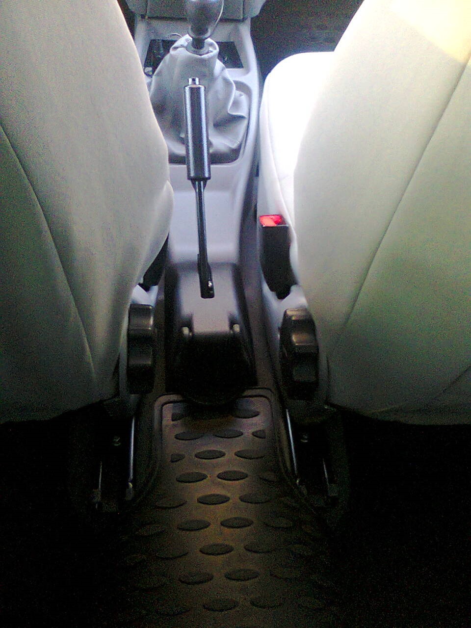

Решил установить кожух ручного тормоза с подстаканником, видел такой в салоне на новой Калина-2
Для этого:
Снимаем старый кожух, открутив два самореза по бокам и один сзади (на фото он под ковриком)
Слева заводской кожух, справа новый
Устанавливаем новый кожух вместо заводского, крепим 3 саморезами

вопрос есть по этому кожуху. если не сложно, можешь померять его размеры сверху (где прорезь)? нужна длина этой грани, ширина грани, и длина самой прорези
На ней должен быть артикул, не запомнил случайно?)
Артикул — 2192-5109342
