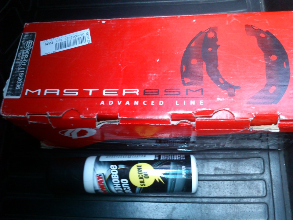

Также приобрел и бросил в багажник задние колодки Remsa
