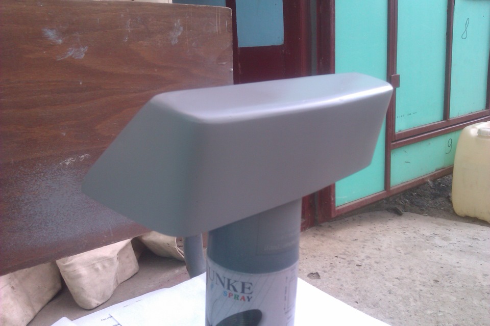

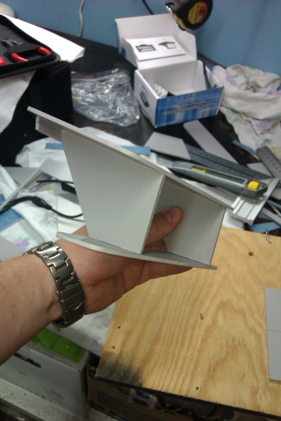

Решил еще немножко прокачать усовершенствовать Ипсума. Началось с того, что иногда очень хочется посмотреть в камеру заднего вида не тогда, когда включена задняя передача. Например на номер авто сзади или когда что-то буксируешь. Это бывает не часто, но все же… Для этого был заказан монитор 4,3 дюйма. С местом определился, это плафон освещения над зеркалом. Для изготовления использовал 3 мм пластик. Вырезал и склеял каркас.
Запенил лишние пустоты.
Обрезал с запасом на шпаклевку.
И начал долго и упорно наносить, ждать, шкурить, наносить, ждать, шкурить, наносить, ждать, шкурить…
После того как зае…ся был немного удовлетварен формой детали, залил все грунтом, так, для фен шуя…

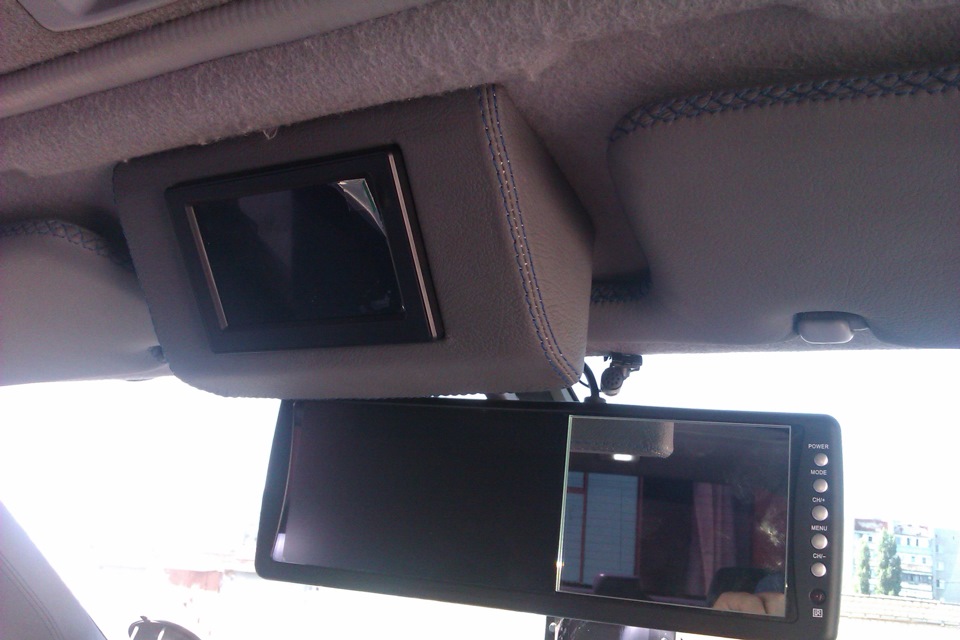

Грунт высох быстро и я помчал сдать это чудо на перетяжку в кожу в ателье BGS. Цвет кожи и нитки такие же как и на солнцезащитных козырьках.
Работу свою мастера
сделали как всегда на УРА и очень быстро! Спасибо Сергею и его сыну! Забрал через день и помчал в гараж производить установку.

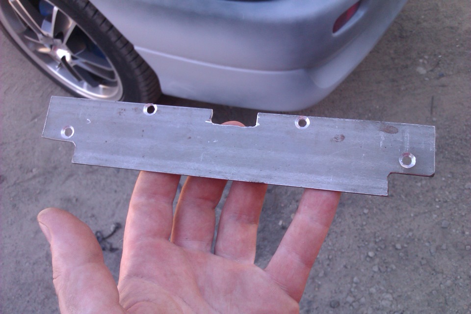

Вырезал вот такую деталь из первого попавшегося под руку куска металла.
Загрунтовал для полного фен шуя.

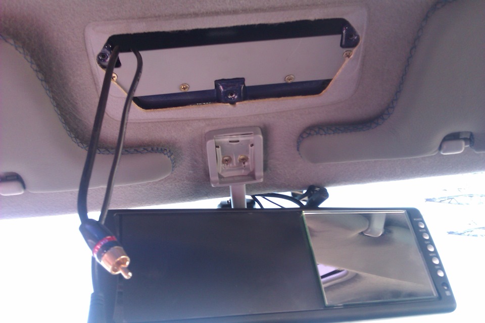

Прикрутил на саморезы.
Закрепил к этой площадке подиум и воткнул монитор.
Обзору в зеркало заднего вида не мешает, т. к. очень долго все вымерял и примерял когда делал корпус.

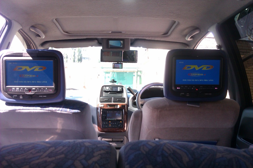

Экзибит нервно курит в сторонке, а я счастливый катаюсь в машине и внимательно всматриваюсь в новый монитор.
P.S. Это уже СЕДЬМОЙ светящийся монитор в авто! Сам в шоке…

Я главное не понял, а куда делся плафон с подсветкой и кнопки люка?
Плафон демонтирован и упакован до лучших времен. Управление люком находится на штатном месте между первым и вторым люком.

А подголовники это отдельно вроде как продаются, да? Где брал почем?
Подголовники заказывал на Ебее, а потом перешивал в синюю кожу (под цвет будующих кожаных сидений)

А ты как крепил зеркало? Поверх старого или переделывал крепления?
Зеркало с монитором крепится на штатное зеркало пружинным зажимом. Держется очень крепко.
Круто ваще ))) а само зеркало заднего вида че такое навороченное? че в нем? кнопашки какие то там =)
К монитору зеркала подключена камера обгона. Работает постоянно. Кнопочки для переключения видеовходов и для настроек меню. Есть еше и пульт ДУ.
