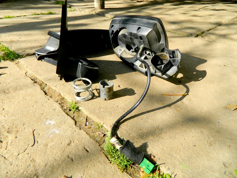

Произошел недавно маленький конфуз… При попытке сложить правое зеркало, в его недрах что-то угрожающе хрустнуло и зеркало повисло… :(
На первое время перемотал скотчем. Потом решил отремонтировать.
Снял зеркало, разобрал. И увидел обломоную часть шарнира…
Новое зеркало? Дорого… И пришла мне в голову гениальная идея! Сделать зеркало не складывающимся! Вобщем убрал я совсем этот шарнир с пружиной, вымыл обе половинки, обезжирил и намертво склеил китайским секундным клеем! О как! Держит мертво, хрен отдерешь! :) Собрал зеркало и поставил на место.
