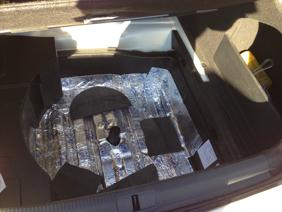

Давно заметил стук в багажнике, полазив, нашел проблему. Играло корыто для запаски. Подложил резинки, не помогло, купил шумку проклеил, проблема решена.

Давай:) и еще в одном мечте гремит, не пойму где точно, но в районе перед ней двери
у меня тоже впереди что то есть, сегодня у ОД был, но про это будет отдельный пост через часок, заходи))
Вроде такая же фигня. Завтра на ТО поеду и спрошу
если не найдут то проклей, лишним не будет, позже фотки сюда выложу)
