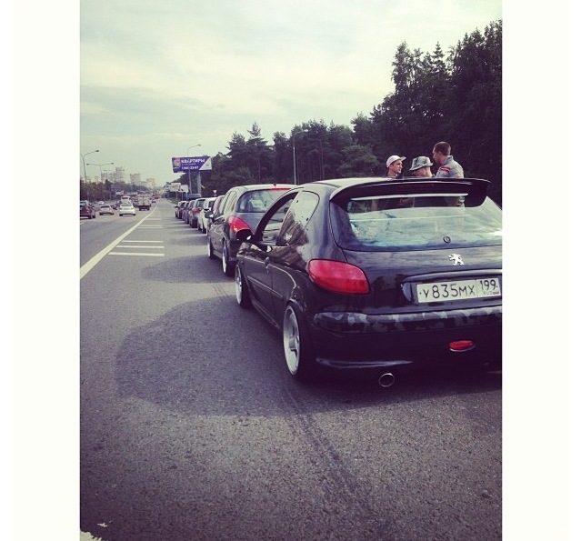

Итак, наконец то поставил колеса.
Кто не в курсе (по инстаграму или общению например), это разноширокие artec turbo, зад 9,5, перед 8,5, вылет 63 зад и 59 перед, резина 205/40/18 и 215/40/18, проставки спереди 45мм и сзади 35мм. Стало уже симпатичней, но надо шире и ниже.

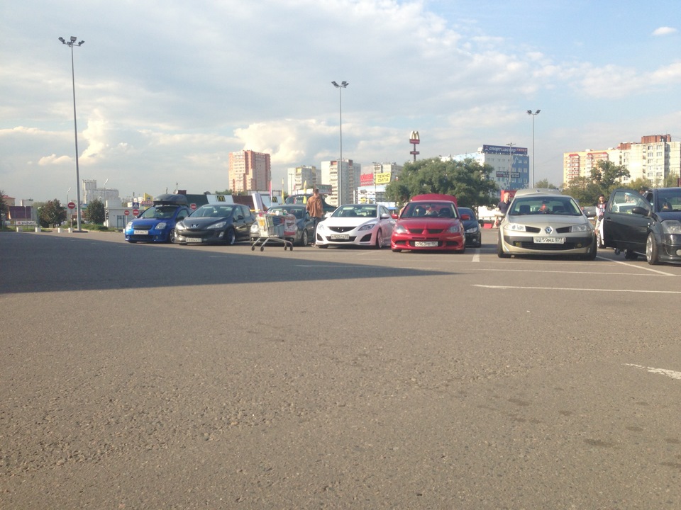

Съездил впервые в качестве участника на первый народный фестиваль "стенс и фитнес" в мячково, который стал для многих заменой отмененному онлидроппд пикнику. Было очень круто и весело несмотря на идиотскую погоду.
Ну и немного фоток.

19 -е колеса не примерял?
Не, 19 чересчур и низко бы не было
Круто)))подскажи пожалуйста, как ты решил вопрос разболтовки?!через проставки?
Конечно. Написано же, спереди 45мм, сзади 35мм
И в проставках новая разболтовка?
Да, конечно, 5/112
спасибо)
