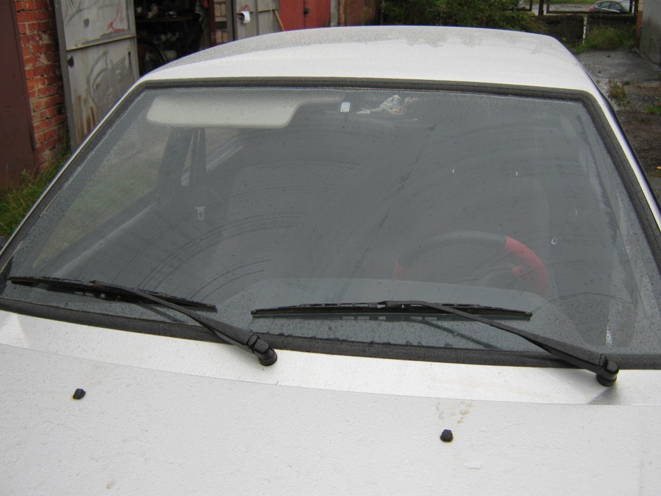

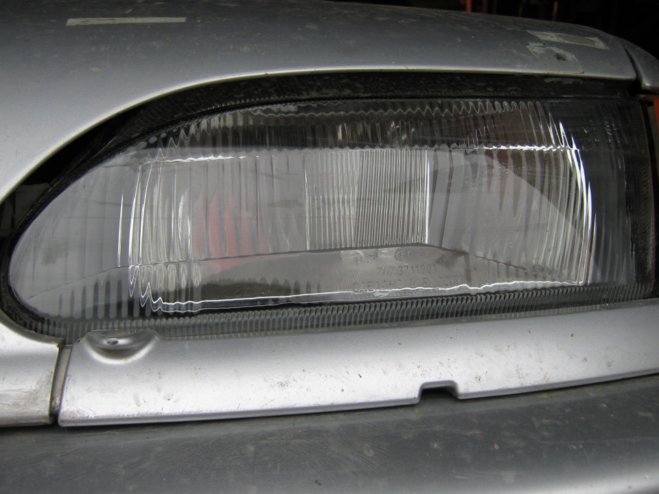

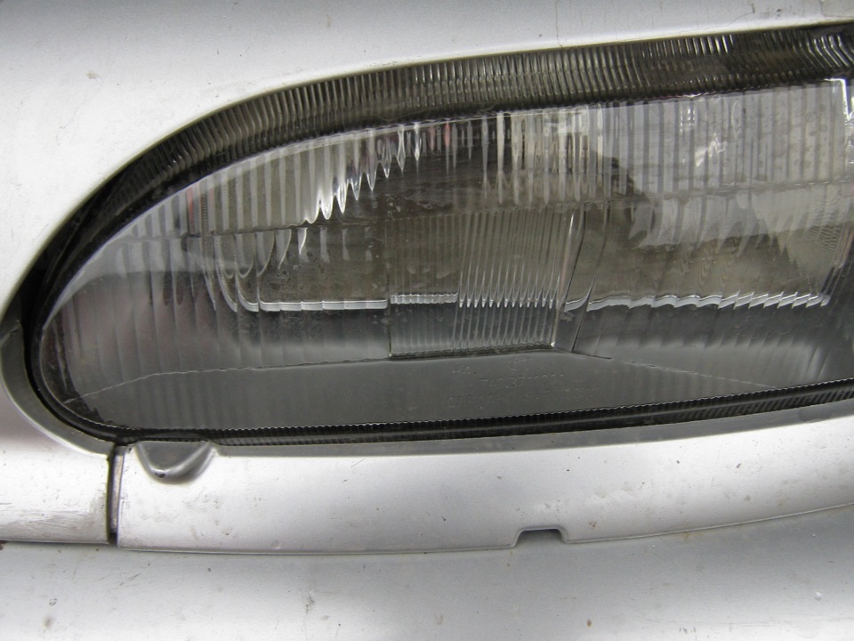

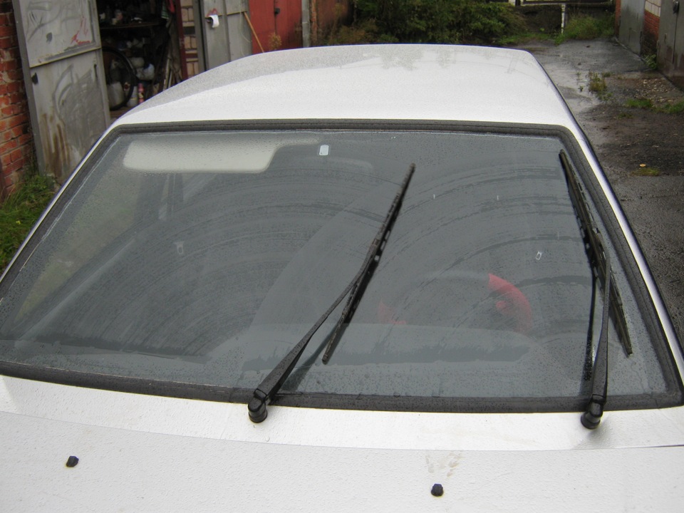

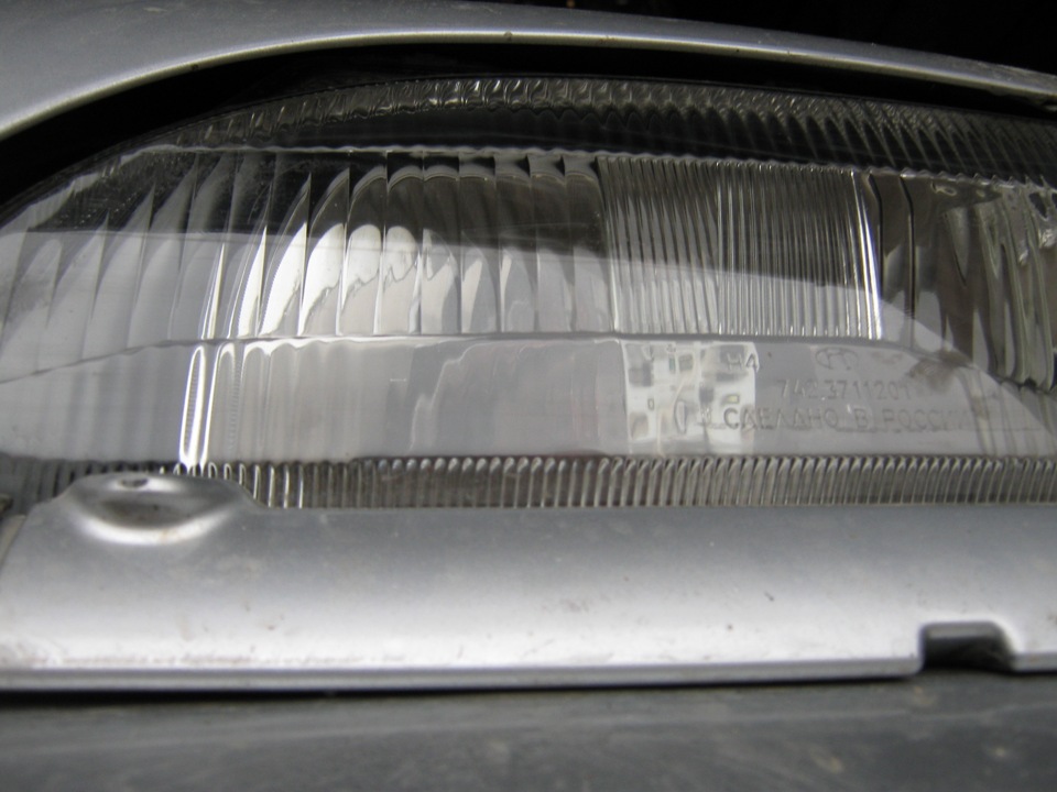

…И покрасил корпуса фар изнутри серебром.И подогнул поводок водительского дворника.
Здорово!А подскажите, как сделать так дворники?!Спасибо!
так это…снимаешь поводок дворника, открутив гайку крепления ключом на 10. зажимаешь в тисках кончик, в который щетка вставляется, и подгибаешь слегка потягивая за другой конец…снимаешь, примеряешь вместе со щеткой как оно на стекле…и т.д. .
Спасибо
