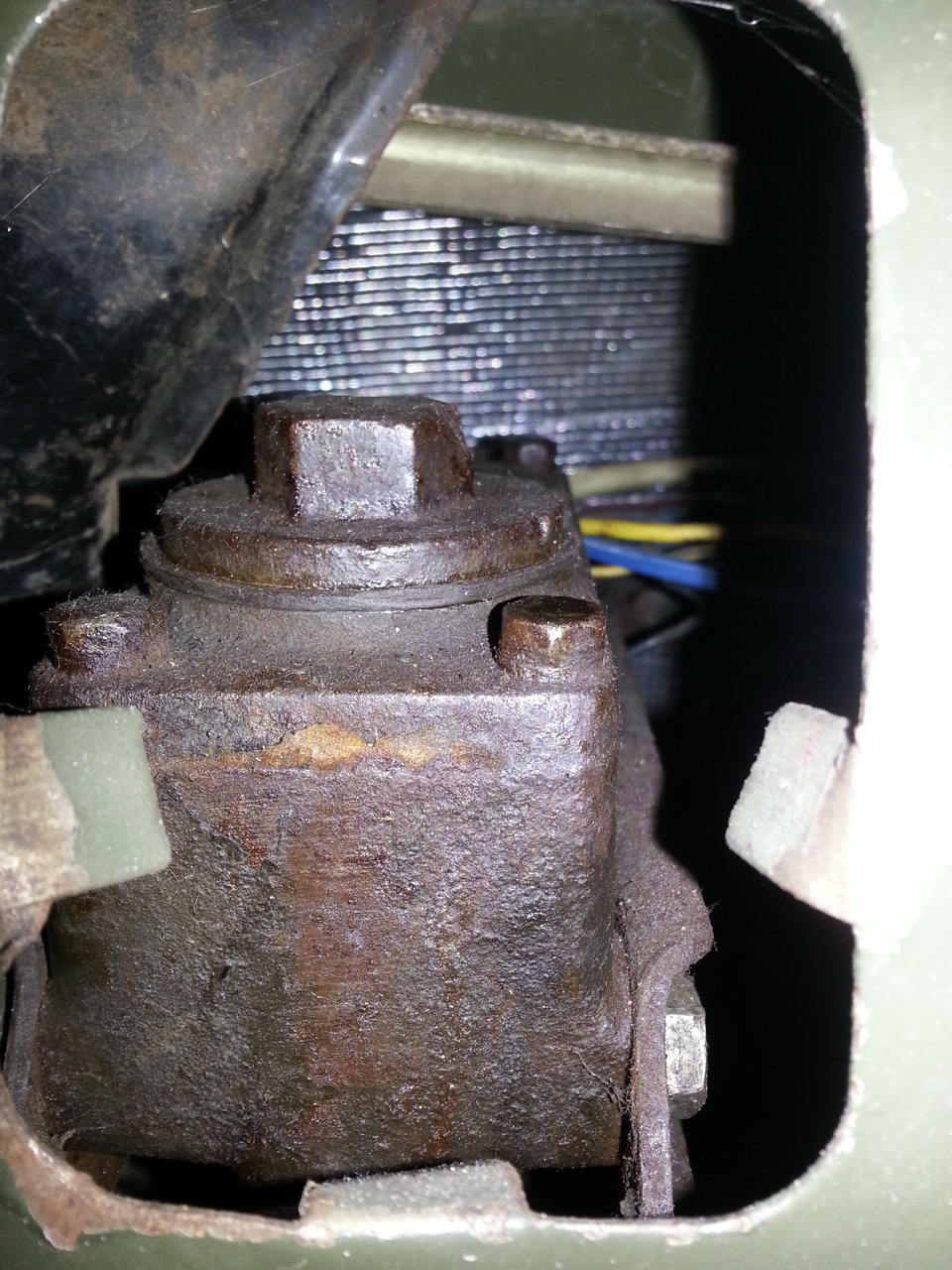

Цилиндр стоит от газ 53 или 52 не помню точно стоит 1200 руб и вакум тоже от газ
у меня такой же стоит (торм)
Вообщем какой то фарш получается : 21,53, 66, 451,452,469.
почему фарш, просто вакум ставиться на 21 и 452 и 66 а главный на газонах и 469, так-же на 452.и 451
Хотя, вырез для патрубка, тоже там неспроста, а вот верхний болт-заглушка, наверно под расширитель?
верхний как ты говоришь болт заглушка Это крышка заливной горловины для тормозной жидкости, а сам корпус это бачек с жидкостью

Нет, но его же там не должно быть, я про цилиндр, что за панелью.
Главное что работает все нормально))) А когда навернется, тогда и надо будет думать что и от чего)))
Тож верно.
DiMoH86
за панелью стоит родной газоновский старого образца.А в нутри на раме то переделаный под гидравлическое сцепление
DiMoH86
за панелью это ихний родной главный тормозной (старого образца)
Что то я вообще расстерялся что да как?
Это тюниг какой то, от прошлого хозяина.
