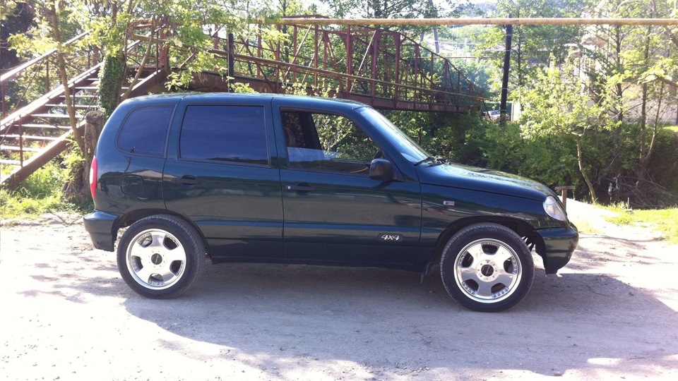

Друзья, всем привет!))
Хочу сообщить, что мотор успешно имплантирован в тело нивы :D.
остались мелочевки, убраться в подкапотке, до подключить "мозги". и все такое.
При установке проблем особых не возникло разве, что пришлось переварить поддон и немного подмять моторный щит ( фоток нетуу((((( сори(( ).
Уже заводил, работает как часики).Короче говоря я рад при рад ).
Ощущения от езды пока не скажу, не выезжал(по причинам, которые описаны выше).Но как только -так сразу!)
На очереди установка дроселей).
Всем мира и добрых дорог!)
Комментарии 2
проконсультируй, будь добр:как поставил движок, вдоль или поперек? как состыковал движок с коробкой?коробку родную оставил или приоровскую взял?если приоровскую, то как цеплял кардан на раздатку?
Движок ставил в классическом варианте, то есть как родной на ниве, вдоль.
Коробка тоже родная нивовская, стыкуется легко, только на три болта правда, но и этого вполне достаточно).
