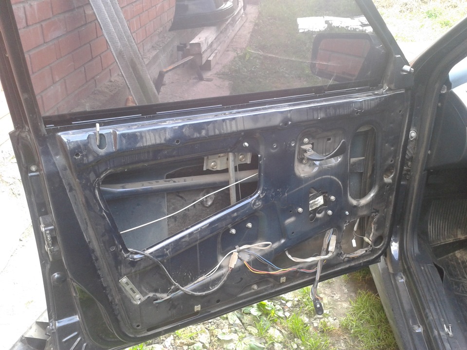

В общем наконец добрался до шумки. В этом году планировал проклеить полностью, но думаю не успею, да и финансы как всегда в ограниченных колличествах. Однако нашел свободное время, и главное свободные деньги и закупился всем необходимым.
Разбираем дверь

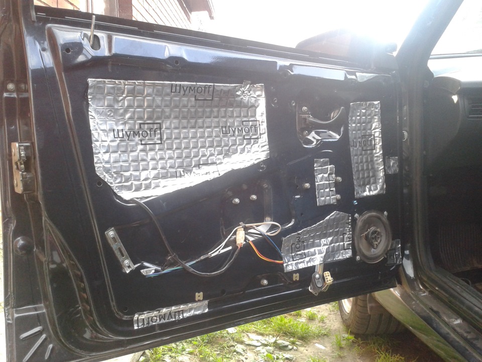

Чистим, моем, сушим, обезжириваем, и ещё раз сушим, я так же залил в двери немного отработки, чтоб не гнила раньше времени, и начал проклеивать виброй, затем спленом, а потом заклеил технологические отверстия двери

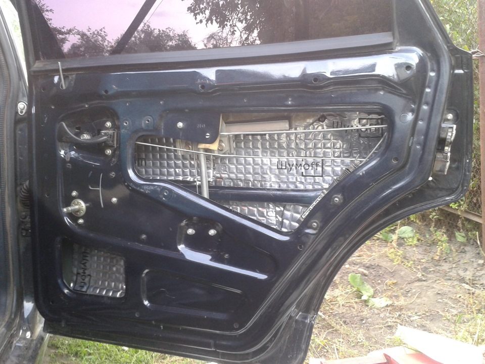

Тоже самое с задней дверью:
Дверь разобрана, вымыта, обезжирена
Первый слой вибры
Заклеили все дырки

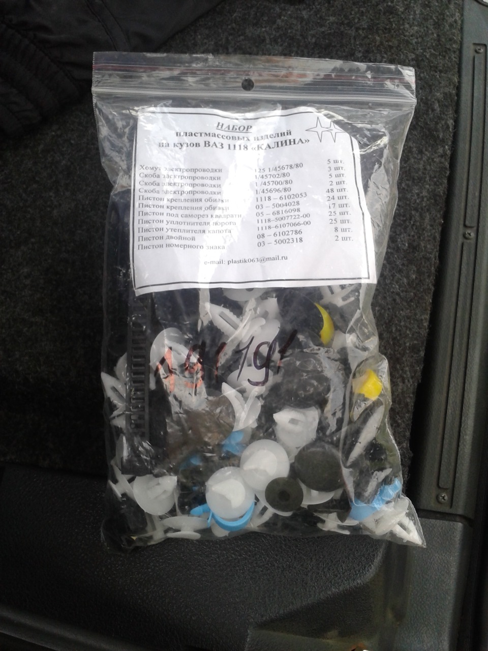

Что касается дверных пистонов, многие на драйве советуют к установке Калиновские пистоны. Сказано сделано и мною был куплен абсолютно полный комплект всех пистонов которые есть в Калине
Там помимо пистонов дверей, и жгуты электропроводки и пистоны крыши, обшивки двери задка, в общем всё) В хозяйстве так сказать пригодится)

Хорошо на калиновские пистоны обшивка встала?
Просто отлично) Они во много раз лучше чем стоковые) Сам неожидал такого результата, вот решил проверить и результатом доволен)
