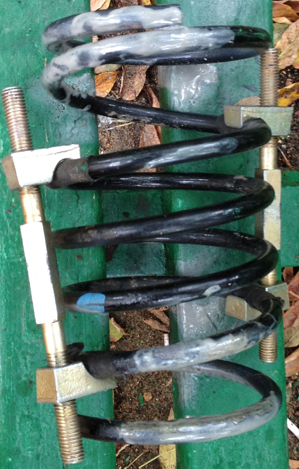

Купил двухкрючковый съемник за 320р, но он не подошел — оказался слишком длинный и не сжимал пружины. Пришлось идти в магазин покупать крючковый за 290р. Железо мягкое, резьба портится, то есть рассчитан на небольшое колличество съемов.

Примерить к какому месту крепить съемники для пружин. Если съемник с одним крючком, а не с двумя, то чтобы он не соскользнул намотать в четырех местах изоленту, по ней скользить не будет. Дальше надеть съемник, подергать его лапы, чтобы не было перекоса. Съемники строго напротив друг друга. Очисииь резьбу съемника от песка и помазать маслом. Дальше стягивать пружину на пару сантиметров. Потом отвинтить гайку на штоке амотризатора. Она должна идти легко. Можно поставить стойку вверх и надавить на чашку, чтобы проверить что пружины достаточно сжаты — чашка должна чуть отойти вниз.
Вынуть пружины, покрасить места без краски или побрызгать мовилем. У меня на обоих пружинах краска сползла в одинаковых местах — сверху после первого витка и немного снизу.

Снять съемники пружин. Помнить, что амортизатор нужно держать всегда вертикально.
