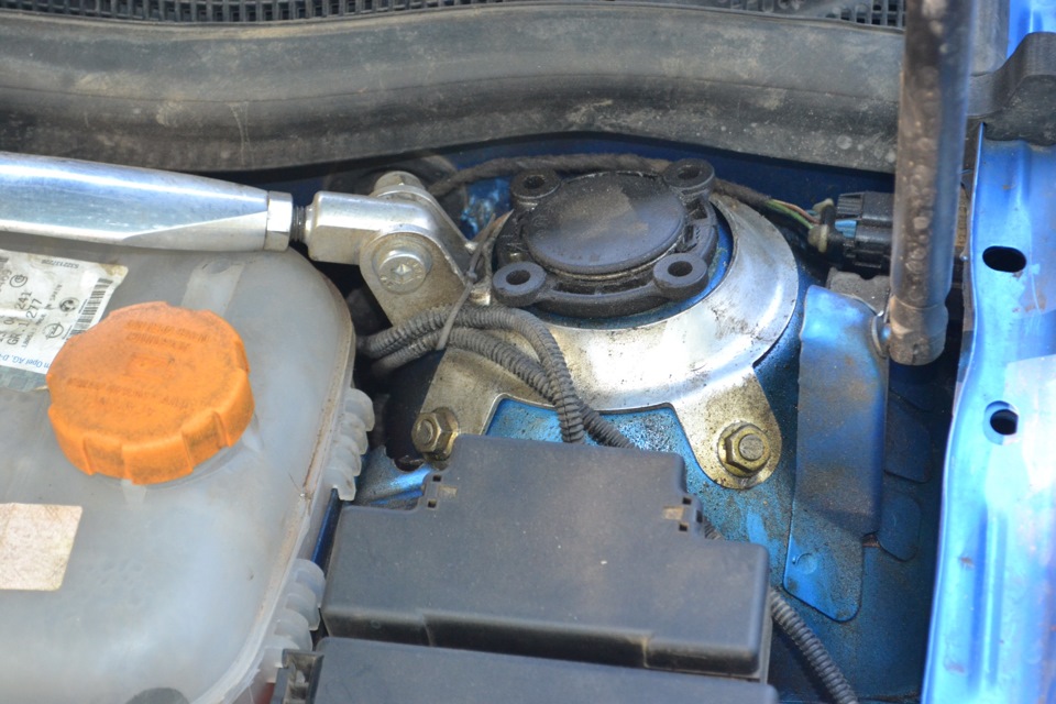

По ремонту можно уже целую книгу написать, по выявлению стуков в подвеске бильштайна В14. Половину сезона мучений и поисков, я решил эту проблему, а уже думал, что все амортизаторам хана передним. Вообщем, когда меняли мне опорные подшипники закусили паз опоры амортизатора при затягивании и опора встала на ровно из за чего подвеска стучала. ППЦ, замены опоры и ее правильная установка эту проблему решила.

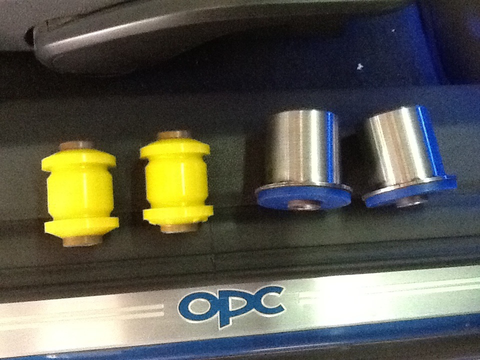

По подвеске установил на передние рычаги полиуретановые сайлентблоки.

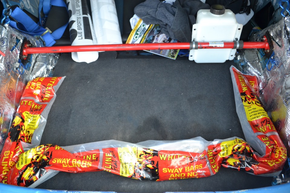

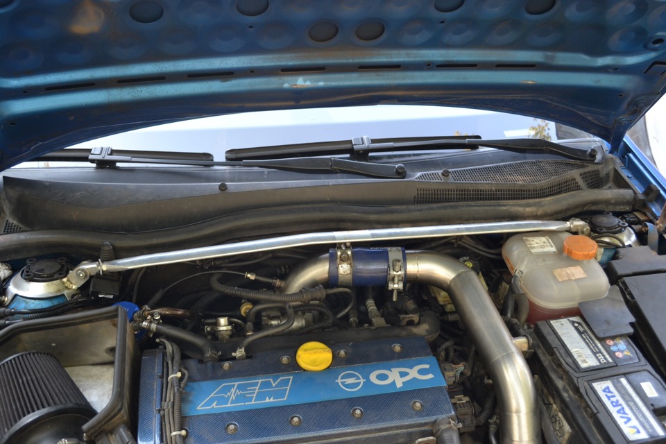

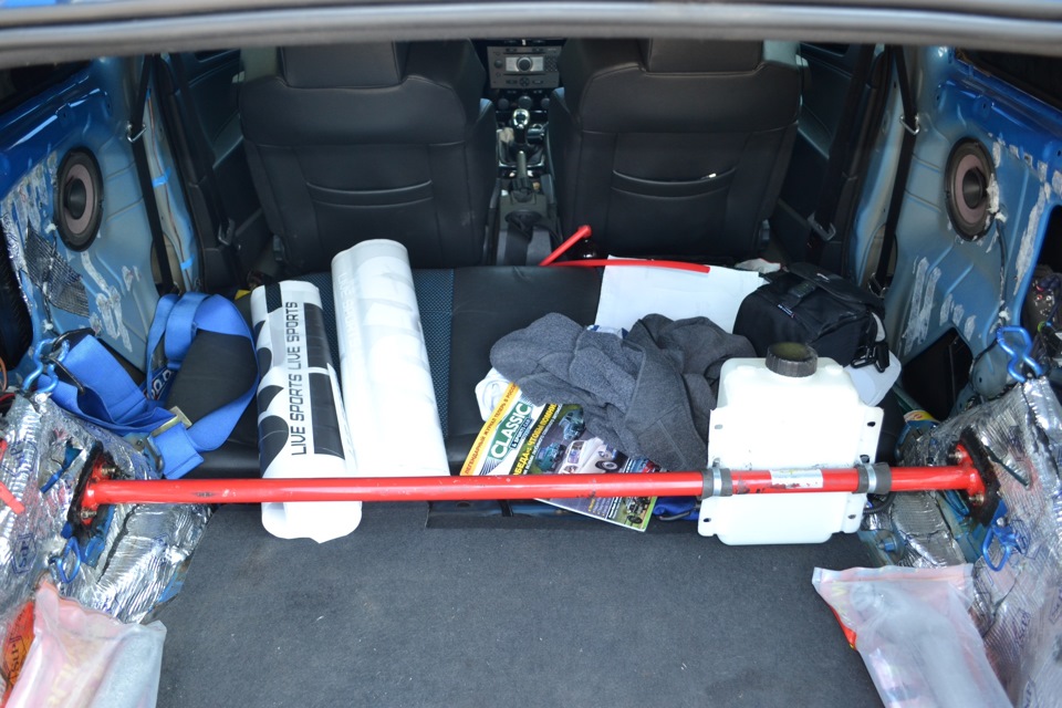

Также установил распорки на передние стаканы и на задние.
С передними пришлось повозиться, так как снимать амортизаторы. Все хорошенько антикорить, все же сверлить два отверстия в каждом стакане.
С задней распоркой все проще, достаточно просто поддомкратить машину.

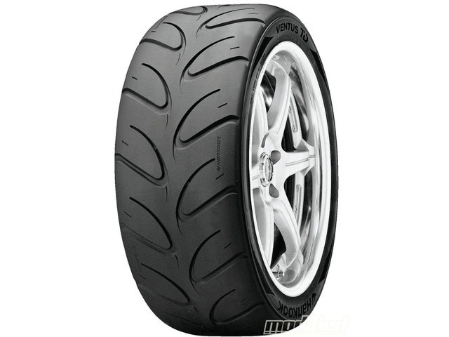

Для трека приобрел отличную резину ханкук вентус тд.
Мячково грязноватый трек, почти убил два новеньких передних баллона(((

Сейчас готовлюсь к Смоленску. На неделе ждем большой ремонт коробки, все запчасти пришли, а главное облегченный маховик, ох я с ним намучался))) Скоро все раскажу… Ну и корчище гражданское я себе сделал! Уже совсем обнаглел, даже задний салон выкинул из машины!

резина хорошо но расход ее очень быстрый:)

Расскажешь потом, как себя зарекомендовала резина.
Да уже откатал на них два этапа. Резина резина цепкая, время заметно улучшается, но очень быстро изнашивается.
