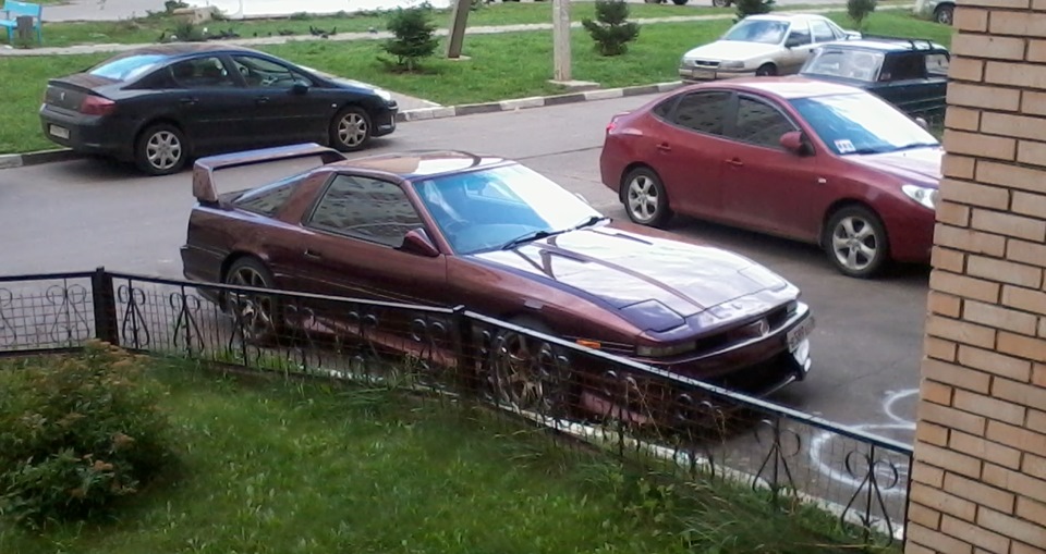

А фотография… Да просто — стоит у подъезда, жалуется, что украли ниппельные колпачки с изображением Будды.

Пиндюки…взяли колпачки стащили…
И не говори. Хорошо, что не купил с "секретками" на шестигранниках — так бы увели и резьбу на ниппелях бы потерял одновременно
