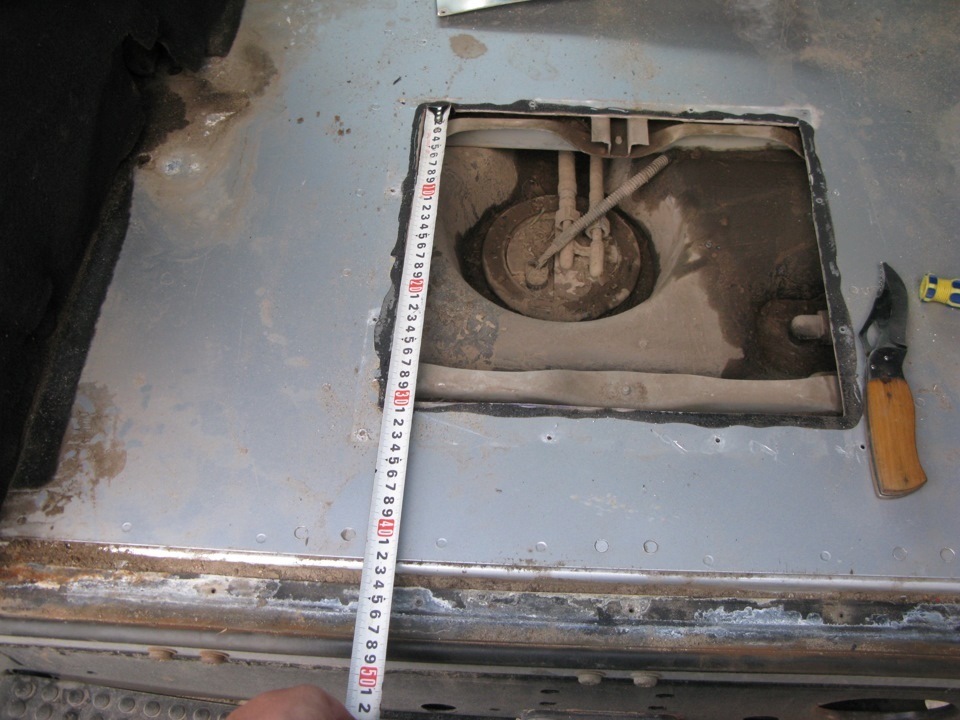

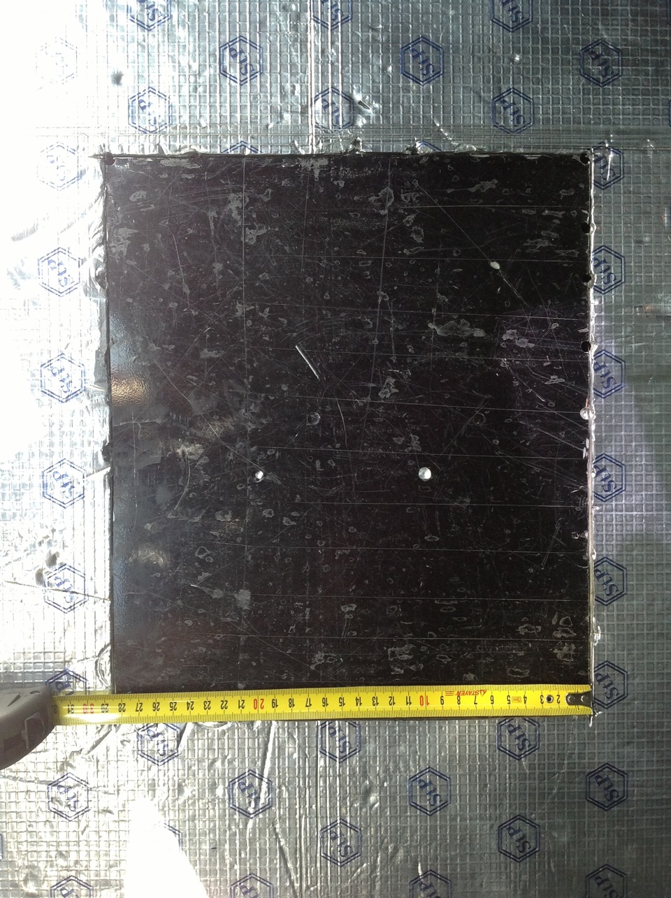

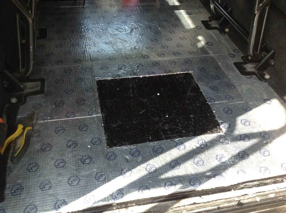

Всем доброго дня.
описывать произошедшее особо то и не имеет смыла т.к. еще одной бальшой дыркой в Дэфе стало больше ;-)

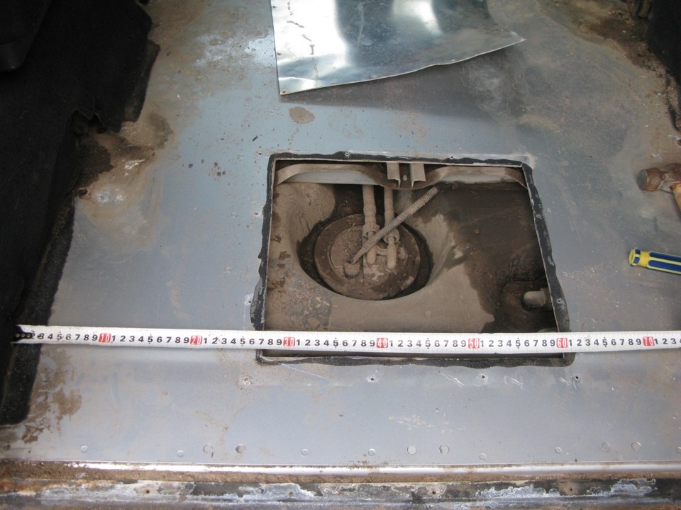

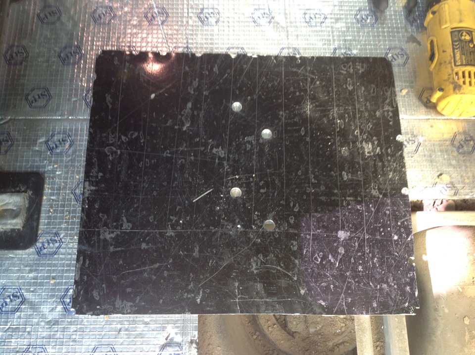

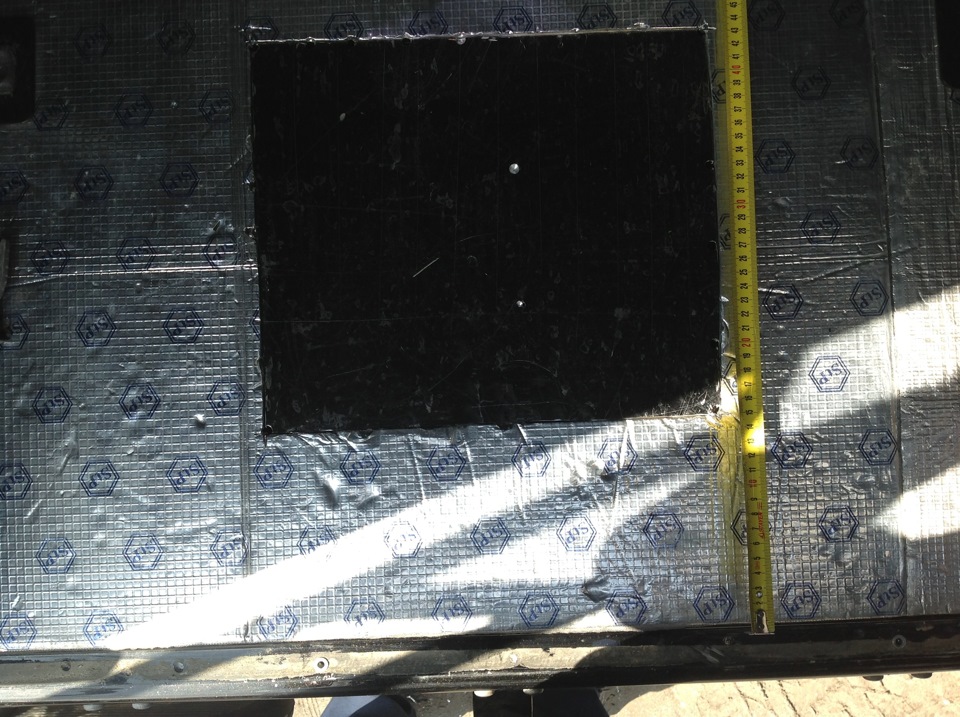

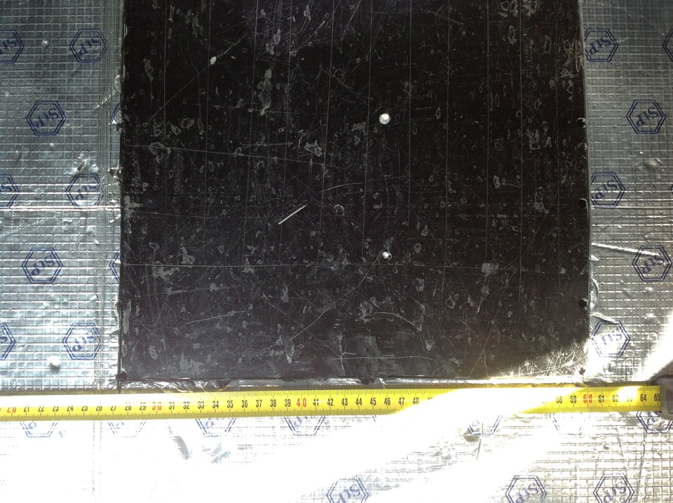

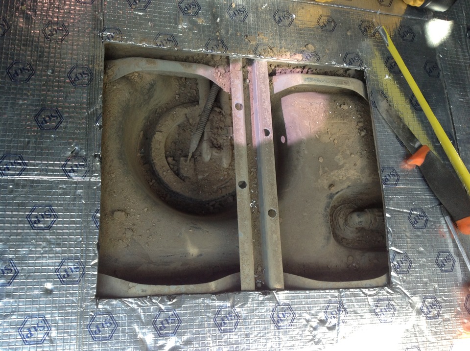

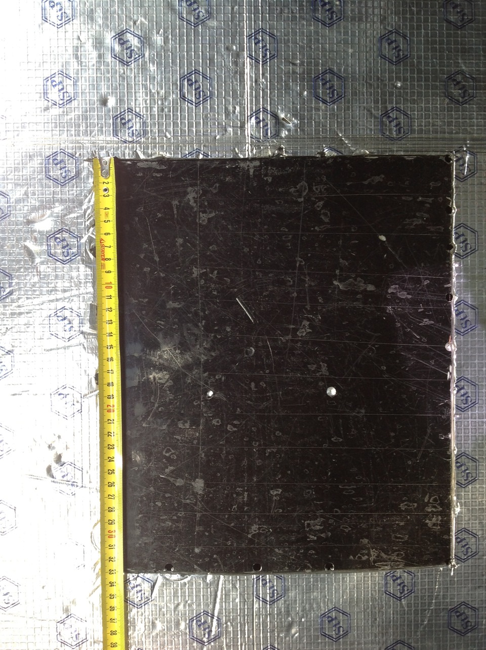

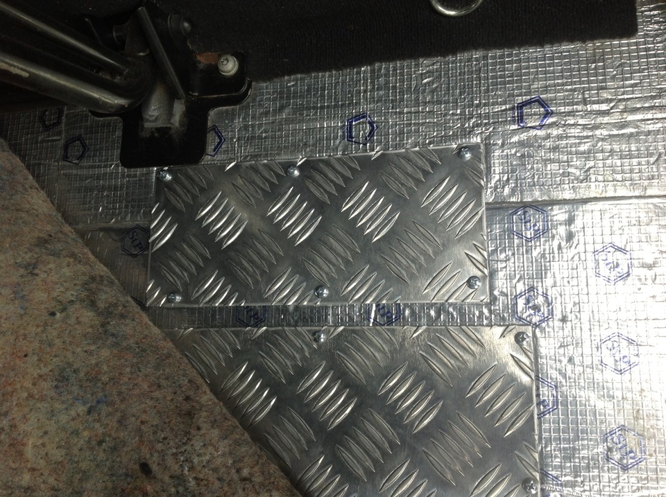

начало было положено Gordei52 и фотографиями с размерами, а я только повторил процесс работ и прикрутил кусок рифленого алюминия на резьбовые заклепки, размер закрывающего элемента 35х40
Спасибо gordei52 за кординаты и размеры ;-)

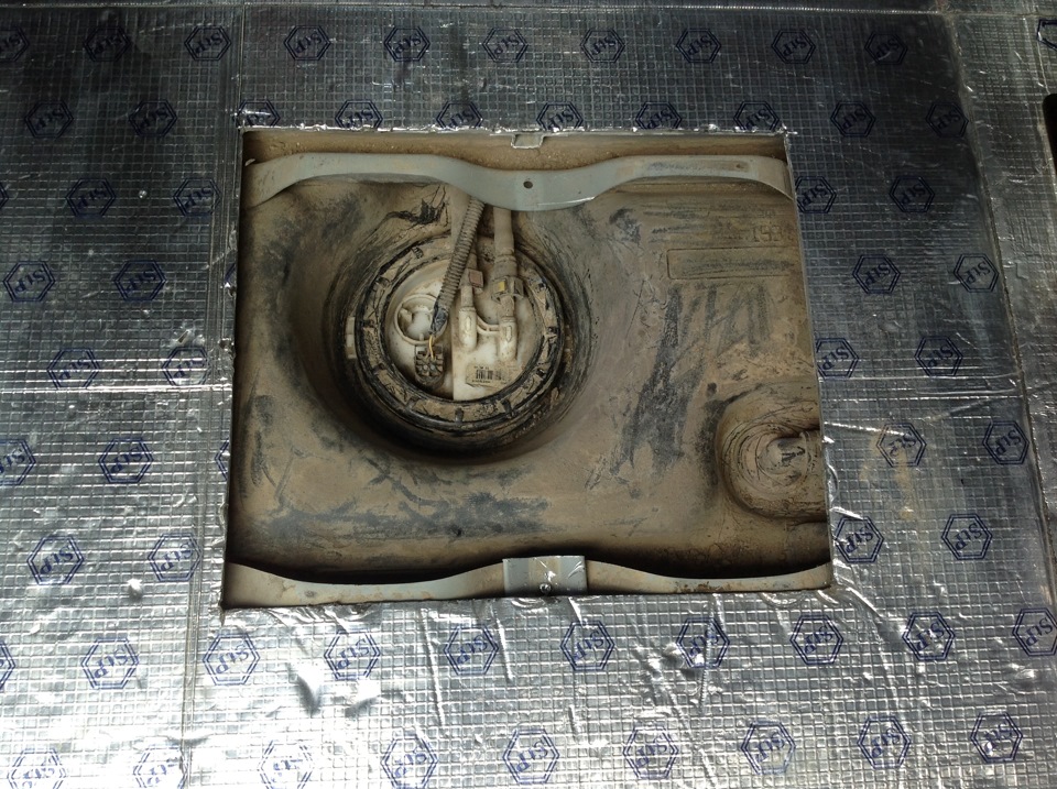

наметил размеры, засверлился по углам и просто выпили )) потом правда еще по середине квадратного лючка пришлось высверлить в четырех местах точечную сварку ( на продольном усилителе видны следы сверления ))

А кто знает где 110 резать?.. Фен в салон ставить, бак все равно снимать надо, может заодно и люк сделать.
это надо у 110тых спрашивать где резать, хотя если бак будешь снимать то все по месту будет видно где резать.
но я бы бак не снимал… слишком уж гемору много его снимать ))
В этом году очень модно резать кузов для доступа к баку из салона — я вот тоже прикупил кит оригинальный, и скоро буду резать)
смотри осторожней )) лишнего не отрежь …
Нее — я внимательно)))
ох дефендер, ох намудрили ))

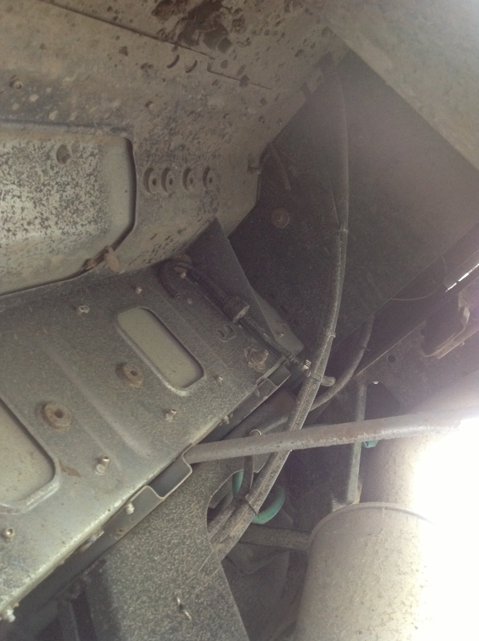

спальниковая конструкция мне подгадила этот лючок.(
И у нас такие же дела, с доп дырками )
На ГрандВитаре то же пол рубить надо, что бы к насосу подобраться )
на 110том все не так ! и размеры не совпадают ))
На 110ом это и не нужно, там бак легко снимается в отличие от нашего ) ) ) И это, я справа ещё одну рубанул. Для доступа к сопуну. )
на 110том чтоб бак снять нужно руку без костей иметь )) для отсоединения подающих и обратных магистралей (4ре штуцера)
я как вспомню эту процеДуру так мурашки по телу. в свое время два раза на 110том бак снимал (менял топливный насос) потом все таки дырку вырубил и стало жить легче и мне и Дэфу ;-)

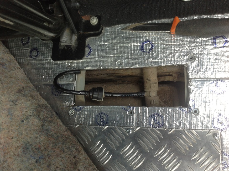

про сопун тоже подумываю )) завтра гляну еще раз внимательно, сегодня я его там не заметил

сегодня таки пильнул маленькое дырко ))
Удачно? Там шланги уж очень рядом.
конечно удачно :-)
милимитражировал.
клапан кстати впорядке — туда сюда без усилия продувается.
оставил пока так как есть
