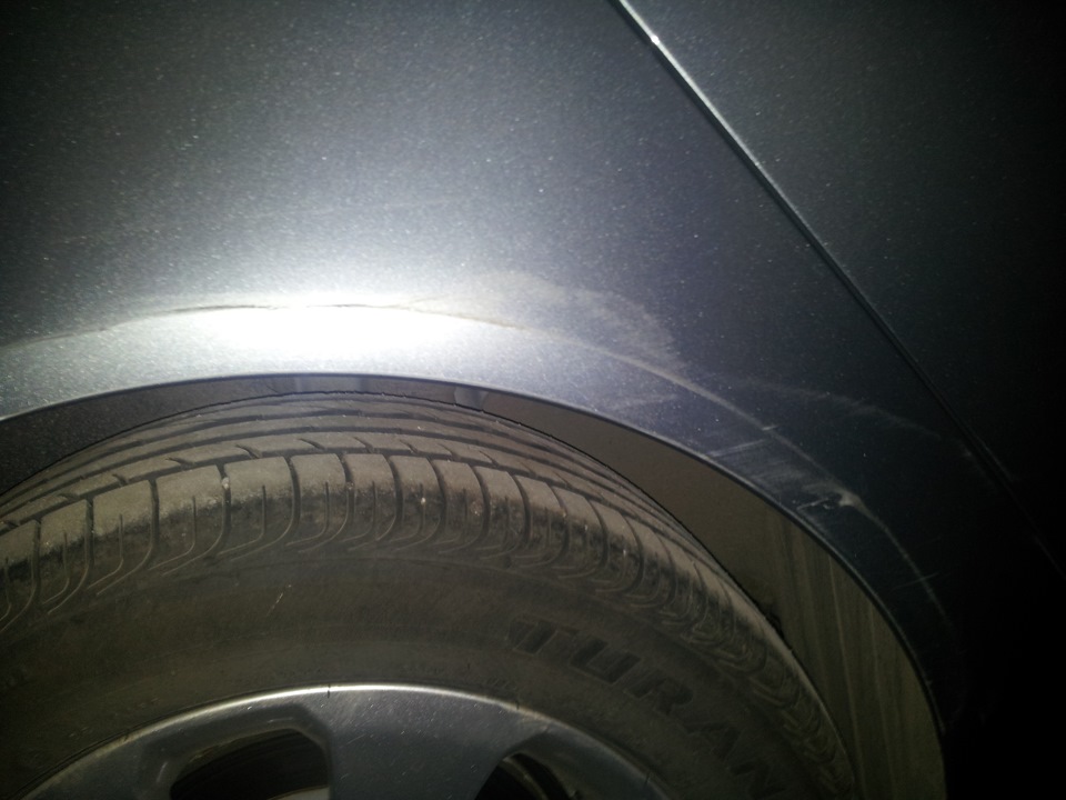

Хочу поведать о произошедшей со мной гадости. Не так давно повез сестру в аэропорт. Поставил на стоянку, от греха подальше, что бы никто не испортил родную, но не тут-то вышло. На выезде преградил мне путь черный аккорд, начал я его, значится, объезжать… а тут вырисовалась встречная машина… нуууу, не подрассчитал габариты и сильно закрутил руля(((((( у меня повреждения не так велики, но не знаю что с ними теперь делать. Красить уж очень не хочется, ведь там почти не заметно. Вот хотелось бы услышать ваше мнение, шлифовкой наверное не поможет, возможно есть еще какие-то способы?

полировка точно большее уберет. Неоднократно убирал разные ссадины!
что останется можно попробовать самому рем.комплектом подлатать

Да вообще не парься! На таком цвете в пыли вообще не заметно. Моего лансика вообще по водительской двери рихтанули пока я спал дома.(((
Полирнуть.
Красить. мне кажется что можно пятном чтобы не красить весь элемент, обратись к малярам хорошим они посмотрят

да полировать по любому придется, что бы убрать хотя бы те царапины, что не дошли до грунта
мокрой тряпкой протри или лучше просто намочи это место — то, что получится после "увлажнения" — это же результат полировки, увидишь что будет и примешь решение полировать или нет.
Если до грунта не продрал, то в основном полировка решит проблему. Проще мастерам показать и они скажут что получится.
