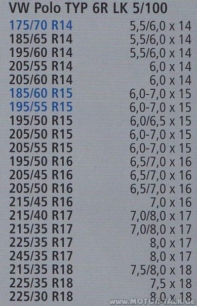

Многие задаются вопросом, какие диски и резина встают на наши ласточки. Имеется ввиду именно размерность колес. Сам конечно я все эти размеры не примерял, но вот такую табличку нашел в интернете. Она по глобальной сети ходит уже давно, может кто видел, а кому-то будет интересно поглядеть. Обратите внимание на разболтовку 5х100, а то смотрю многие что только не пытаются впихнуть на наши машины)

резина 215/45/R17 встала отлично, хотя по таблице только 40 профиль

Может по опыту сможете подсказать. Можно ли 14 диски с резиной 175/65 ставить на поло?
хочу поставить зиму Nokian 205/65. Не перебор?
а вообще какие параметры дисков для машины неизменны? т.е. диск с каким отличающимся параметром от требуемых или максимально разрешающих производителем ну никак не подойдет для авто?) сверловка? ЦО?
на сверловку забить можно, всякие там проставки ставят я так понимаю))) Наверное размер тут имеет значение…самые большие на поло я видел помоему 18е или чуть больше, дальше наверное арки резать надо)
Проставки для вылета ставят, как я понимаю, на сверловку они никак не влияют и её уж точно никак не заменить. По крайней мере, не меняя ступицу. ИМХО)

Остались шины 195/70 R14, подойдут ли они на Поло седан
не могу дать точный ответ…они на 3 с копейкой сантиметров больше в диаметре…может и нормально

195/65R15
17е ставят, я думаю эти тоже пойдут, но я не эксперт)
Максимум влезут 21-е :)

тут больше вопрос не в радиусе, а в ширине диска, вылете и резине:
6x15 ET 40 8x19 ET 30
Шины: Шина 1 Шина 2
Размер шины 185/60R15 205/35R19
Ширина покрышки 185 мм (7.3'') 205 мм (8.1'')
Высота профиля 111 мм (4.4'') 72 мм (2.8'')
Внешний диаметр колеса 603 мм (23.7'') 627 мм (24.7'')
на 24 мм (4%) выше.
Ширина обода от 15x4.5 до 15x7 от 19x6 до 19x7.5
Длина окружности 1893 мм (74.5'') 1969 мм (77.5'')
Оборотов за км 528.1 507.9
Спидометр Положим, что это штатные размеры и, следовательно, показания спидометра верны Когда спидометр показывает 100 км/ч, реальная скорость составляет 104 км/ч (на 4% больше)
Зазор до… Колесо 1 Колесо 2
…подвески Положим, что это штатные колеса и, следовательно, нет проблем с зазорами Такой же
…крыльев Колесо будет выпирать наружу на 20 мм (0.8'') относительно штатного. Убедитесь, что на вашем автомобиле достаточно места до крыльев. Если нет, используйте более узкие шины или больший вылет диска.
…колесных арок Ближе к колесной арке на 12 мм. Для большинства автомобилей приемлемо.

Определённо добавить 205/60 R15 !
в таблице указаны размерность шин, ширина обода и радиус!оновного размера отверстия, вылета и разболтовки там нет.резину подобрать это не проблема, основа это диск!я бы хотел поставить диски от пассата у них разболтовка 5*112 на поло 5*100, но есть проставки для перехода их толщина минимальная 2см.мерил пассатовские колеса, вместе с проставками выпирают на 2см из арки.вот это вопрос как это все будет работать?
разболтовка в шапке таблицы указана.

У меня лето 205/50 р16. Диски 7J R16 ET35. Нигде ничего не трет, но я буду менять резину на 195/50.
Почему?
Жирная слишком. В итоге вообще диски на 17 сменил))
что значит жирная7
Выглядит как бублик. Диск съедает
У меня 195/55-16. Такой в списке нет!
напиши хар-ки дисков
6,5J x 16“, ET 43

Если ты про 195/65 R15, то писАлось, что как раз зима справа может задний подкрылок задевать, лето — нет, есть видео на ютубе. Сам подумывал про 195/65 на лето.
Выделенным показаны размеры рекомендованные заводом. Остальное все типа тюнинг все дела, за что, по-хорошему машина с гарантии может быть снята)

R16? есть же в табличке:)
Я подумал, что подходящие размеры синим выделены.
А что это за выделение тогда?
