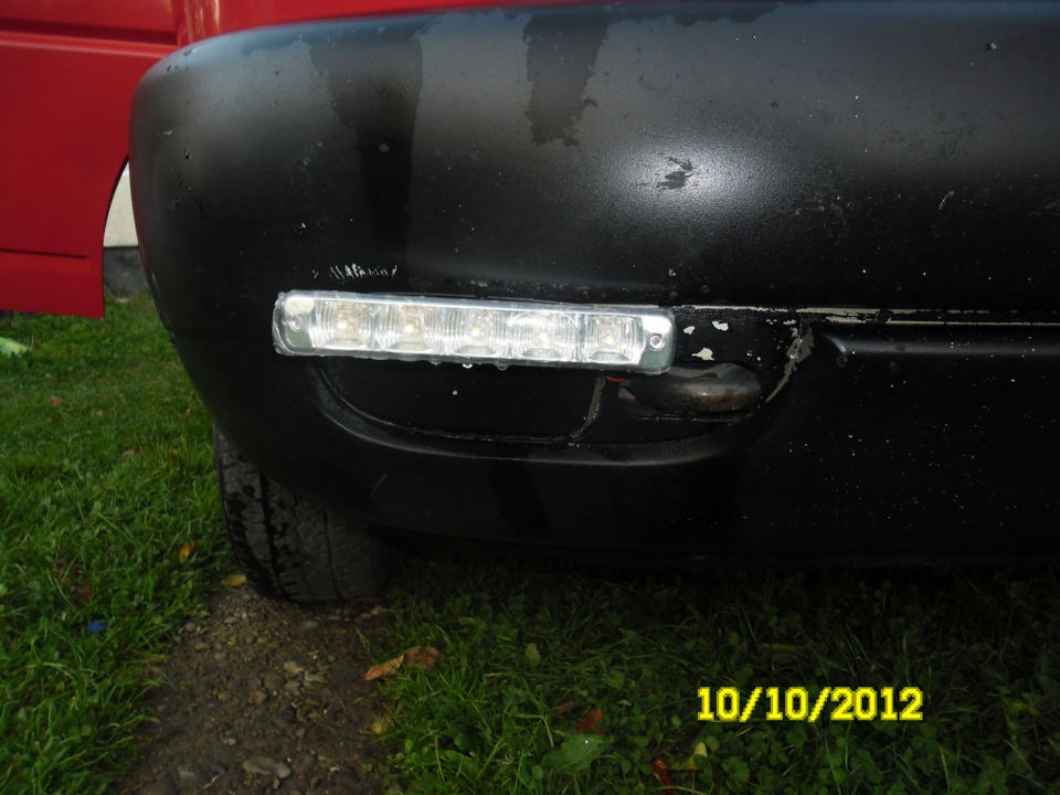

у меня такие-же с "герметичными" китайскими разъемами… Через полгода перепаял все диоды на сверхяркие, продавец сказал что таким вещам на авто необходим стабилизатор(цена на 3 вата диодных почти 300 р), но т.к. в них и так стоитмикруха, кондер и катушка, то продавец был проигнорирован. после разборки поменять термопасту под диодами( ну очень не любят перегрев). Еще через пару месяцев поменял те самые разъемы на Тазавские 4-х контактные герметичные… Про промазать герметиком… если-бы знал, то сделал в момент покупки… отражатель от влажности сдох… На яркость конечно не влияет, но внешний вид пришел в упадок. Полгода — полет нормальный.
Разбери, и хорошенько их прогерметизируй. У меня такие же были, по гарантии поменял 2 комплекта. 3-й как сделал по толку, думаю посметит дольше. Попадает влага.
яя именно так:-), вопрос такого плана а как это все смотрится днем, ведь место для штатныш противотуманок на такой формы как дхо. если не затруднит зал ей еще дневные фото крупным планом
Хорошо получилось, тоже уже неделю задумываюсь над покупкой таких ламп, фото днем тоже очень интересно посмотреть
Фото будет, вечером закину)
незнаю как у нас будет но у росиян, ДХО должен гаснуть когда врубаеш основной свет ))
У меня левая сторона так и получилась))))Попутал провода на фишке)переделал потом чтоб постоянно горели))
