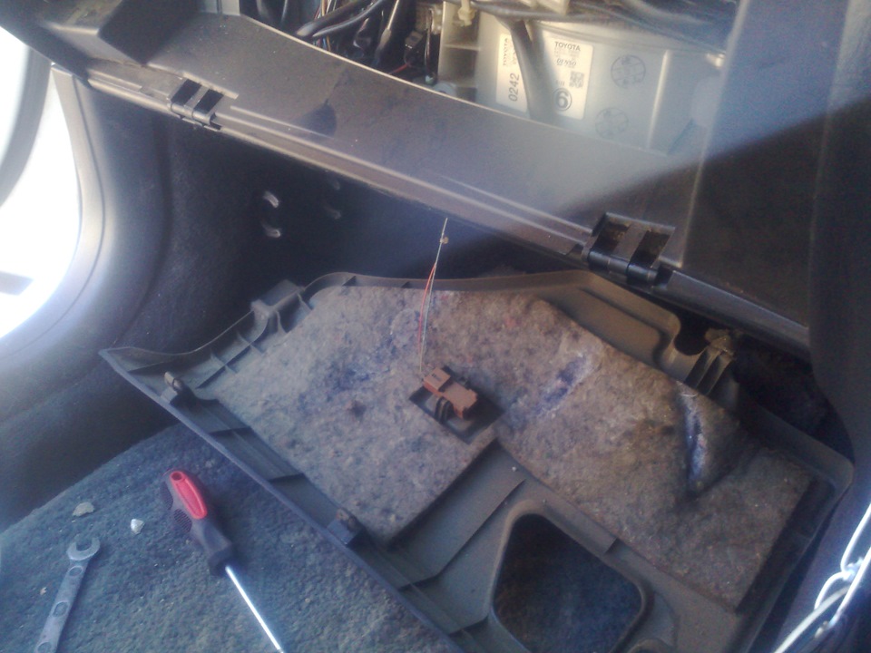

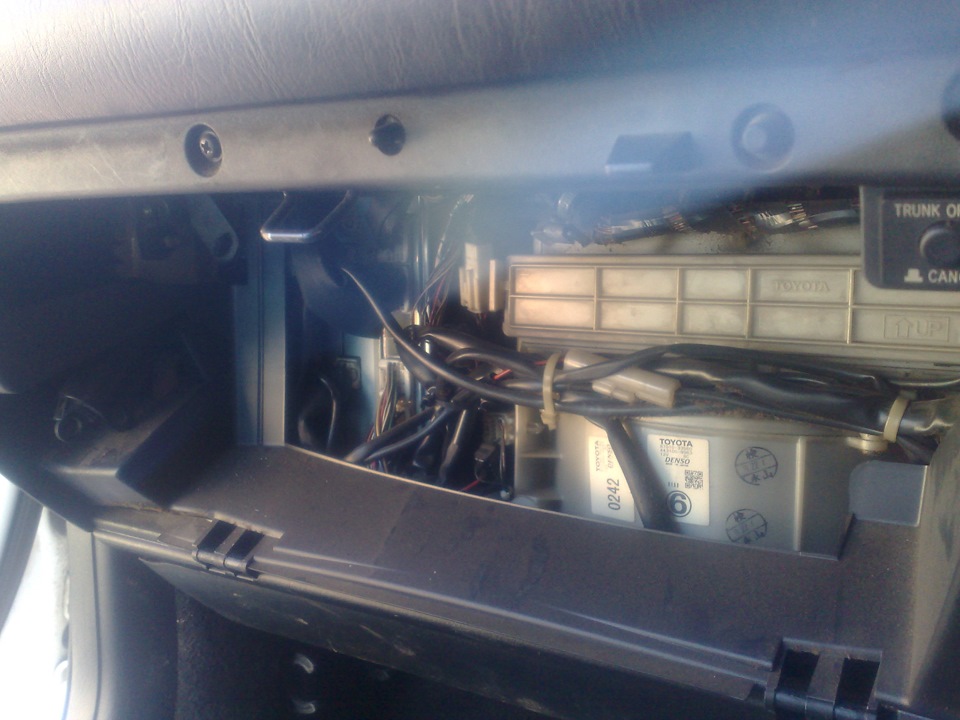

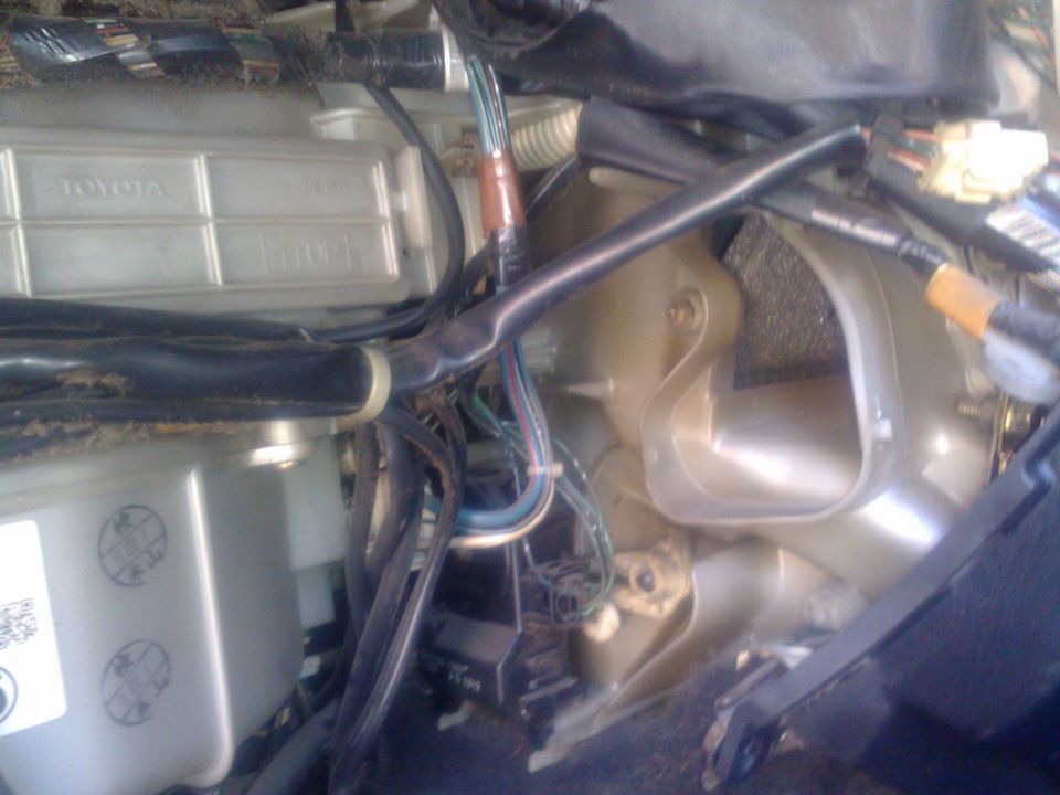

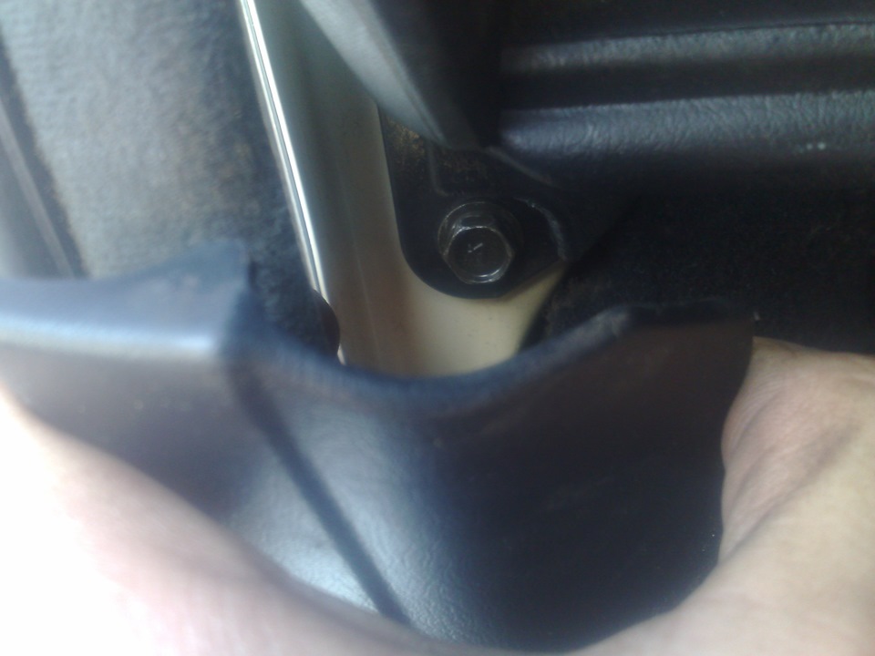

Перестал работать сервопривод заслонки смешивания потоков воздуха со стороны пассажира и печка постоянно дула холодным. Решил снять сервопривод и посмотреть в чем дело. Добраться до него можно через бардачок.
Открываем его и

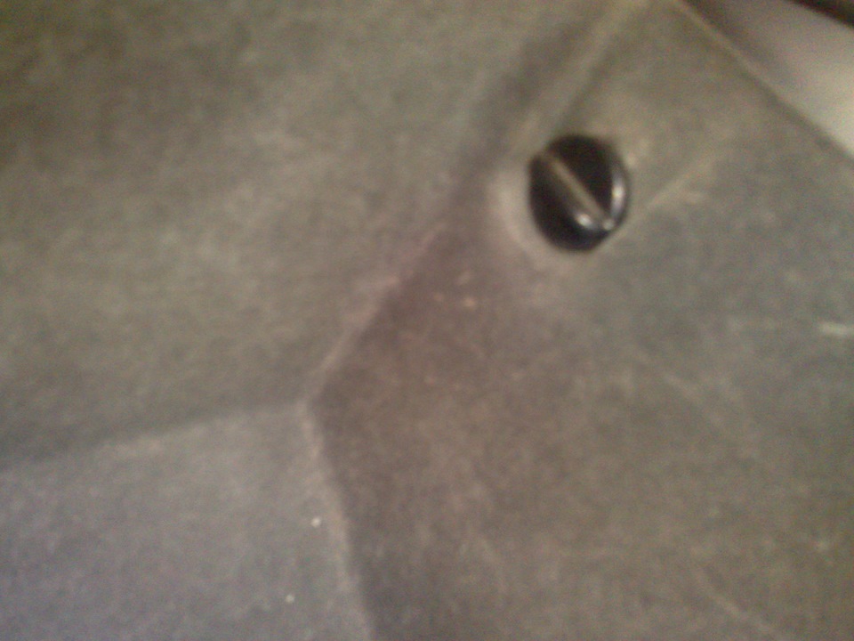

И снимаем его. Снимаем нижнюю панель

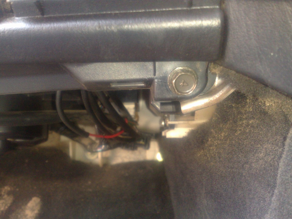

и эту откручиваем.

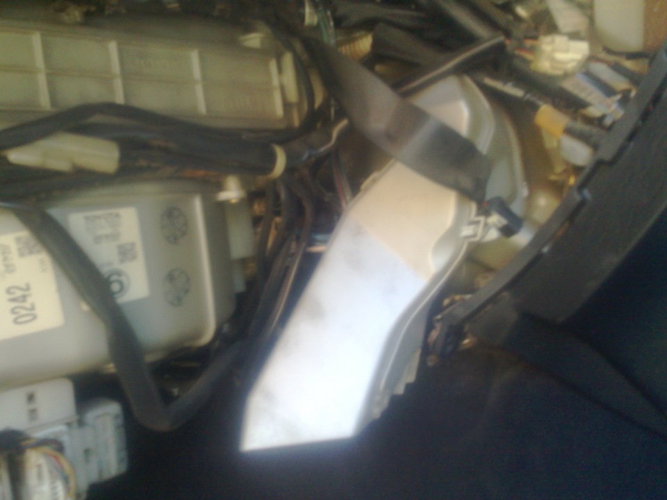

Готово, теперь снимаем этот воздуховод, он нам мешается

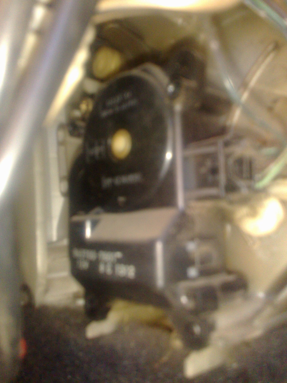

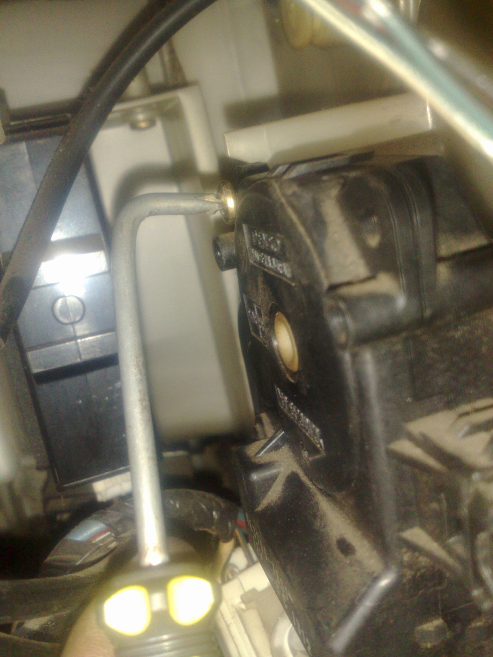

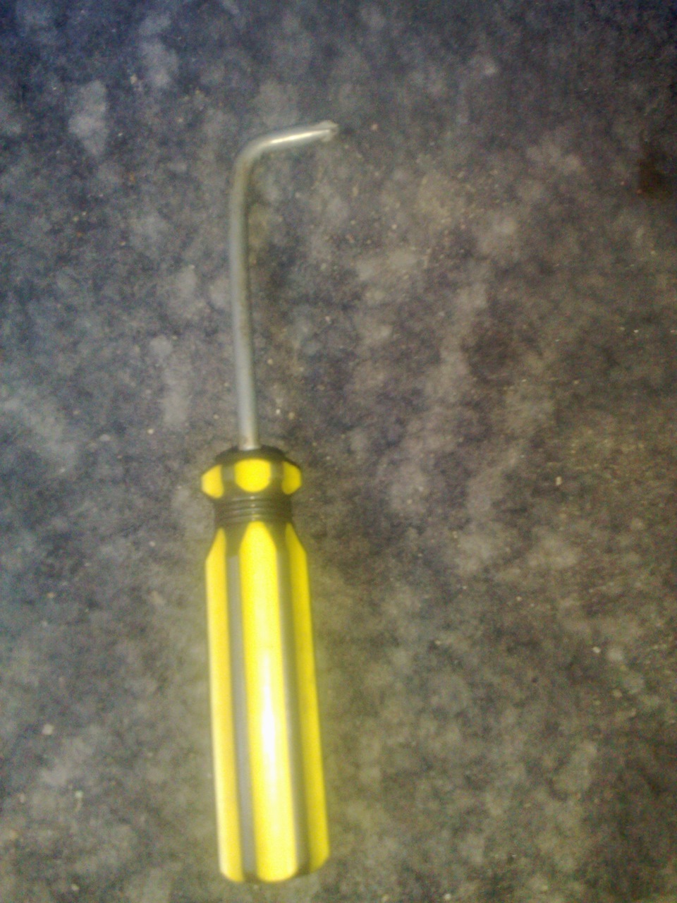

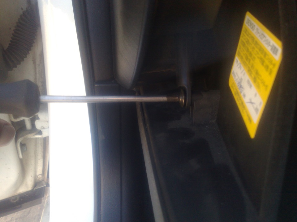

Нижние открутил легко, а чтоб добраться до верхнего нужна маленькая трещетка и крестовая бита. у меня нет такого инструмента, так что сделал сам)))

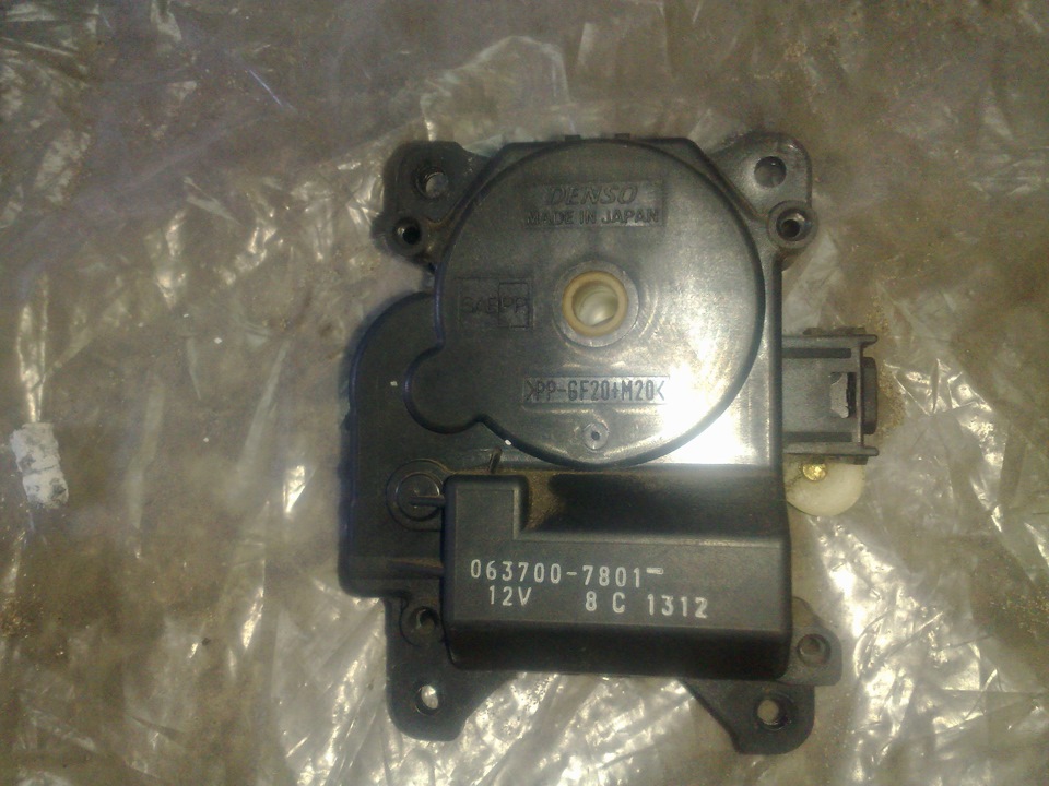

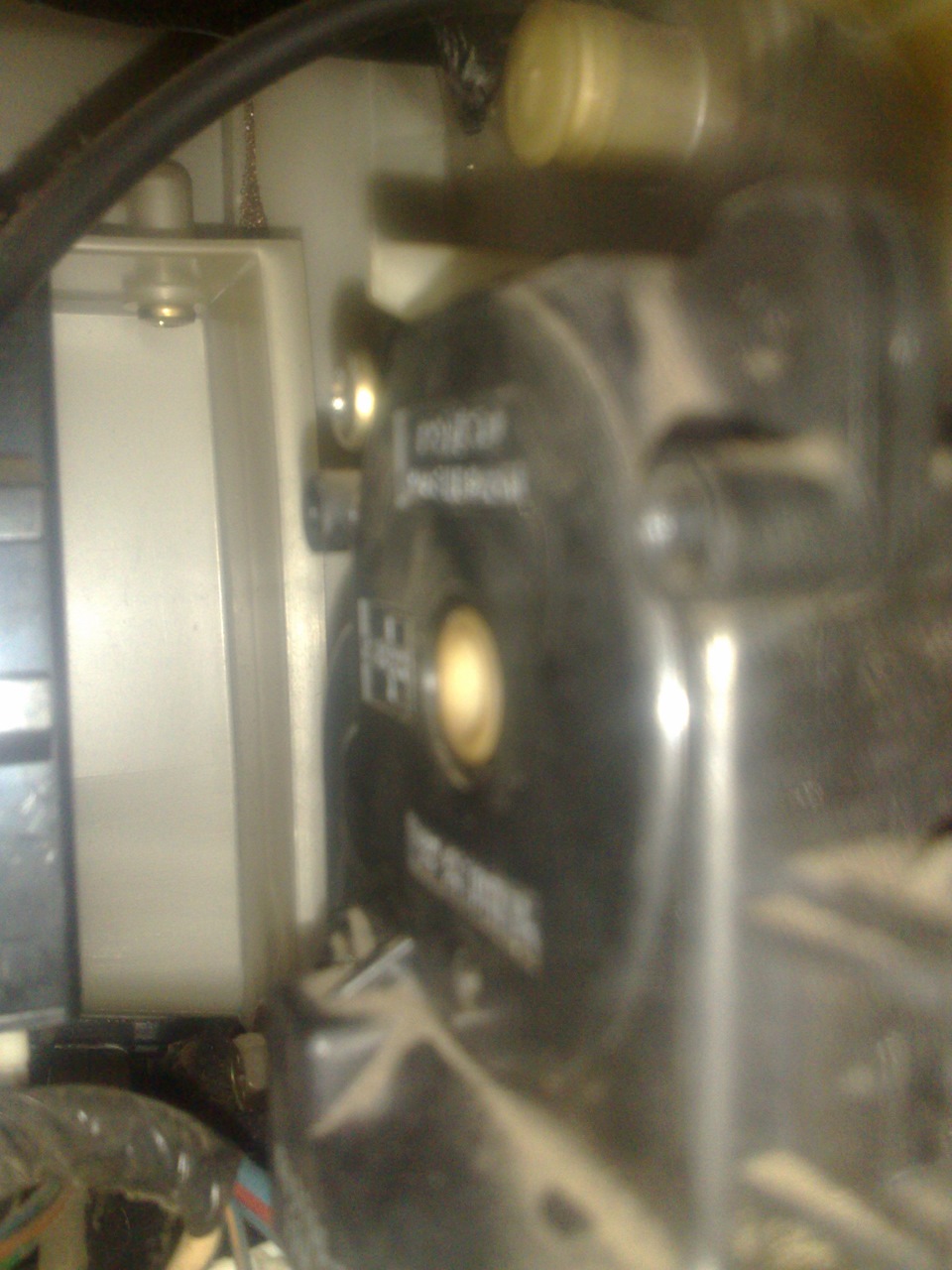

Сняли

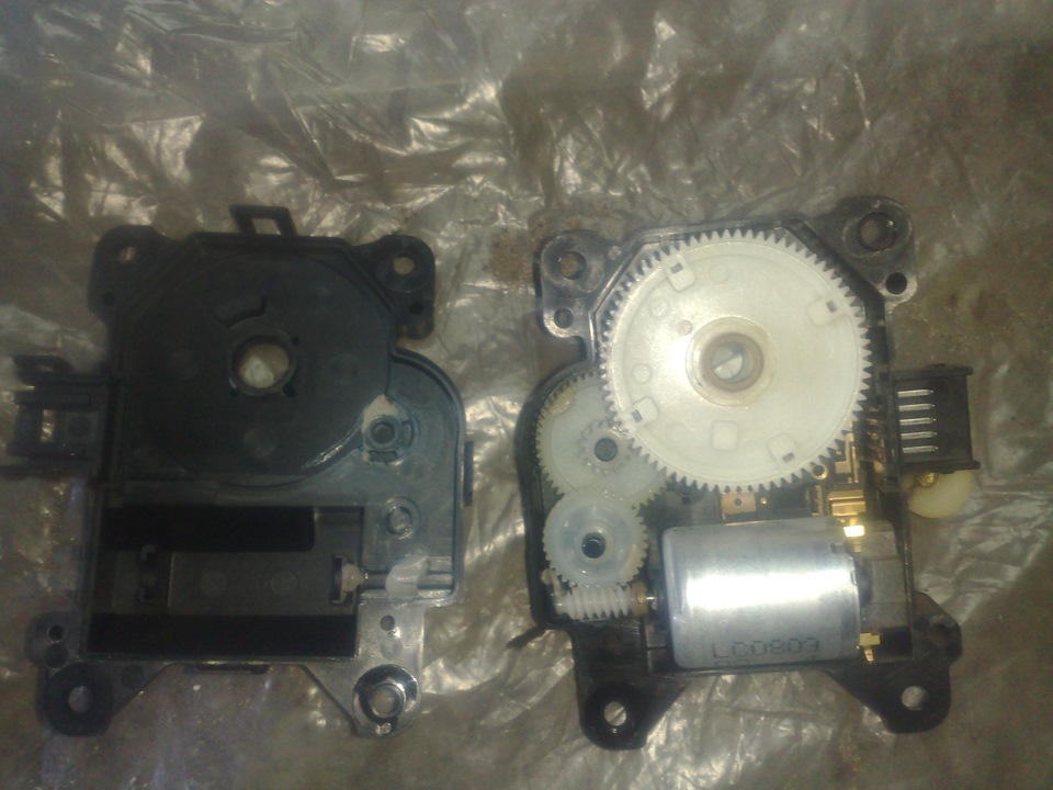

Запчасти на фото: 0637007801, C1312

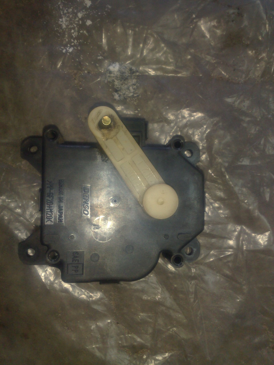

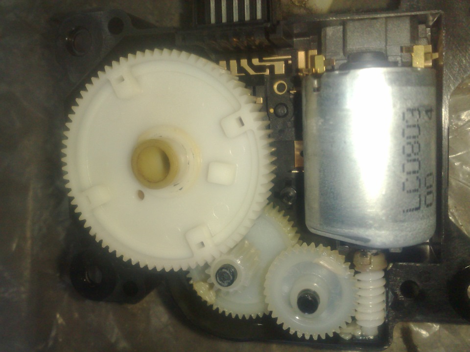

Вскрыли
Моторчик работает. Смазал и разработал механизм. Собрал сервопривод. Скинул ошибки. Собрал все, проверил, работает)))

Привет подскажи пожалуйста, этот сервопривод меняет направления обдува? которое переключатся кнопкой mode( в ноги на стекло и т.д?
Привет. Именно этот сервопривод смешивает холодный и горячий воздух со стороны пассажира.

Такая же фигня, дует холодным у пассажира, чем смазывал? Проблем со сборкой не было?
Никаких проблем со сборкой не возникло. Смазал литолом немного. Разработал механизм. Перед установкой проверил подав питание на привод.

"Сильный инструмент" ты изготовил :-) Помнится во времена владения Мерседесом, у нас в гараже тоже валялся специнструмент под номером 2840541…в простонародье "топор" :-))) жаль фоток сейчас уже не найти…
У каждого в гараже есть что-то такое))) Свое)))
