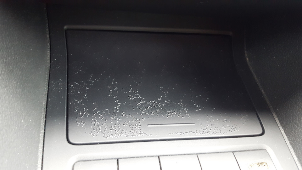

прикупил силиконовый коврик для телефона в машину, и постелил на крышку пепельницы, чтобы телефон не катался на поворотах, через пару недель обнаружил на пластике много мелких пузырьков. сегодня купил новую крышку, хочу заменить, не подскажешь возникнут ли какие проблемы с разборкой и сборкой и если инструкция как это сделать ни чего не сломав.
Проблем нет, если руки прямые )) если есть Эльза, то там есть инструкция с картинками по снятию
руки не всегда прямые, если с пластиком работаю, и Эльзы нет к сожалению
sergejsergej
у меня такие же пузырьки, только от ёлочки… Положил на пару дней и сейчас обнаружил такое((( Не могу найти нигде эту крышку, автодок и екзист пустуют((
