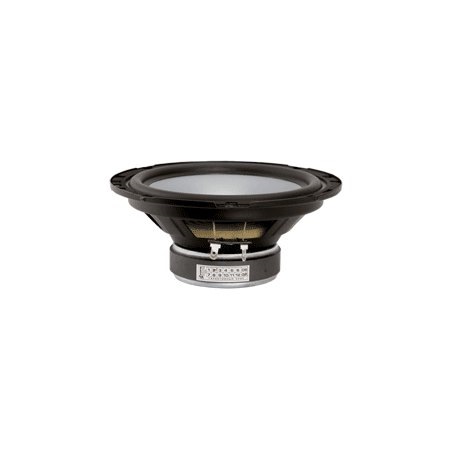

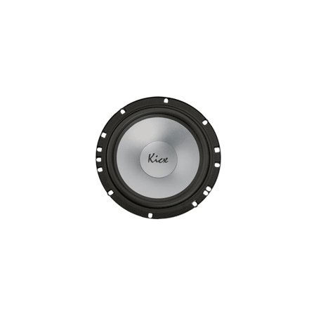

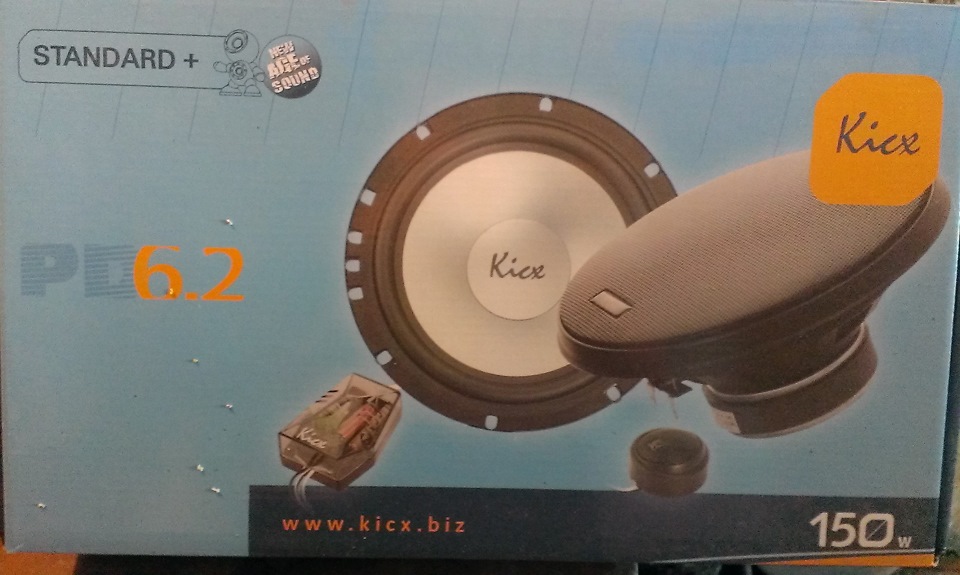

Замена родных колонок на Kicx
Основные характеристики:
Тип
компонентная АС
Типоразмер 6.5" (17 см)
Количество полос 2
Номинальная мощность 75 Вт
Диапазон частот 60-24000 Гц
Характеристики
Максимальная мощность 150 Вт
Чувствительность 92 дБ
Импенданс 4 Ом
Кроссовер есть, 5000 Гц
НЧ-динамик
Размеры 165 мм
ВЧ-динамик
Диаметр ВЧ-динамика 20 мм
Дополнительно
Глубина монтажа 64 мм
Аксессуары в комплекте
монтажный комплект

Мда озадачился я теперь, у меня глубина монтажа 66мм и вот теперь незнаю, если у тебя 64 в самый раз, уже переживать начинаю =)
Привет как стали? Под обшивкой в стекло не уперлись? Если все хорошо стало, скажи каков запас остался хотябы примерно?
Привет. Да в стекло уперается пришлось вырезать подставку под колонки и немного обрезать карты дверей. Под пищалки в картах вырезал больше отверстие и сделал новое крепление.
