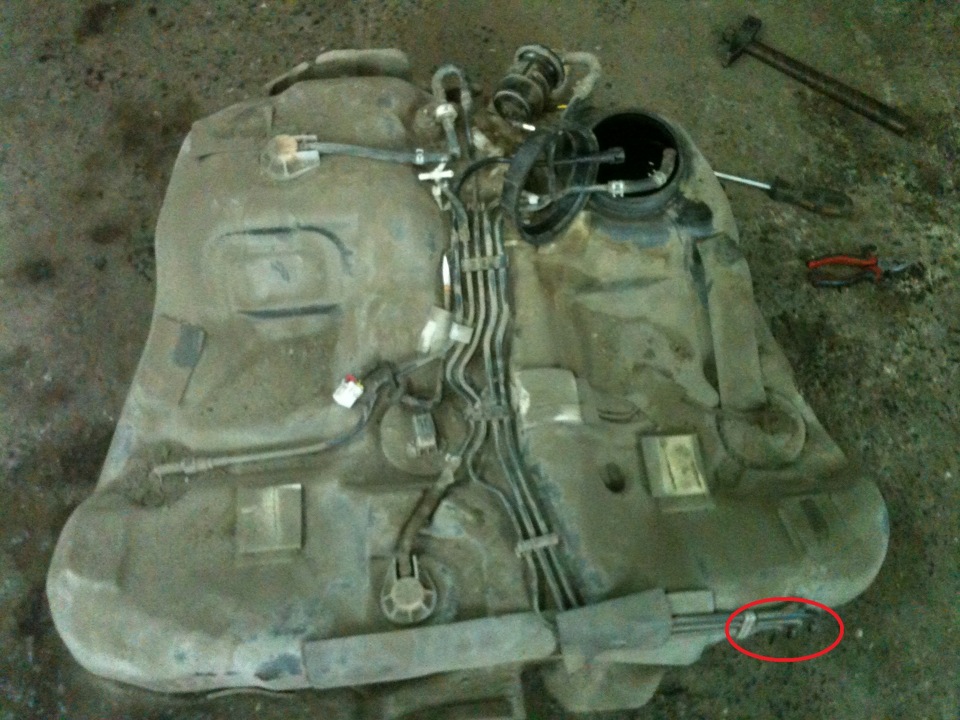

Еще весной меня стал напрягать запах бензина в салоне после заправки, но этому я не придавал особого значения. Но однажды, заправляя полный бак, и уронив на асфальт то ли кредитку, то ли заправочную карту, увидел потрясающую картину… Из под бака ручьем хлестал бензин! Для проверки откуда утечка был использован друг :) Пока он заправлял полный бак авто, я в это время находился в багажнике и через отверстие для замены внешнего фильтра искал утечку. Как только пистолет отщелкнулся на полном баке, бензин полился из под крышки бензонасоса. Вручную крышка не поддавалась для вращения… Следствие одно — снятие бака.

Машина была загнана на СТО и поднята на подъемнике. Бенз не сливался, в баке литов 15. Следуя отчету были отсоединены в баке все трубки (как оказалось напрасно…). В салоне отключен элеткроразъем. Под тачкой снят выхлоп — боялись что болты будут долго сопротивляться, но они сдались с первого раза. Далее отсоединены 2 шланга заливной горловины. Под бак загнан пневмодомкрат, откручиваем 4 болта, крепящие бак, и на домкрате опускаем бак. И тут-то стало ясно, что вся работа по люком в багажнике не нужна… Так как необходимо было только отсоединить под машиной 3 топливные магистрали… (на фото обведены красным)

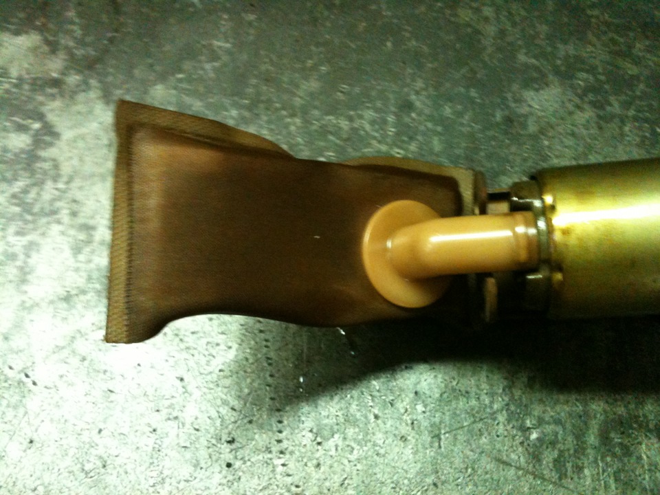

Далее снят бензонасос и взгляду предстал фильтр… Ну очень грязный!
Далее в обратном порядке установлен в бак насос новым фильтром, крышка затянута до немагу, все сразу подключено, бак установлен на место, так же как и выхлопная система.

Приветствую, скажи ты после замены сетку насоса такую же поставил или обычную, без наклонной трубки ?
Привет, такую же.
не могу найти нигде в инете, есть ссылочка ?

А вторую сеточку промыл?Или вообще не вынимал?
Какую вторую?
Тем ещё одна сеточа стоит в другом окошке.
Нет, ее не менял)
Её просто промыть можно.Если проблемы при поворотах будут возникать, то это она.
