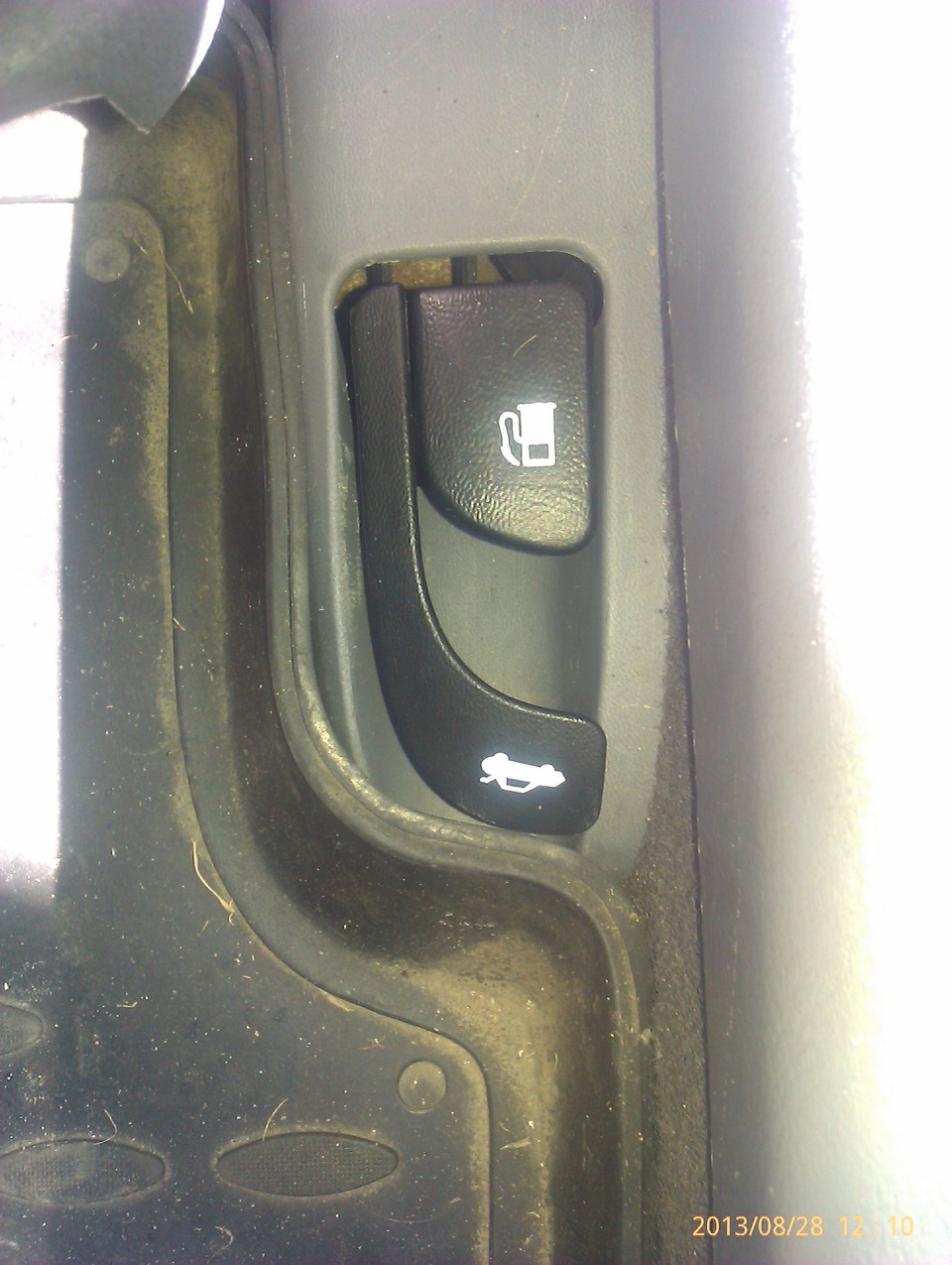

у эльки была сломана ручка открытия багажника из салона.
как обычно менеджер из экзиста, не смог найти вышеуказанную ручку.
пришлось поискать на форумах, спасибо тем кто пишет номерки.я тоже повторюсь
81570-2D000 Ручка открывания лючка бензобака и крышки багажника
замена самой ручки трудностей не вызывает.снимал гораздо дольше чем ставил.
откручиваем защитный колпак, затем откручиваем саму ручку от кузова,
и снимаем тросики.установка в обратной последовательности.

Только что забрал такую за 250 рублей
На фото не видно отверстие с винтом в колпаке. Советую заглушку поставить, если таковой нет.
418,33 в экзисте
Сколько ручка стоит?
