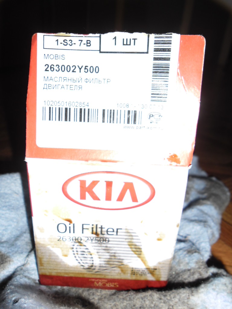

1. Воздушный фильтр
2. Топливный фильтр
3. Масло Castrol Magnatec Professional MP 5w30
4. Маслянный фильтр
Все фильтра оригинальные, с клеймом Hyundai/Kia, так же в мою Шумку с начала эксплуатации всегда заливалось масло Castrol 5w30 Edge, но посоветовали что Professional посолиднее будет, тем более мне подогнали 4 литровых канистры всего за 1000 рублей прямо с официального дилера, грех было не воспользоваться…

4. Замена маслянного фильтра — что меня больше всего удивило, так это очень не удачное расположение масляного фильтра, а если быть точнее, у задней стенки двигателя! На предыдущем пассате моем, все было гениально, маслянный фильтр находился перед двигателем, проблем никогда не возникало, но здесь пришлось немного приноровиться, и вуаля фильтр поменян!
