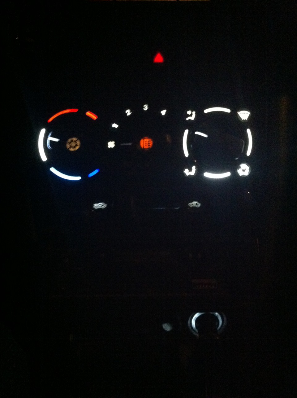

Продолжаю исторю по пересвету на диоды все что можно в салоне) на этот раз уже во второй пересвету подвергся блок управления печкой. Изначально у меня вообще ничего не горело там, и я решил поменять лампочки первый вариант, но все это дело не продерждалось и пары недель, т.к. светодиодные лампы быстро перегорели, и я опять долго ездил без подсветки, а так хотелось чтобы все работало и было красиво.
Тут появилась наконец нормальная светодиодная лента, которую я активно уже использую в предыдущих записях) Снял весь блок печки, в этот раз снялось все минут за 5 наверное) и отнес домой сам блок с крутилками, который и должен подсвечиваться.
Перед тем как паять всю ленту, начитавшись всякой инфы про жизненый цикл лент и что они быстро умирают от повышенного напряжения в борт сети автомобиля, я предварительно сделал простой стабилизатор напряжения на 12 В на микросхеме L7812CV. Я не стал заморачиваться с добавлением конденсаторов, как того полагает даташит, а добавил только диод на 1А на вход
Дальше была примерка лент, и поиск места для этого стабилизатора. В итоге все примерил, приклеил кусочки ленты на суперклей, т.к. родной клеевой слой не держит нифига, и спаял проводом от витой пары, он мне показался более удобным, чем обычный многожильный на 1мм сечением. Получилось так
Дальше установил все взад( ох и нелекго это) и получилось вот так:

Ура! Вчера удалось разобрать полностью панель. Под рукой была РГБ лента и пульт к ней кнопочный ( www.aliexpress.com/item/R…-144W-12V/1289521015.html ). Правда ленту не как ты крепил, без разрезов и паек, а единым куском по контуру (чтоб светило внутрь контура). Пульт вывел под бардачок на полочку. Теперь надоел цвет — пожмакал кнопку и готово. Яркость тоже на нем регулируется. Единственный минус — низ панели чуть ярче подсвечен. Возможно попозже переделаю с пайкой, всё же. Вот только не совсем понял, у меня панель загорается просто при повороте ключа, а не при включении подсветки панели приборов — так и должно быть? Быть может предыдущий хозяин перевесил на другой предохранитель…
ну вот видишь все просто оказалоь) молодец! мне как то ргб наоборот не нарвится, люблю белый свет.
Загорается с поворотом ключа все правильно, у меня так же. с включением габаритов загорается приборка. Кстати я сейчас ей занимаюсь. правда не буду наверное лентами делать, а просто светодиодные лампы поставлю

Пропало освещение панели климата в тигре. Полез. 4 винта нашел. Открутил. А дальше ступор. Средний выключатель вентиллятора ( с лампой подогрева заднего стекла) снять ни в какую не могу ( на себя тянул как и остальные). Форсунки воздушного канала тоже ни в какую. Как их вынуть не сломав? И еще — тросы отцеплять как, ума не приложу. Разгибать — как-то не айс.
Да по началу кончно все непонятно как разбирается. Винты уже открутили, форсунки эти снимать не обязательно. Средняя крутилка снимается путем вставки отвертки в отвестие снизу и нажатияя ей. Крутилка температуры должна сниматься аналогично. Крутилка режима обдува просто вытаскивается. Дальше тяги, опять же отверткой отгибаются пластмаски, и они слезают. Ну а дальше просто вытягивается весь блок на себя. Снимается пластмассовая панель и все в доступе. Еще есть полезная инфа в книжке по тигре
