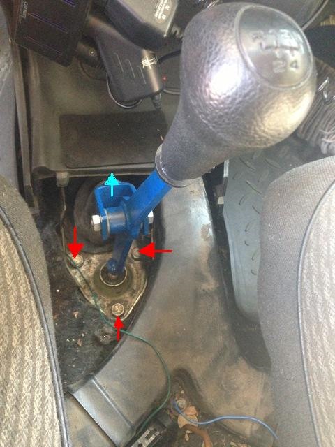

Поза вчера поставил.После установки ощущение не однозначные.
Плюсы короткие движение, ручка стала выше.
Минус стало горазда жёстче включаться передачи, особенно первая, выключается так как будь-то сцепу не выжимаешь. В общем чуствую себя как на спорт болиде.
А теперь нюансы для владельцев ваз 2113, 2114,2115
1)Когда будете разбирать и захотите открутить три болта от меченых красными стрелками, можете не стараться т.к толку нет! Дальше в глубине под бородой ещё два болта которые держат эту пластину. Я открутил эти три болта, но когда понял что зря вытащил тягу на излом. Вставил при помощи одного удара молотка.
2)После регулировки, при включении первой кулиса упирается и подвигает пластик в месте синей стрелки. На днях попробую чуть отодвинуть её назад. может перестанет упираться.

Фото короткоходой и стоковой рядом нет?Глянуть в чом отличие.
Угол изгиба сильно отличается на заводе он более тупой, а на короткой очень острый.

Смог решить проблему с задеванием панэли?
Отпустил кулису и назад отодвинул.
А по большому счёту можно отпилить часть панели и всё

Ты не понял она упирается не в метал, а в пластик, а у 08 и09 в отличии от 13и 14 он по другому расположен.

я фото поищу, разница у них в креплении самой кулисы к тяге
На втулке или на подшипниках. На рынке предлагали за 900р на подшипниках.
