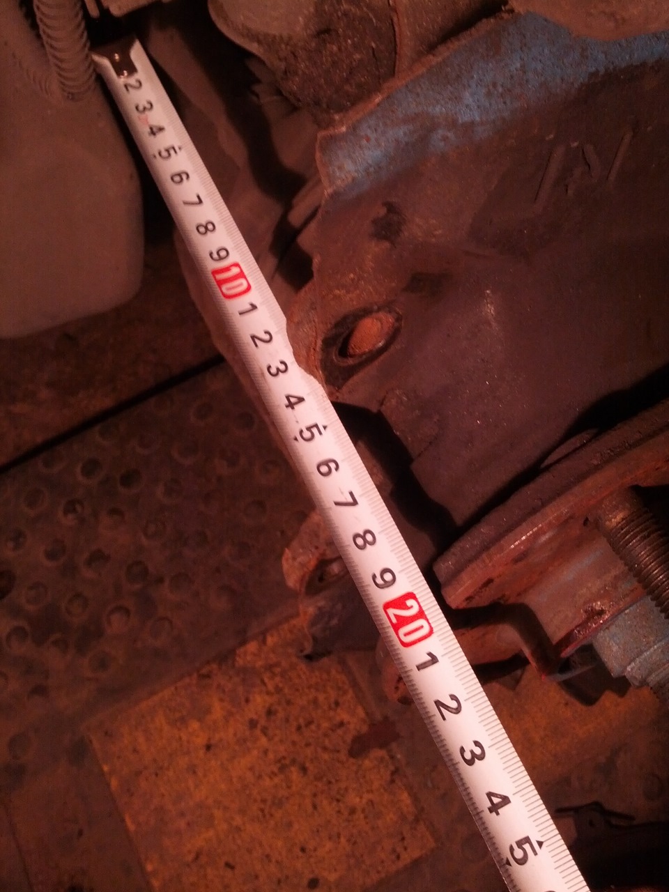

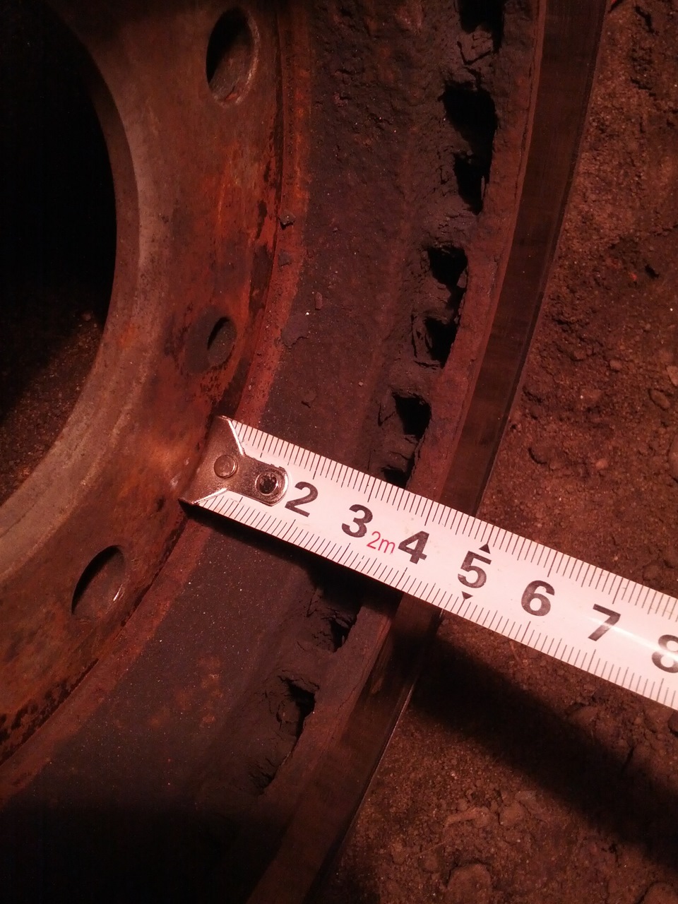

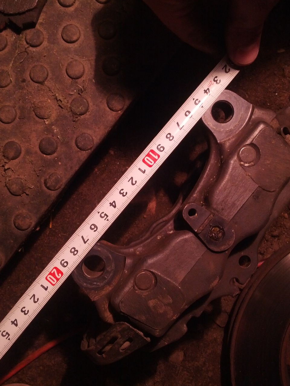

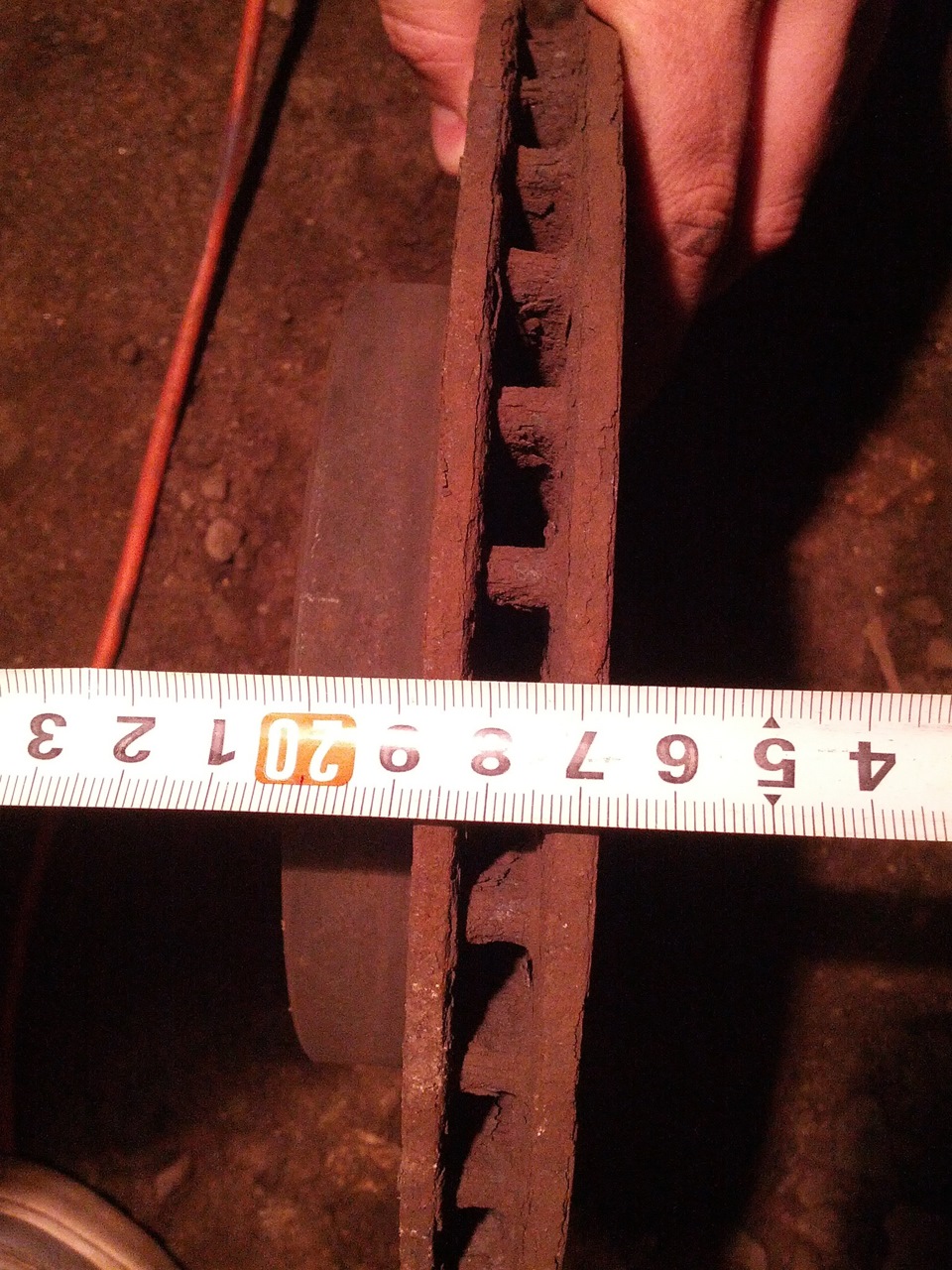

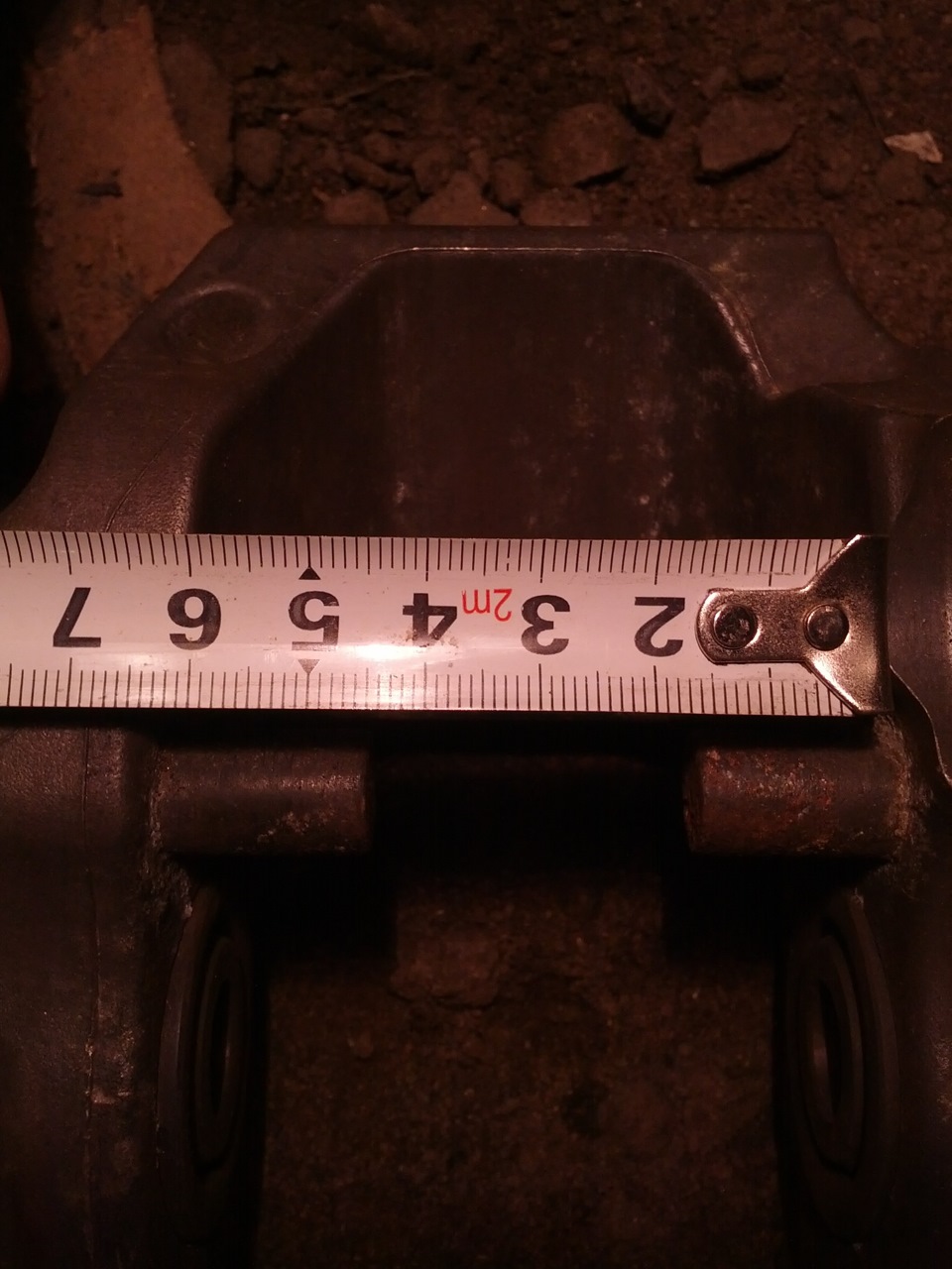

Вчера разобрал всё, начал примерять и.т.д и тому подобное))сделал замеры)несколько моментов:
1.Они влезут в мои 16-ые диски
2.По вылету я даже не беспокоюсь т.к у меня спереди вылет ET15(ибо проставки стоят)
3.Силы гтц в теории должно хватить, если же я буду не доволен будем думать над гтц от других машин.
4.Буду делать пластины переходные и спокойно крепить суппорт)
5.Диски нужны 280мм, ибо на моих 260мм, для полного покрытия колодкой полотна не хватало буквально милиметров 5, а на сколько я видел и помню 280мм диски там увеличено именно полотно, соответственно 280мм диска хватит за глаза)))
Ну и фотки замеров, далее будет сок, следим внимательно))))

на твою уже есть переходники, делали другу на заказ на такую же октавию.но он машину продает а суппорта так и не поставил)вот я у него и урвал, терь он не знает куда деть эти переходники))

Купи штангенциркуль. Что за измерения рулеткой )
гдето валяется, это всего лишь примерно))когда дело дойдет до проставок и прочего электронным штангель циркулем)))
