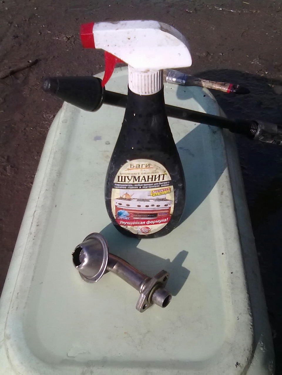

рs. маслоприёмник отмывал Шуманитом, оч. хорошая вешь, :) рекомендую!

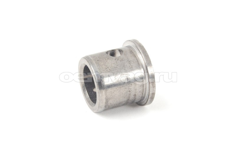

Зачем то только дырку с заглушкой придумали… немцы блин. размеров нигде нет вот че плохо. ток брать и проверять
и правда хрен сразу разберёшся, номер втулки у теья есть этой? Я её точить отдал, а вот смотрю ты нарыл))
В общем, я вспомнил вроде у кого видел такого поросёнка, надо туда доехать, я напишу если что сюда…
В двигателе KR она стоит
Вот втулки фото только есть
Сергей подскажите может ли из за клапана который двигает шестернь на вале насоса не работать масленный насос? Просто не до конца понимаю принцип его работы. Фото 4 если считать снизу, у Вас в отчете там клапан и шестернь как раз
Поросёнок эта штуковина называется, работает когда насос начинает качать и масло со шкива поступая в него начинает подпирать косую шестерню, попутно в поросенке есть две канавки и при работе двигателя часть масла выходит через них создавыя вокруг масло взвесь попутно смазывая косую шестерню которая и приводит шкив маслонасоса в движение. Я сам толком не понимаю, зачем там всё так сложно сделано, и на сколько я знаю есть заглушки без гидрозаморочек, просто кусок металла, и всё работает нормально!
В общем скоро буду ставить увеличенный насос посмотрю что там с зацеплением поподробнее, напишу тогда
А не знаешь номерок данной заглушки без гидрозаморочек?! А то деталь эту ждать 46. Дней и хрен знает что придет она или нет вроде ее заказа а там посмотрим 1500 касаря и только оригинал…
Точно не скажу на каком блоке это я видел года три назад, скорее всего это был блок PL, ты погугли на блок PL, и посмотри блок мотора KR мне кажется там может тоже быть без заморочек, напиши мне потом что там нашёл…
