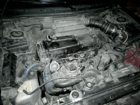

Первые признаки смерти ГУР стал подавать еще пол года назад. Потихоньку начало вытекать масло. Подтянул на нем все что можно и вроде перестало течь. Этого на долго не хватило. Со временем к звуку мотора подключился гул, который очень хорошо был слышен в салоне. Без сомнений это был насос ГУР.
Было принято решение к замене подшипника, сальника, прокладки в насосе ГУР, чтоб один раз и навсегда забыть об этой проблеме.

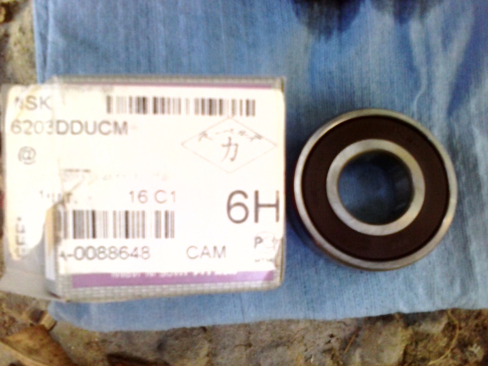

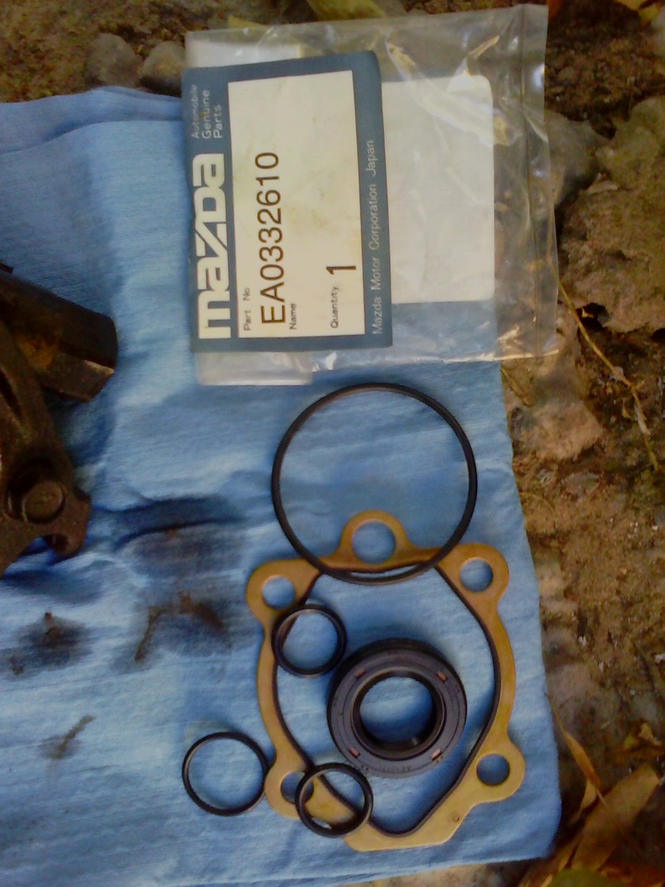

Mazda EA03-32-610 Ремкомплект насоса гидроусилителя
Nsk 6203DDUCM (размеры 17Х40Х12) Подшипник генератора
(Внутренний диаметр, d /Внешний диаметр, D /Ширина, b)
Hyundai/Kia 57144-37000 (20Х36Х7) Сальник
Сальник я не покупал, т.к. он есть в ремкоплекте. Может кому-нибудь пригодится номер.

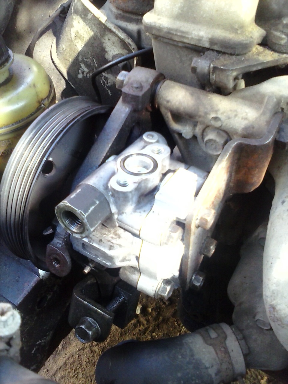

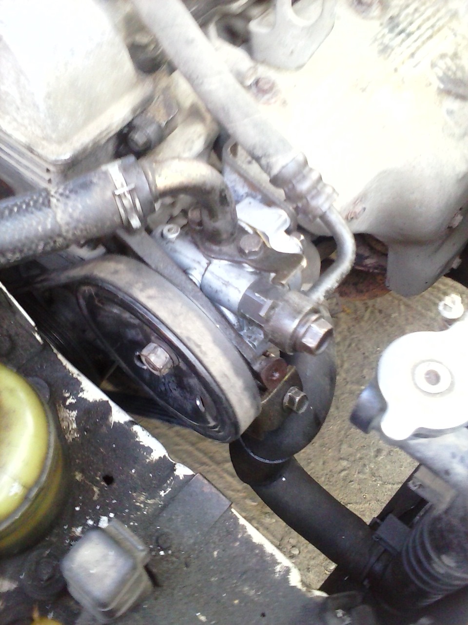

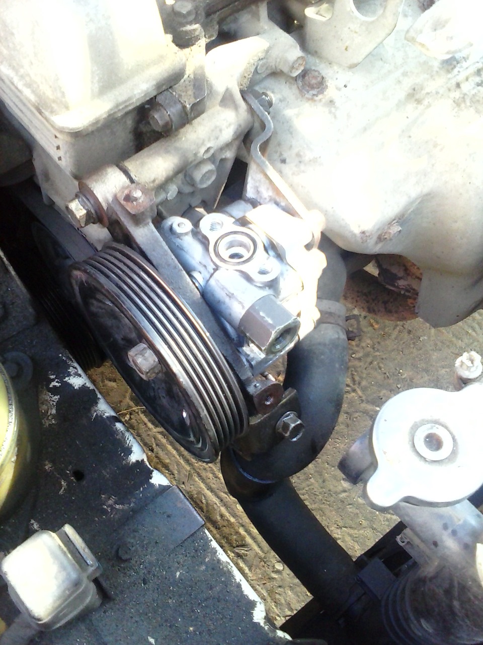

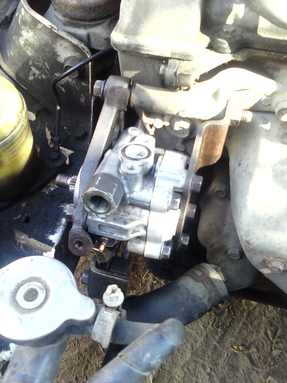

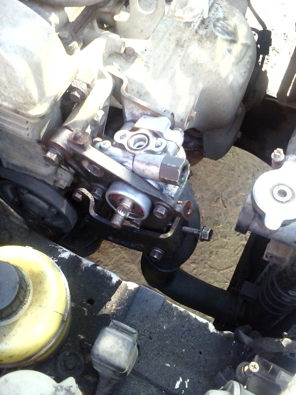

2. Скручиваем шкив и снимаем патрубки.
3. Скручиваем 2 болта крепления насоса ГУР ( 1 верхний длинный второй под насосом на натяжителе короткий.
4. Снимаем ремень (у меня он уже был снял давно)

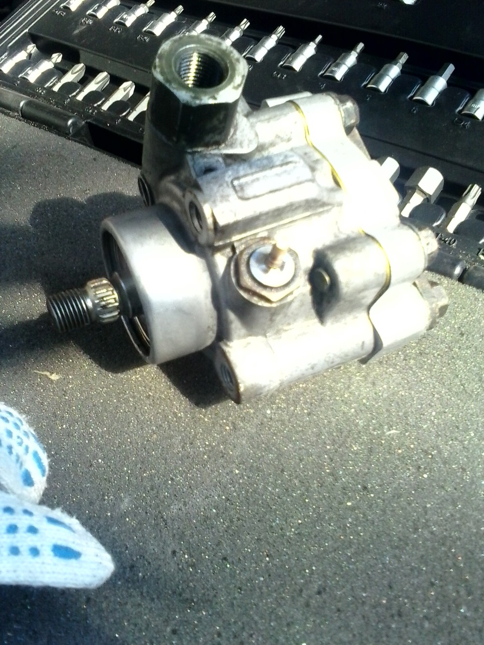

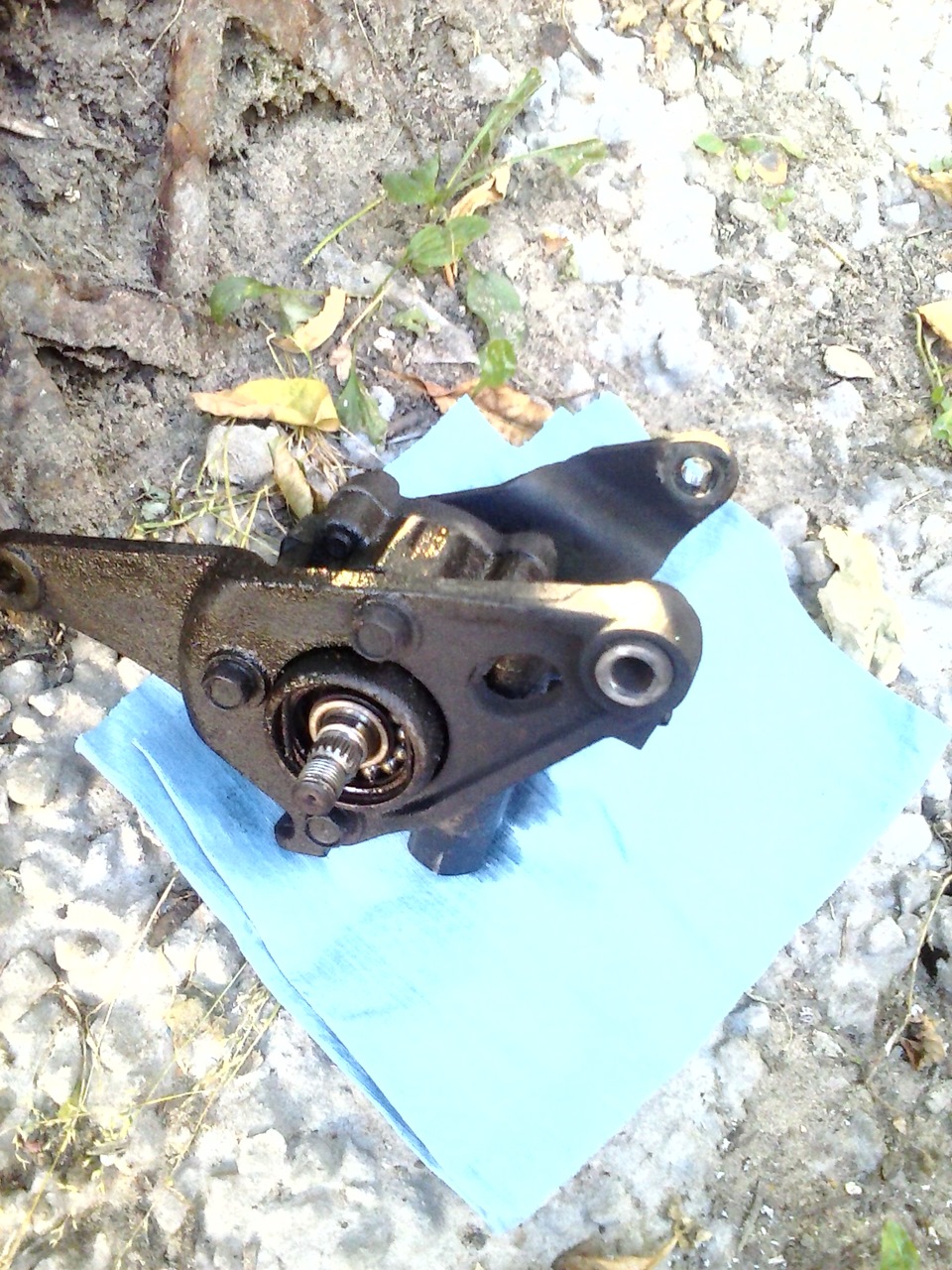

Теперь у нас насос снят.

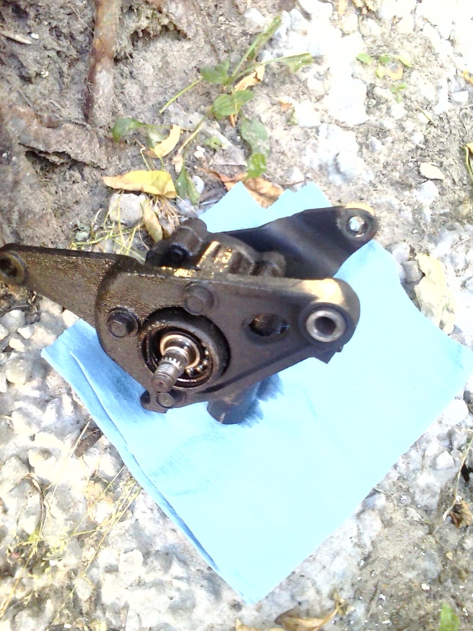

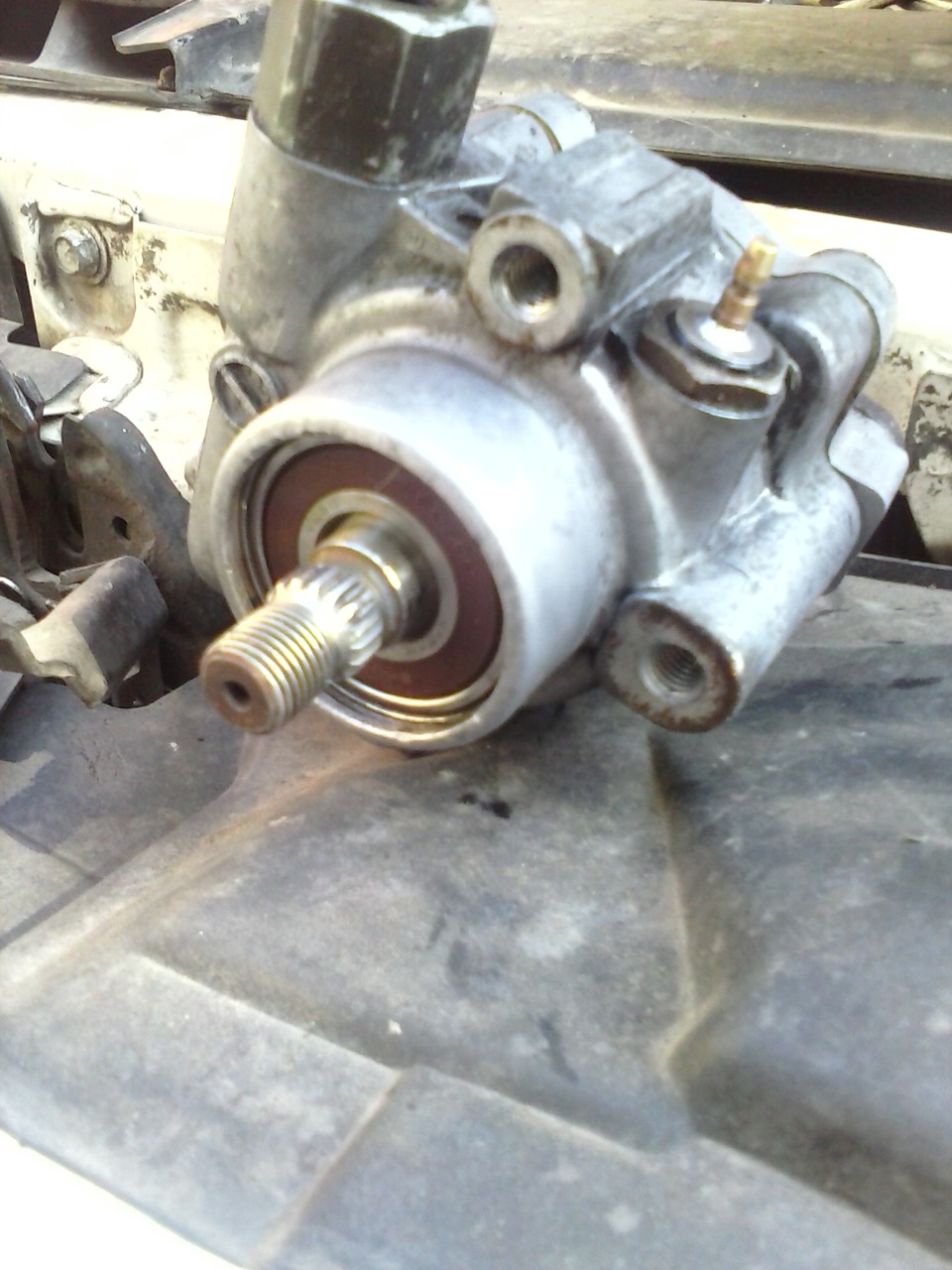

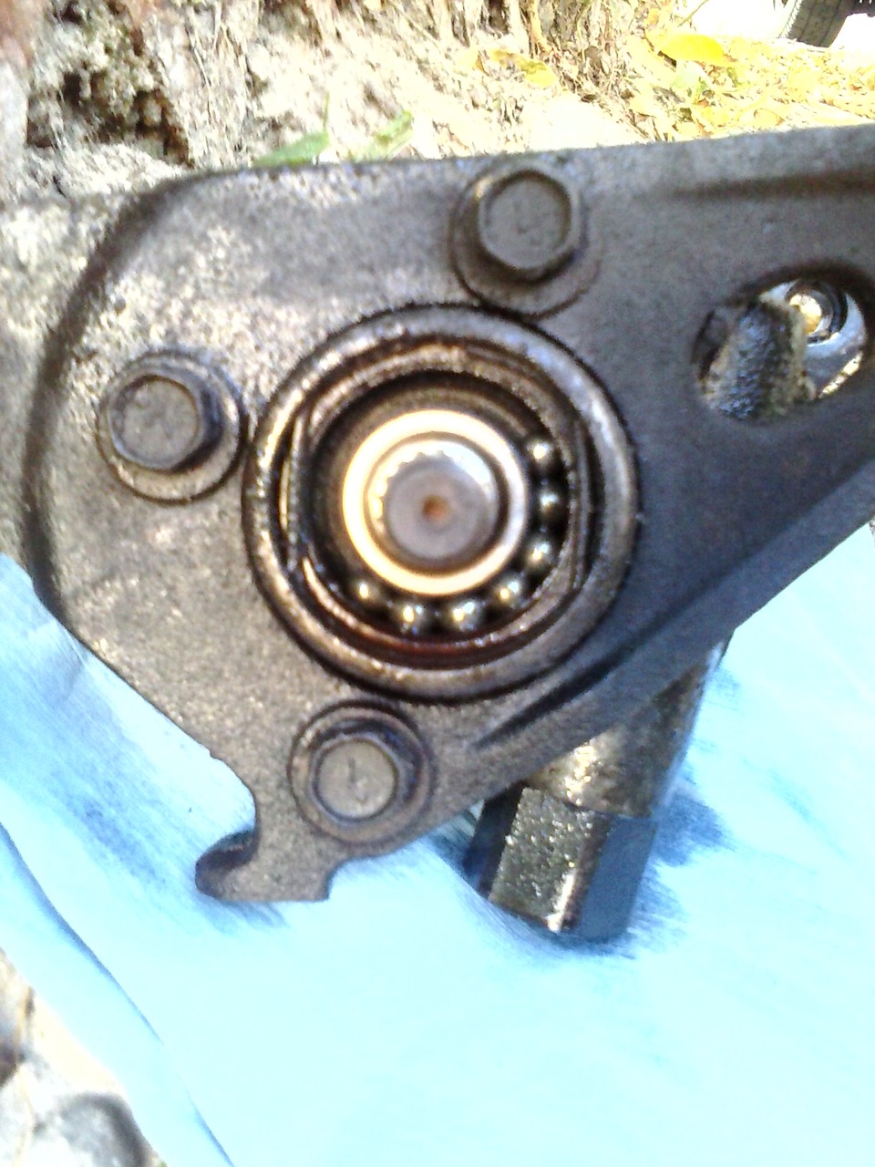

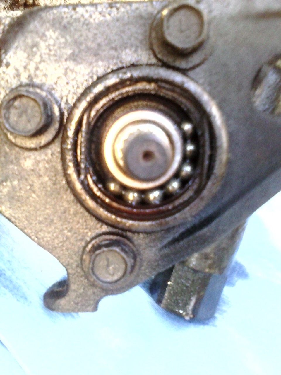

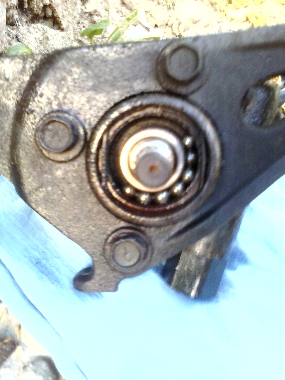

Вот в таком состоянии у меня был подшипник
5 Отверткой вынимаем стопорное кольцо. У меня вынулось легко.

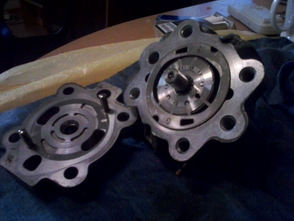

6 Откручиваем заднюю крышку насоса, держим крышкой к верху.
ВНИМАНИЕ! После того, как 4 болта выкручены, НЕОБХОДИМО насос перевернуть и положить КРЫШКОЙ на стол! Только после этого снимаем сам КОПУС (в нем останется только вал и подшипник) в верхнем направлении! В противном случае
весь механизм может разлетелся в виде: ротора с прорезями, меленьких лопаточек этого ротора, «статора» и крышечки всей этой конструкции.

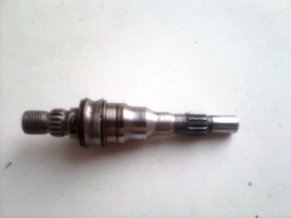

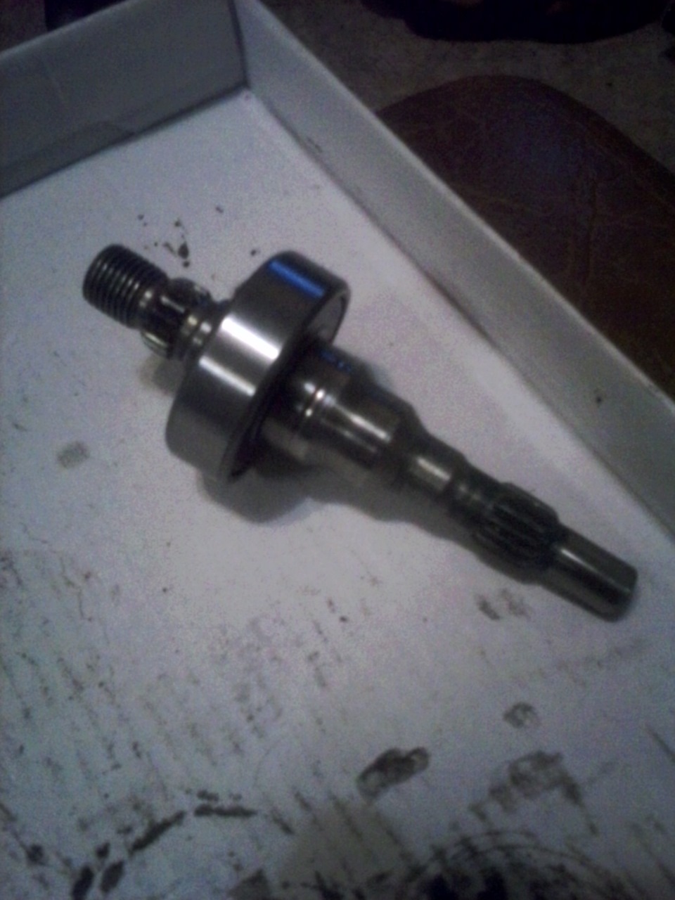

7 После снятия крышки 2 дара по валу и вал с подшипником у вас в руке. Это не сложно
8 Все, осталось поставить новый подшипник на место.
Для этого я положил вал в морозилку на полчаса. После этого забил вал в подшипник через деревяшку. Потом, с помощью головки подходящего диаметра вбил подшипник в корпус. Вставил корпус в крышку с наосом.
9. За подшипником сразу видим изношеный сальник, выковыреваем его и меняем на новый.
10. Одеваем крышку обратно, смотрим чтоб сошлись метки "1" и "G", предварительно меняем прокладку если надо.

Вот тут на картинке видны метки
