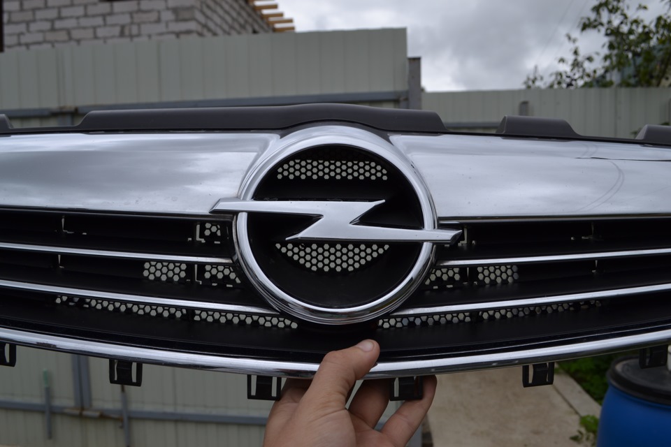

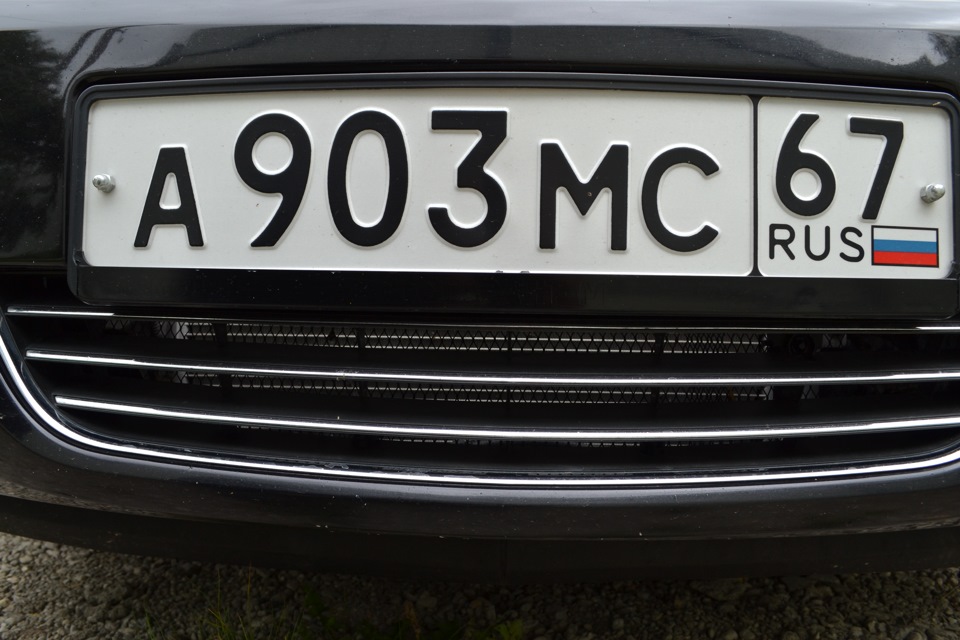

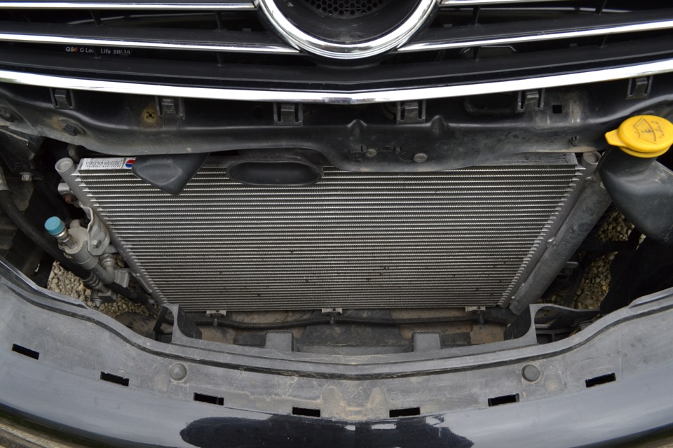

Всем привет. Весной этого года, когда пришло время включить кондиционер, я понял что компресор не включился, причиной чего был пробитый радиатор кондиционера. Думал запаять, но не в этом случае. Вообщем заказал аналог AVA (3400) + заправка 1500 + 300 первая диагностика, выявление течи. Итого 5200 руб. и это хорошо отделался
Не нужно ехать на сервис, если система уже пустая и есть необходимый инструмент меняется он элементарно (Фото сделать не получилось) Открутить решётку радиатора, четыре болта и две трубки не составит труда. В сервисе залупили 1500р. за 20мин. работы.

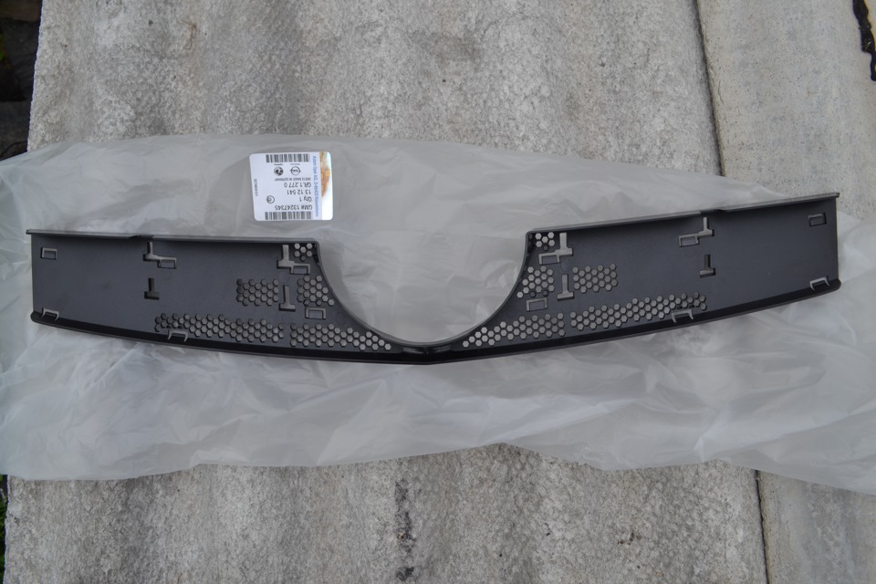

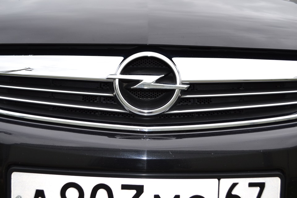

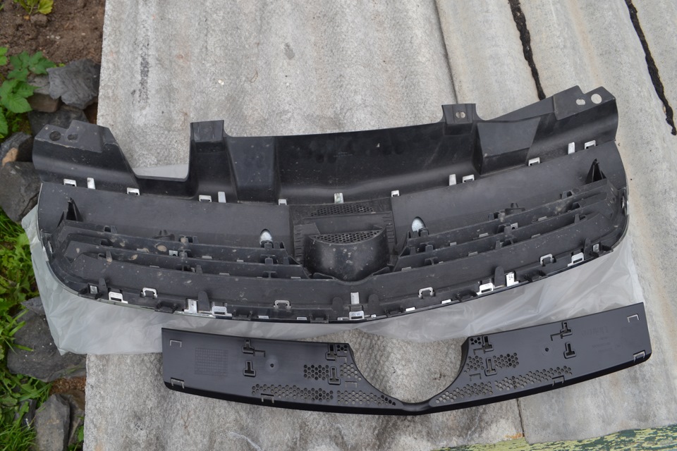

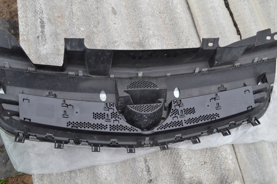

Теперь далее. На Экзисте заказал 13 12 541 Opel Накладка решетки радиатора 213 рублей. Ставится также без вопросов, на защёлках.

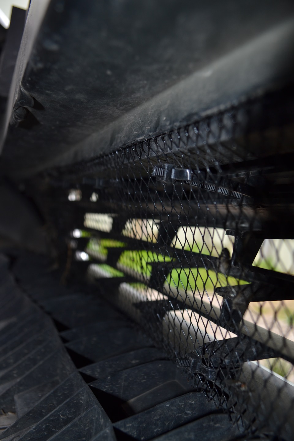

До этого вырезал из сетки, от КАМАЗовского воздушного фильтра, вставку и закрепил её на пластмассовые хомуты в воздухозаборник бампера
На зиму буду закрывать радиатор полностью, т.к после, посыпаной дороги кирпичами, у нового радиатора мало шансов.

накладка решётки радиатора на Опель Астру H подойдёт ? или отличается по размерам ?
Думаю что не подойдёт, а там хз. Задай вопрос менеджерам экзиста, должны найти. На днях, кстати, осу здоровенную словил, может радиатору ничего-бы и небыло, но свою функцию она выполняет.
перечислю аналогичные девайсы для Astra-h (c 2007-):
Opel 6312059 Накладка решетки радиатора
Opel 1400416 Накладка центральной решетки переднего бампера
Спасибо!
skff
а не задохнётся двигло летом от таких крышек?)
skff
мб сетку лучше?
