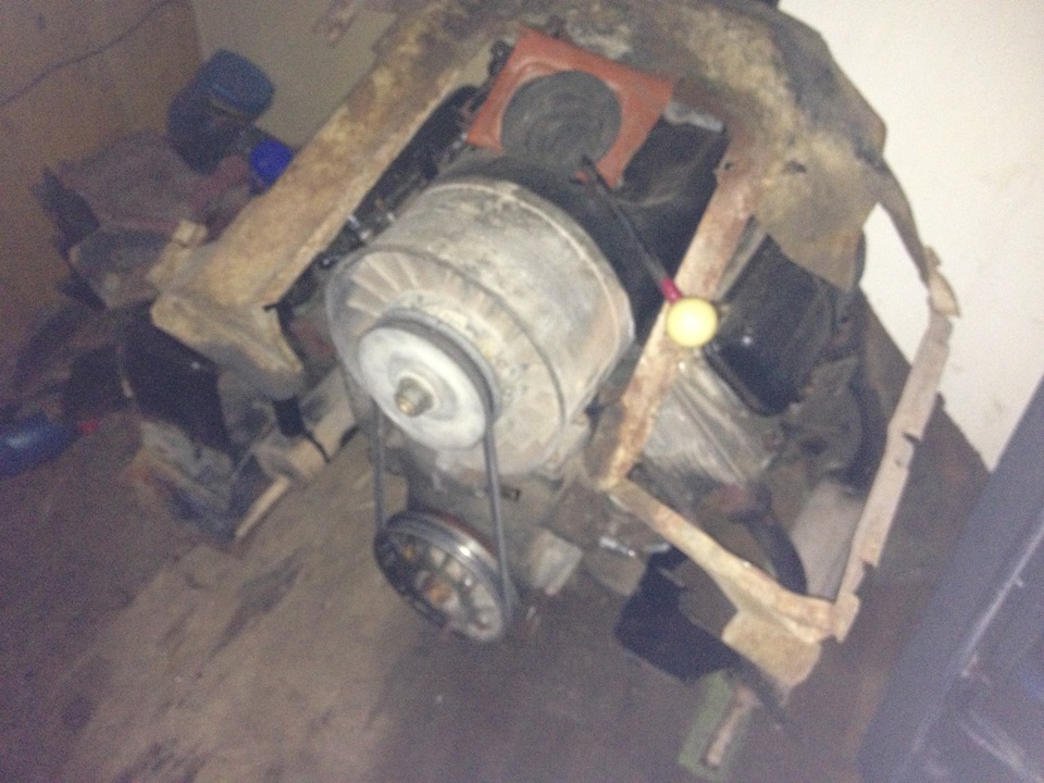

Всем привет! Сегодня сбегал до гаража, убрался, выкинул мнооого хлама, передвинул оранжевого (об этом чуть ниже), и сделал несколько фото показывающие в каком состоянии он сейчас находится. За качество фото уж простите, в гараже темно а айфон разучился фокусировать в темноте :( Подсвечивал фонариком))) Так вот, подскажите пожалуйста, почему полностью разобранное авто очень тяжело сдвинуть с места? Грешу на тормоза которые заклинило, но почему то полностью не уверен… и ещё при движении вперёд, что то в передней подвеске начинает прям пищать, скрипом это не назовёшь, т.к. звук по тональности выше. Буду признателен если поможете :)

ну дык двигателя то нет и давления воздуха в магистрали… тут как в мазе- воздуха нет и колодки зажимают барабаны )))))
лан, а теперь серьёзно. пищит- вот колодка скорей всего и пищит- уних есть такое что писк высокой тональности…
вывеси авто так чтоб покрышки не касались пола и покрути… так ты найдёш колесо которое тормозит- вот с него и снимай барабан… а там по месту уже увидиш что заклинило, или РТЦ иили кусок накладки колодки сорвало и заклинило между барабаном и колодкой
цилиндрики закисли водном положение мож ручниг,
