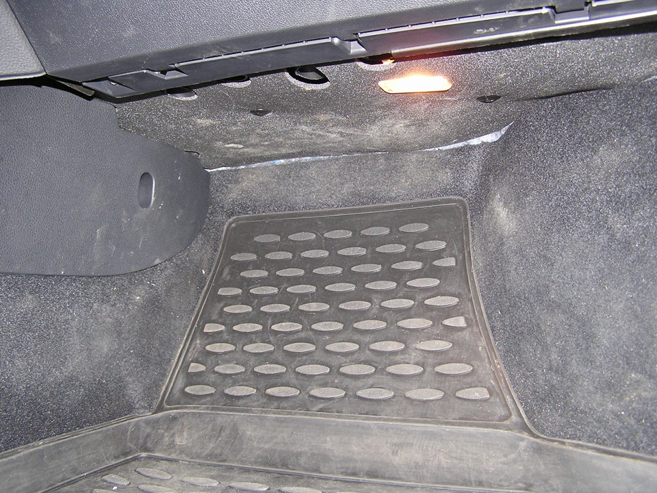

Итак, друзья, вчера успешно завершен процесс установки подсветки пространства ног.
Комплект плафонов был заказан на Ebay. Три недели ожидания и он у меня. Специально заказал комплект с традиционными лампами, чтобы не было диссонанса с общим освещением в салоне.
Благодарности:
На монтаж всего хозяйства ушло два дня. За помощь в монтаже, а также за фото процесса монтажа спасибо товарищу uniqueperson.
Активировать все это счастье мне помог прекрасный человек, куратор ГольфКлуба в Челябинске — R32. За что ему огромное спасибо!
Качество фото кое-где хромает, фотки шумноваты, так как фотоаппарат очень старый и съемку в темноте не любит.
Замечания по установке:
1.Комплект пришел с готовыми проводами, пином для подключения в блок комфорта и минусовым проводом на массу.
Вся проводка при монтаже была покрыта ворсовой изолентой Tesa и подключена к штатным разьемам, что очень порадовало. Никаких головняков.
2. Для удобства монтажа снимаем водительское сиденье. Работы по подключению к блоку лучше проводить лежа на полу. Реально удобно. Плюсовой провод подсветки необходимо установить в 50 пин средней колодки блока.
Совет. Чтобы проще было отсоединить колодку от блока, лучше открутить блок предохранителей, который расположен ниже, далее высвободить из посадочного места блок комфорта и слегка его опустить. Иначе колодка упирается в моторный щит и выходит с трудом.
3. Минус подключил к колодке в ногах водителя, доступ получаем после демонтажа накладок порогов.
4. Провода проброшены внутри торпеды, прикреплены к штатной проводке, для удобства демонтируем бардачок и магнитолу.
5. К задним сиденьям провода подведены с двух сторон, под накладками порогов и далее выведены в штатные места блока подключения электроники сидений.
Теперь по плафонам:
Плафон в ногах водителя установлен в приобретенную накладку педального узла.
Плафон в ногах переднего пассажира врезан в гибкую накладку снизу торпеды ( на фото)
Плафоны задних пассажиров установлены в штатные места в сиденьях.
Ну и фотографии конечного результата:)
Оцениваем, комментируем!

Здравствуйте, получается что надо подключить массу, а в блок комфорта просто разъём в разъем? Или как?
Регулировка яркости работает через бк?
Приветствую, на выходных хотел брату поставить подсветку пространства для ног на джетту 6 FL, заказал пины для штатного места блока подключения электроники сидений, у меня вопрос есть там ли место под два провода "+"и"-", или минус можно взять от попогрея.
Не совсем понял что за штатное место подключения сидений. Минус в моём случае у всех четырёх плафонов общий, сидит на кузове. Плюс — из блока комфорта под торпедой. Также общий, один на всех.
Я про то, что если надо будет снимать сидение, то провода от этих плафонов будут мешать этому.Поэтому купил пины в фишки сидений и хочу сделать через общую колодку.

Вчера поставил! =) Правда делал один, справился за 5 часов. =) У переднего пассажира врезал в бардачок! www.drive2.ru/cars/volksw…1m0n/journal/781896/#post
Мне пришлось перебирать один раз, не понравилось как сделал. Во второй раз перебрал за 2,5 часа все в одну каску:) Тут главное опыт))
=)) И руки тоже главное, если опыта нет! ;)
как включается, и практическое применение? если что уронишь на пол искать?
Включается либо открытием двери, либо можно поставить Васей что бы она загоралась при включении габаритов =) Верно. И красиво и найти можно, что упало! =)

Круть, я тоже в скором времени себе установлю, как погода наладится в выходные дни, всё подключил, осталось только протянуть по салону…)) А ты оба сидения откручивал, и чем вырезал отверстие под катафот с водительской стороны?
Водительское снимал и вытаскивал из машины в гараж, пассажирское просто откручивал и откидывал на зад, не отсоединяя проводов. ВАГ перепугал своими инструкциями в ELSA, не хотелось лишний раз откидывать провода боковых эйрбегов.
Кстати, совет от ВАГа: когда сиденье подключите обратно, и подключаете клеммы аккупулятора, необходимо чтобы было включено зажигание и в салоне никого не было. На случай если подухи стрельнут:)
