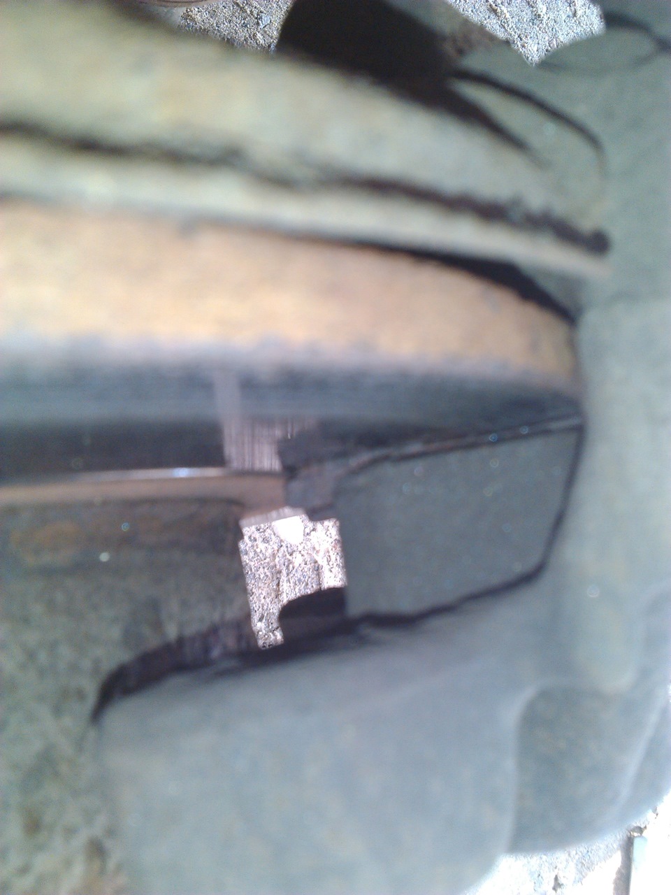

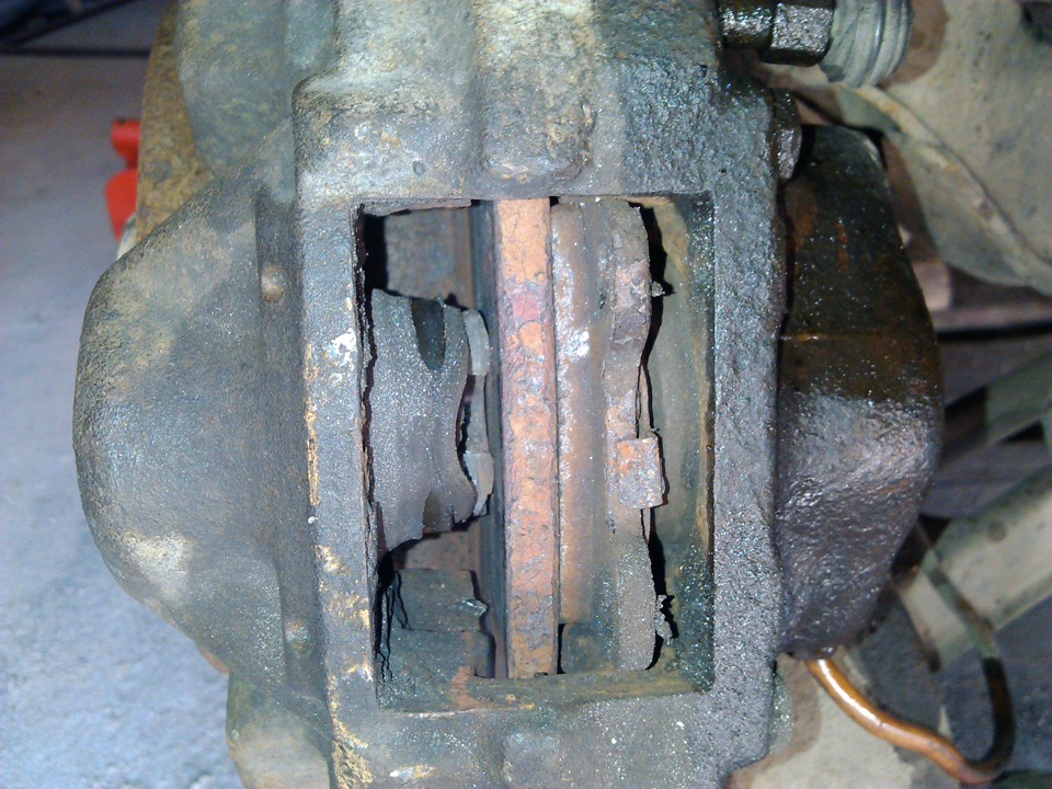

Начнём. Причиной данного ремонта был писк при торможении, когда я снял колесо увидел вот это))
ну что ж раз так значит будем ремонтировать. диски всё равно ходили последний комплект колодок и до покупки всего необходимого я так и ездил. А найти ремкомплекты было у нас как-то сложно, когда продавцы слышали "двухпоршневой" сразу делали удивленный глаза. да ладно. вот у нас уже всё есть приступаем к разбору.

достав колодки пытаемся сдвинуть поршень, тормозную трубку не откручиваем!

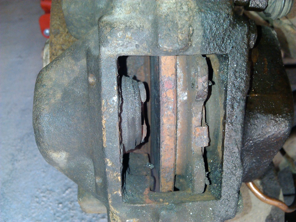

если ничего не получилось (как у меня) ставим суппорт без колодки(той где поршень заклинил) обратно, если диск нужен подлаживаем между поршнем и диском доску так, чтобы был зазор.
заводим двигатель даем немного оборотов и давим что есть силы на тормоз, и так несколько раз. выходим смотрим что получилось

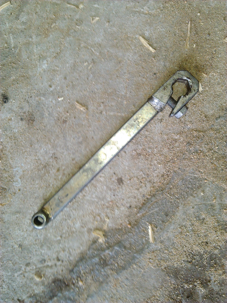

опять снимаем суппорт берём вот такой ключ и откручиваем тормозную трубку

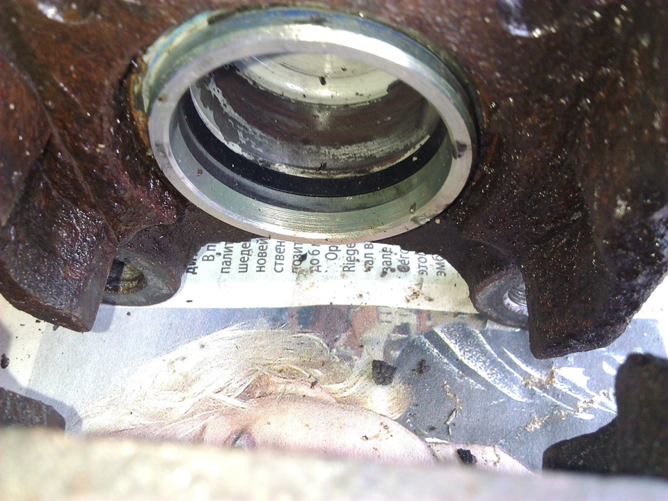

берём длинную головку на 11 вроде и аккуратно отламываем штуцер прокачки))… после ездим по городу и ищем штуцер следующего размера, метчик и сверло под него… высверливаем заломышь и нарезаем резьбу.
всё аккуратно вычищаем и проверяем внутреннюю поверхность суппорта, если нет сильных повреждений то можно ремонтировать дальше, меняем уплотнительное кольцо

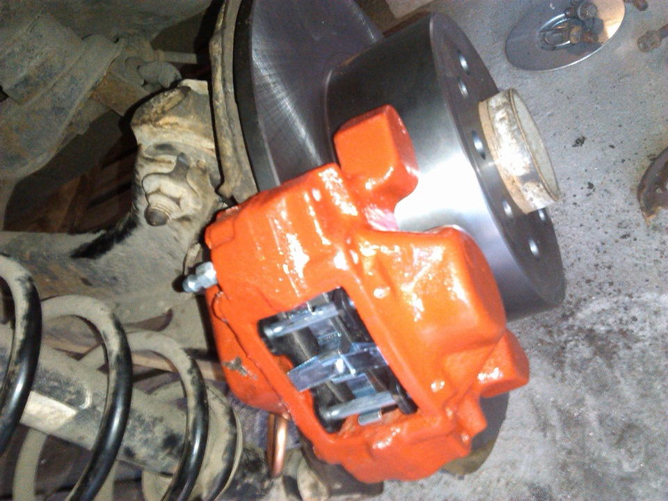

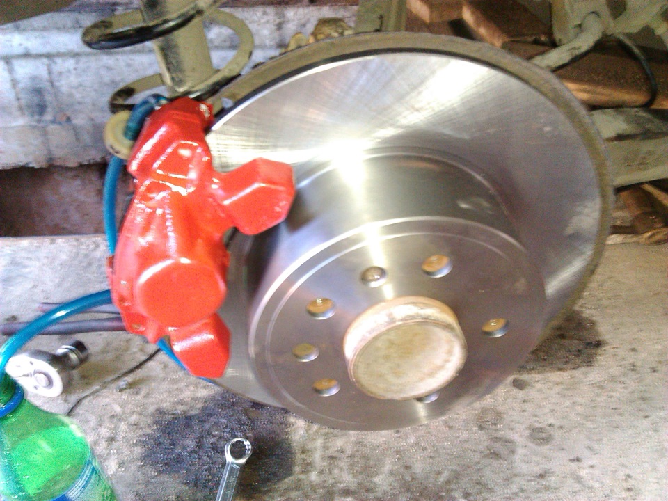

вкручиваем штуцер прокачки и прикручиваем тормозную трубку, устанавливаем все на место не забыв прокачать тормоза.
вот в принципе и все далее я поменял диски, колодки и покрасил суппорта
Результатом очень доволен, тормозит машинка намного лучше

А как называется ключ для откручивания тормозных трубок. Не встречал такого, но заиметь хотелось бы в арсенал
так и называется для откручивания тормозных трубок, в жигулёвских магазинах можно купить… бывают разных диаметров
