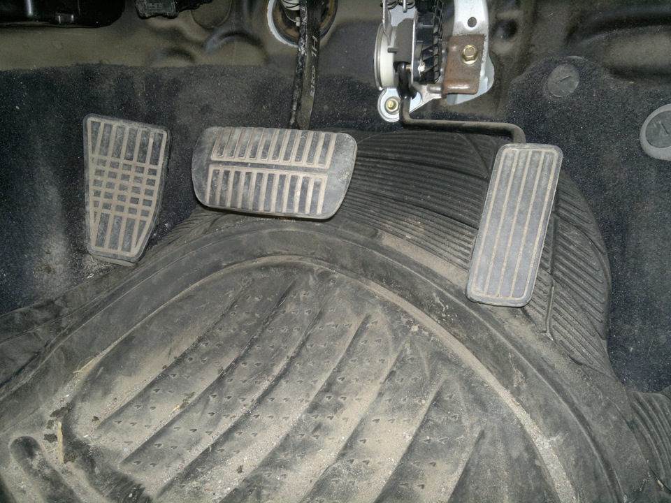

Первой устанавливал педаль тормоза.
снимаем стоковую накладку
Примеряем накладку
наклеиваем алюминиевую часть на 2х сторонний скотч и сверлим.
Сверлить аккуратно что бы на закоцать педаль.
оклеиваем скотч, собираем накладку и прикручиваем её.
Педель тормоза готова.

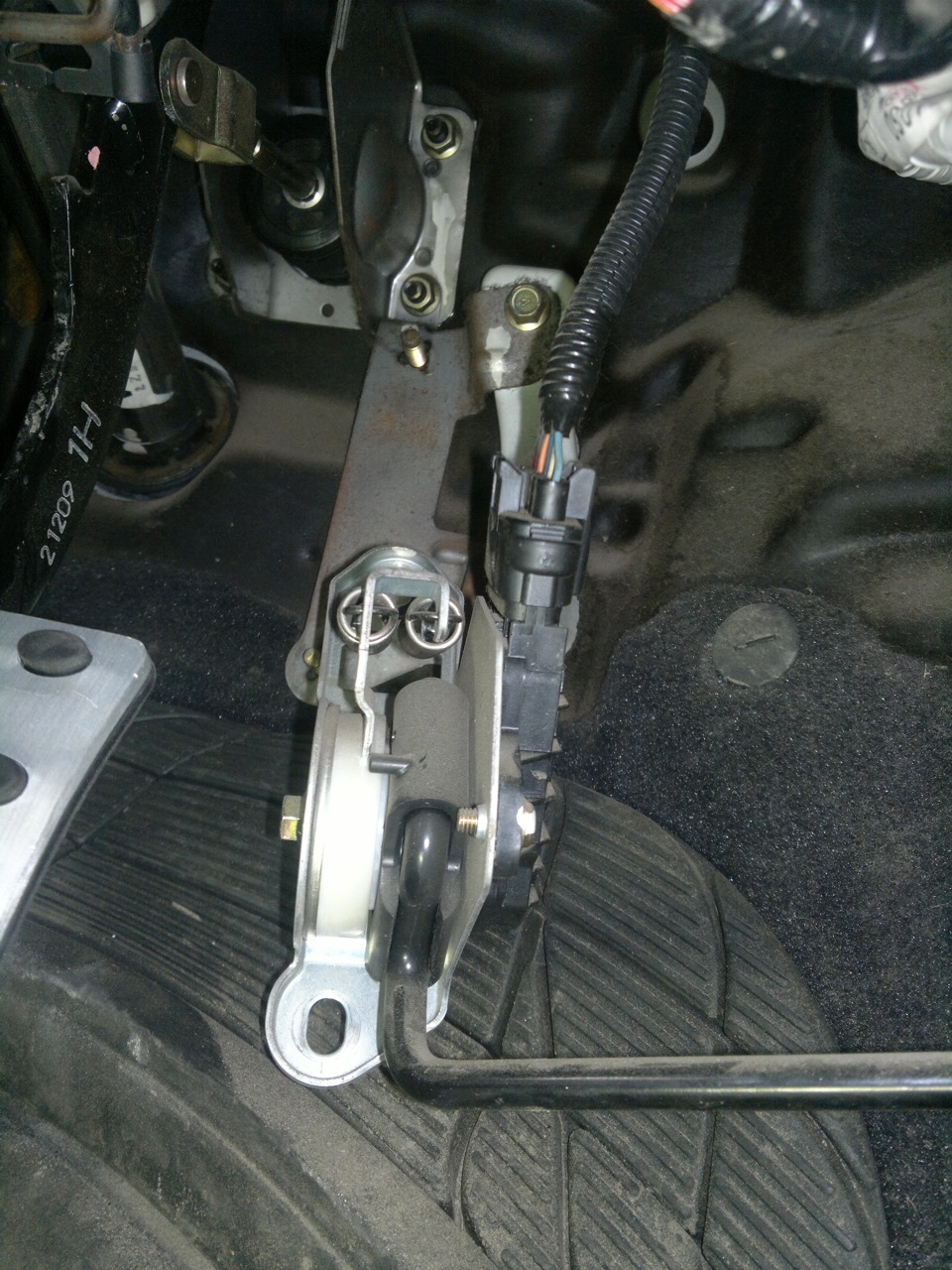

Дальше педаль газа.
Откручиваем 2 крепёжные гайки и отключаем разъём
точно также примеряем накладку
Клеим её на 2х сторонний скотч и сверлим
Сверлится легко, она пластиковая
отклеиваем скотч, собираем накладку и прикручиваем её.
где мешают рёбра жесткости их подрезаем.
Подключаем разъём обратно, крепим педаль на место.
Педаль газа готова
Отсталость накладка зоны отдыха нога. Она очень большая.
К стоковой её можно прикрепить только 2 саморезами, вверху, а нижний левый угол уперся в пол.
собственно так и сделал. Чтобы не отходила резиновая прокладка там где под ней ничего нет, я приклеил её на 2х сторонний скотч.
В итоге вот что получилось:

Все таки не очень смотрится площадка для отдыха ноги…а так зачет))
гуд!
я себе такие устанавливал, не снимая педалей
зачет))а я не снимая педалей делал все)))
Я снимал только педель газа, она моментально снимается, и так было удобнее.
СОгласен что так было бы удобнее))но все же я не стал этим озадачиваться)))тем более и так получилось))
Это китай? Почему накладка для левой ноги косо встала?
Китай, накладка просто большая очень, что бы не резать её, и не сверлить прихватил на 2 верхних самореза.
