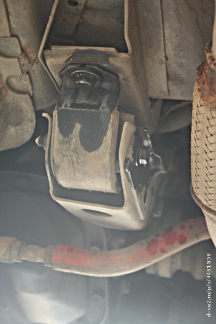

• Заменили заднюю опорную подушку двигателя.
Вот такая она вблизи.
В этом сезоне мы уже меняли обе боковые опорные подушки двигателя.Замена оставшейся, видавшей виды, штатной опоры на новую Lemföfrder очень благотворно повлияла на вибрацию на холостых оборотах — вибрация очень сильно уменьшилась, но не исчезла совсем. Штатные боковые подушки проходили 95 с копейками тысяч км, а задняя — 100 с копейками.

Вот как сейчас выглядит задняя подушка двигателя. На вид вменяема. Её крепления я побрызгал проникающей смазкой. Так, на всякий случай.
