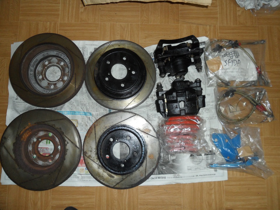

Фото с аукциона:
Вот, что писал япошка:
Этот товар FORESTER SF5 тормоз усиленный KIT… .
Подробнее о товаре
(1) тормозной ротор передний и задний… straight 6(переход на новую модель раньше товар) LEGACY BG5 для использование не по назначению
(2) тормозной шланг на одну машину APP sten-mesh шланг LEGACY BG5 для использование не по назначению
(3) тормозные колодки передний и задний… спорт… (F FORESTER для R LEGACY BG5 для)
(4)R суппорт LEGACY BG5 оригинальный использование не по назначению
(5) тормоз master цилиндр… CUSCO пр-во
товар новый покупка итоговая сумма 100,000 йен и выше
… LEGACY для… использование не по назначению… и… и, FORESTER R дисковый ротор… диск…, LEGACY для… диск (2 шт…)… высота… … тормоз… кажется хороший… !
тормозной ротор… загрязнение… вещь есть, это хранил… есть… легкий ржавчина, в использовании проблем нет.(… … после… есть… ржавчина такой же считайте)
сейчас винт… E/G… хранится, поэтому, во время установки… средство… поэтому… используется низ… .
Винт & суппорт черный… покраска… есть.
В любом случае, мой пользоваться, , нормальный состояние если сравнить 3… 2- половина примерно останавливаться…, педаль прикосновение если… вещь… .
R диск… замена когда LEGACY BG5 для (оригинальный номер товара 26296-AA082 и… товар)… используйте !
LEGACY (BG5 BD5 F винт 16 дюймов машина установка невозможно)& Impreza (GC8 4 поршень машина установка невозможно)… установка возможно, товар внутри установка… нет вещь… .
… подходит по мере возможности проверю, поэтому вопрос… год выпуска модель класс… пишите.
Ещё, FORESTER (SF5) STI&R барабан машина… установка нельзя !
товар б/у, поэтому возврат товара не принимается, претензии не принимаются.
Этот товар набор…, поэтому распродажа по частям не делаю, вопрос… распродажа по частям указано… ответ не делаю, поэтому… имейте это в виду !
товар вес все часть… 31K будет.
Тормозные колодки остаток М2 Sport вместе примерно 8mm есть !
Новый 10mm… .
Передние диски: d=277mm, толщина 22,5мм
Задние диски: d=266mm, толщина 18мм.
В общем Японец все написал по чесноку.
Забрали, распечатываем:

Японец даже шайбочки медные новые положил. Прям молодцом. Старался. А упаковка, так это вообще нет слов. Все в отдельных пластиковых ящичках лежало, везде проложено пузырьковой пленкой и газетами… Красавэл.
