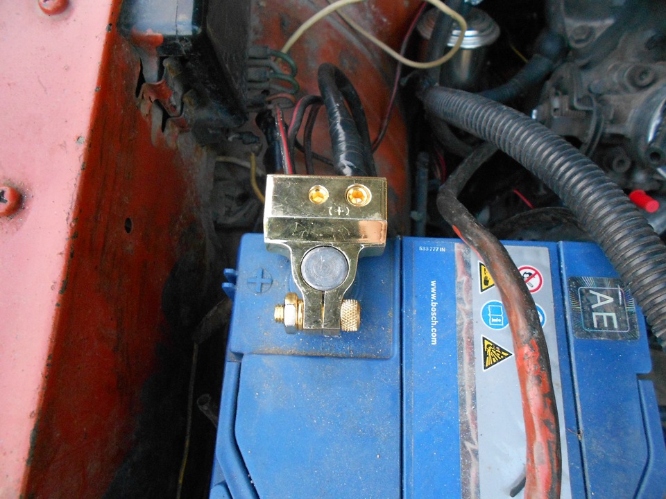

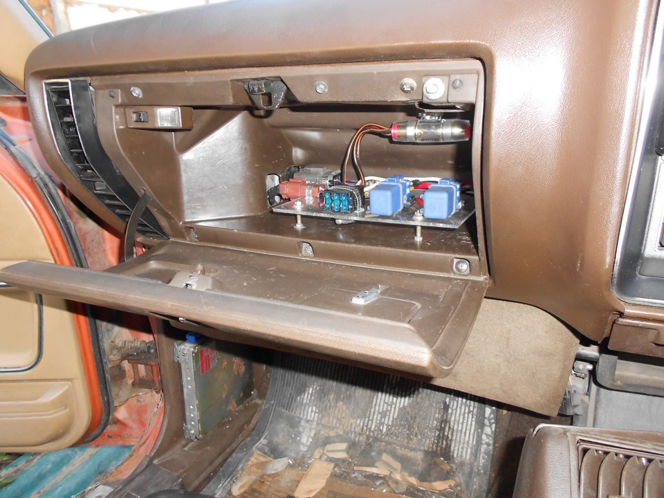

Всем Здрасти. Сегодня наконец-то собрал электронику, подключил все к замку зажигания, заводится отлично))) как и писал что моя схема будет в бардачке, так и сделал. вот кстати фотка бардачка и снизу виден приколхозенный "мозг" и кстати заменил старую клемму на модную)))

Ну все клемма пацанская))) теперь успех гарантирован) Кстати что дальше по плану?
по плану:подключить педали))) все что болтается прикрепить, что мешается отрезать))) жду радиатор и пайпы, буду устанавливать, ну и главное кардан найти или изготовить

А чо, не едет тачка?))))по существу вопрос-проводку сам сращивал?
не едит потому что не подключен педальный узел))) нет кардана, нет мафа, радиатора, кулера))) Проводку сращивал сам
Совсем не едет?)))))может ты мне поможешь срастить новый мотор с машиной?а то мои познания по электрике не то что бы хромают…им просто ноги оторвало…
да как бы я тоже дундук в этом деле))) много читал на форуме, искал схемы

Отлично ! Но теперь бар дачка нет. Подумай переместить в панель печки
бардачек мне и до этого не нужен был))) там все равно буст будет стоять и контроллер вентеляторов
