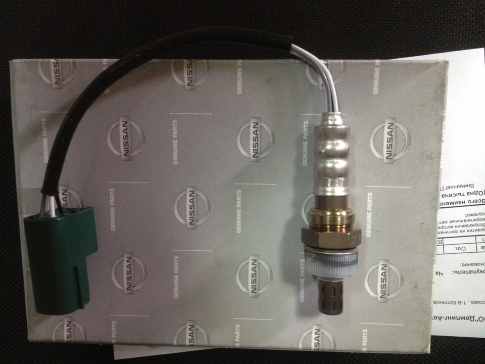

Не успел я приехать в 11 утра на ст.метро Каширская, звонит Николай и говорит, что нужно покупать лямбда зонд верхний, мой уже непригоден! Хорошо что все рядом, Дэмпинг-авто спасет, не мир, но меня точно)))
Все куплено и мое тело смело направляется на общественный транспорт и я благополучно добираюсь на автобусе до пункта назначения.

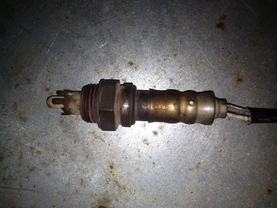

Зайдя в сервис, ребята мне показали к чему был приговорен мой верхний лямбда зонд
Ну да ладно! К моему приходу уже произвели и выбивку всего керамического составляющего

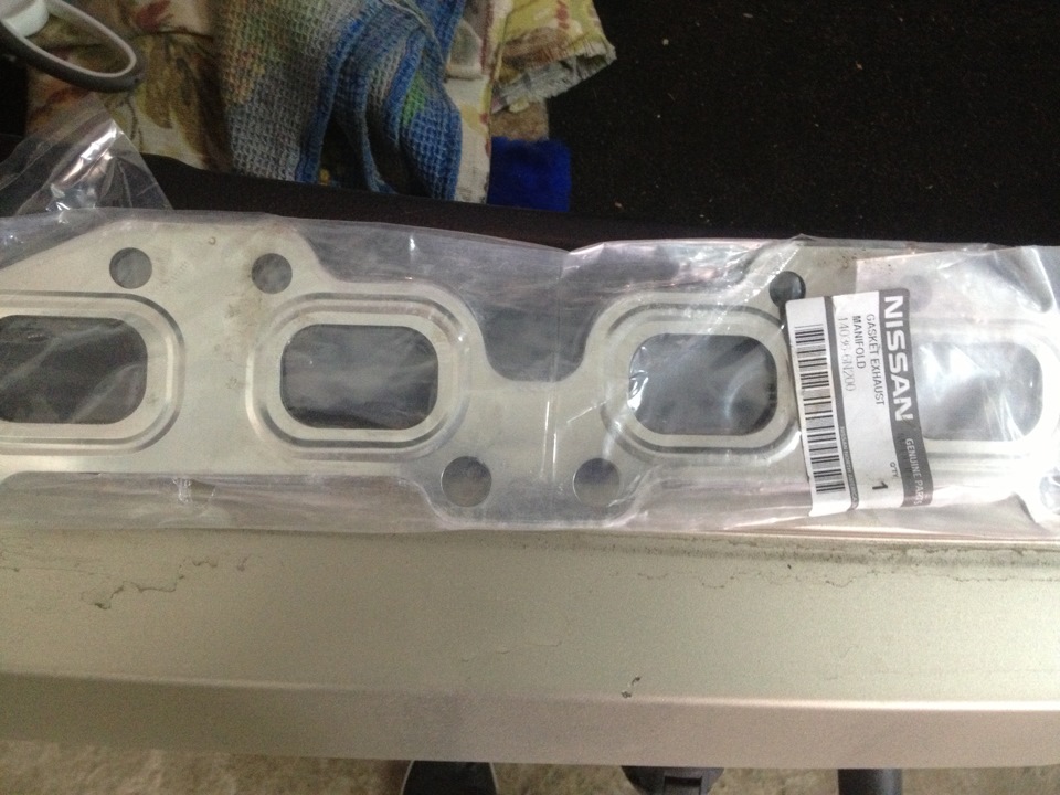

Конечно же была заменена прокладка на выпускном коллекторе, причем эту прокладку я приобрел уже давно, когда покупал весь ассортимент для замены цепей двигателя!

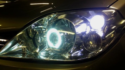

Воткнул диоды в передние габариты…Влияет-ли это на работу двигателя, или только стопы на это действуют?
ни как не влияет, я уже давно так гоняю!

прочитал твою статью и тогда не могу понять, почему же у меня уже давольно-таки длительное время в стопах стоят диодные лампы и пока не перегорела обычная лампа стопа в салоне, мощность не пропадала? ты думаешь мне стоит свои светодиодные в стопах обратно заменить? это ни как не влияет на работу коробки?www.drive2.ru/cars/nissan…ramon2000/journal/942561/
Если там не стоит дополнительное сопротивление ( его ставят, чтобы именно установить диодные лампы, а машина ничего не заметила) в цепи этих диодных ламп, то коробка может их видеть через блок управления, как перегоревшие лампы. А если тот кто менял купил диодные лампы в которых внутри уже впаяно сопротивление ( называются обманки), то ни каких проблем от них не будет. Комп понимает только сопротивление ламп накала и если на диодных лампах оно будет таким же ( с обманкой) то ничего не произойдёт. А если простые диодные лампы — то будет видеть как обрыв в цепи и включит аварийный режим.
лампы я сам ставил! а за подробное описание и разъяснение отдельное спасибо!
Померь тестером сопротивление обычной лампы накала и своих диодных ламп .если разница есть — значит они могут влиять, если разницы нет, значит твои диоды с встроенными обманками и воспринимаются как обычные лампы.
окей, приколю тогда! спасибо!
