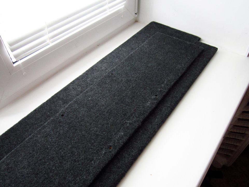

Продолжение темы складной полки багажника.
Первым делом начал с полки под саб. Отказался от рояльных петель, т.к. думаю что две независимые половинки удобнее. Для саба весом 5 кг. одного слоя фанеры оказалось мало — прогибался, было решено склеить и закрепить саморезами ещё полоску фанеры. Карпет клеил плиточным клеем ТИТАН — очень удобная вещь, и держит просто отлично! Углы карпета отрезал под 45 градусов, т.к. по-моему даже внутренняя сторона должна выглядеть шикарно. Саб будет смотреть лицом вниз, как на последнем фото. Посадил на болты 35 мм с шайбами. Результат превзошёл ожидания.

Привет. подскажи как играет саб? просто стоит вопрос купить примерно такой или сделать в заднюю полку нормальный саб?
Такой саб звучит неплохо, но естественно не дотягивает до серьёзных корпусных. Так что если тебе нужны хорошие низкие частоты, бери примерно такой же, а если нужен глубокий (именно такое давление, которое выдают корпусные), то можно взять небольшой алпайн и сделать под него корпус внизу полки.

Если саб разместить не по центру, то будет перевес полки на одну сторону, а фанере свойственно прогибаться. А места там и так будет, всё рассчитано.
Хорошо. А что если бы разместить саб с какой то одной стороны, а не по центру? Так бы еще было укромное место для контробанды испанских футболистов)))
