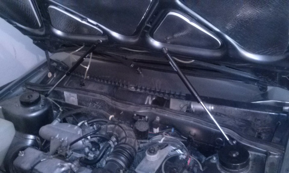

Всё несложно устанавливается. Мой брат Alpinesoundart устанавливал "на глаз". Покупаем обычные восьмёрочные упоры, к ним же не забудьте сразу шайбы купить, чтобы насадить. Сверлим дырки, в тех местах, где на фото видно.
Потом приподнимаем капот и насаживаем на шарики наши упоры
Капот стал подниматься выше, кочерга не мешает, да и снимать на пенсию я её пока не буду, пусть торчит, и так не мешает. Под капотом как будто светлее стало
Добавление: упоры перевернул, по совету комментирующих экспертов. Спасибо за подсказку, теперь капот так резко не бьёт при полном подъёме

работают они не правильно
дружище, ты прав. благодарю
да не за что)
я сначало так же поставил, потом подсказали)
Переверни упоры ты их верх ногами поставил)
разве есть разница?
есть
расскажи уже
Газовые опоры устанавливаются штоком вниз, тогда как для динамических способ установки не имеет никакого значения
