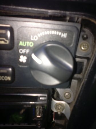

сегодня проезжал мимо ВАЗовского магазина, решил забежать и глянуть переключатель печки, слышал от 8ки или 9ки подходит.
выбора богатого не было, был лишь один от ВАЗ 2113/2114/2115
немножко внутри резаком подрезал и готово. на первое время пойдет. зато работает и сидит плотно!
Цена вопроса 30р

да этот встает как надо. так с ним и продал.
