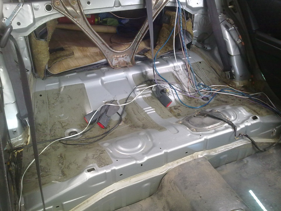

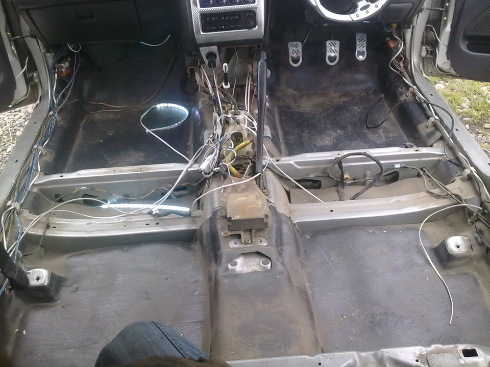

1 — Разбираем верх и пластик
а) Снимаем пластик по бокам
б) Снимаем сиденья — на 4 болтах каждое
в) Снимаем пластик вокруг ручника

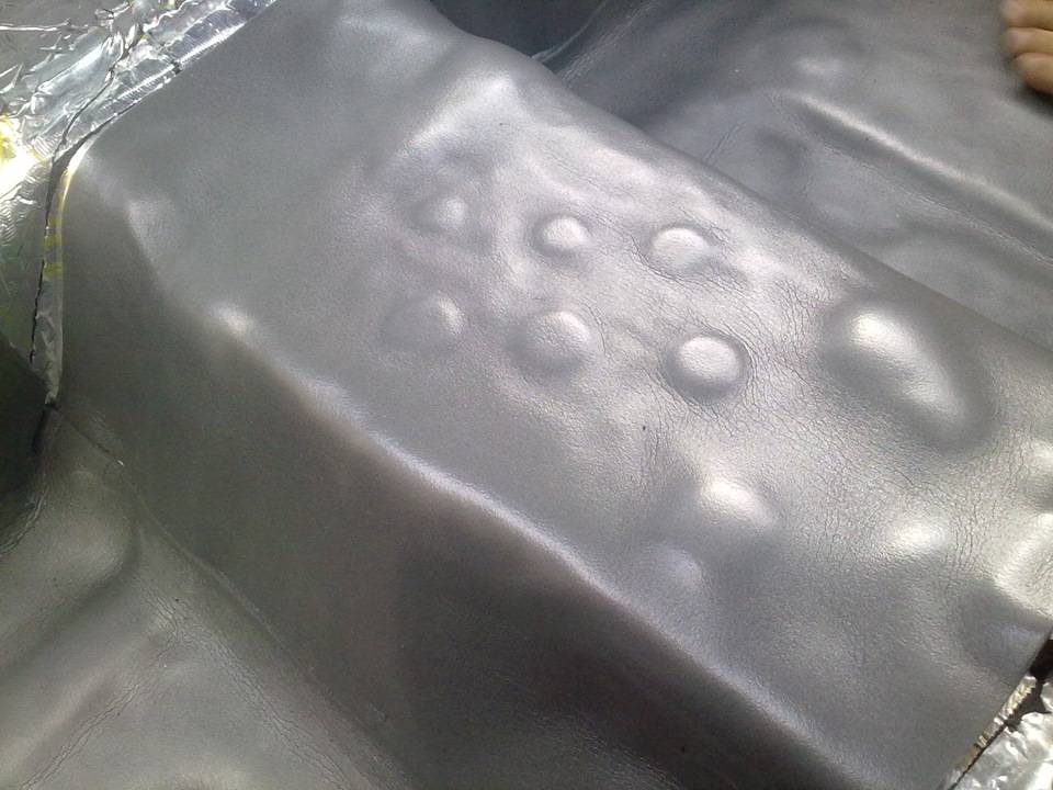

2 — Снимаем большой коврик пола =) там видим штатную шумку и утеплитель — в этот набор входит резинка =) и снизу приклеен пеплый материал, ну типо валенок.Убираем её куда нибудь и потом пробуем положить поверх всей нашей работы, получиться хорошо, ну надо будет подрезать где клипсы!

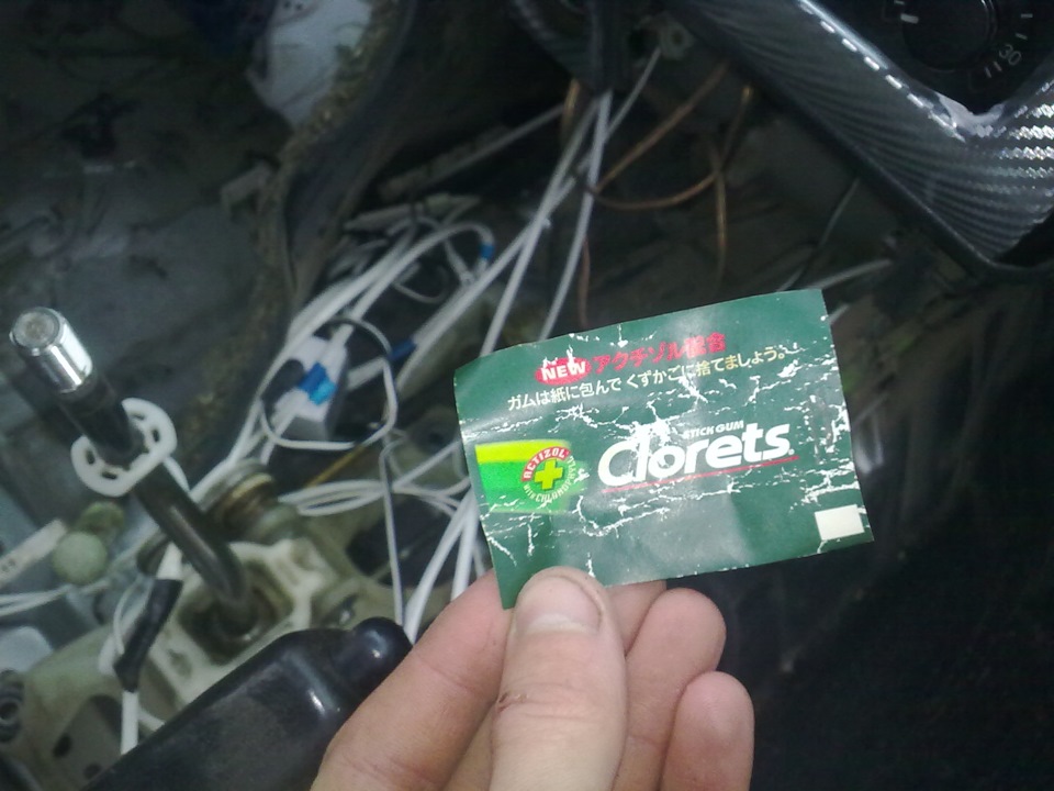

3 — И вдруг ЧУДО видим подарок из японии =)) нашел жвачку, тоесть обертку ))как потом выяснилось многие что то находили, то манерки то еще че нить, на будующее оставил свой сюрприз — об этом потом…
4 — Убераем резинку с теплой фигней — её я разрезал под печкой чтобы вытащить.Там штатная вибра.ВНИМАНИЕ где она отслаивается там нужно ОБЯЗАТЕЛЬНО её убрать — убирал её отверткой подковыривал и камнем сверху бил по отвертке, слетала как с куста =) где она лежит хорошо можно не убирать, я убрал вообще всю.Убираем так же всю штатную хрень с заднего отделения где спинка заднего сиденья и распорка стандартная, и кстати чтобы удобнее было убираем распорку.
5 — Потом моем все это дело, и протираем все ОБЕЗЖИРИВАТЕЛЕМ (я не стал оттирать до блеска так как это лишняя работа)

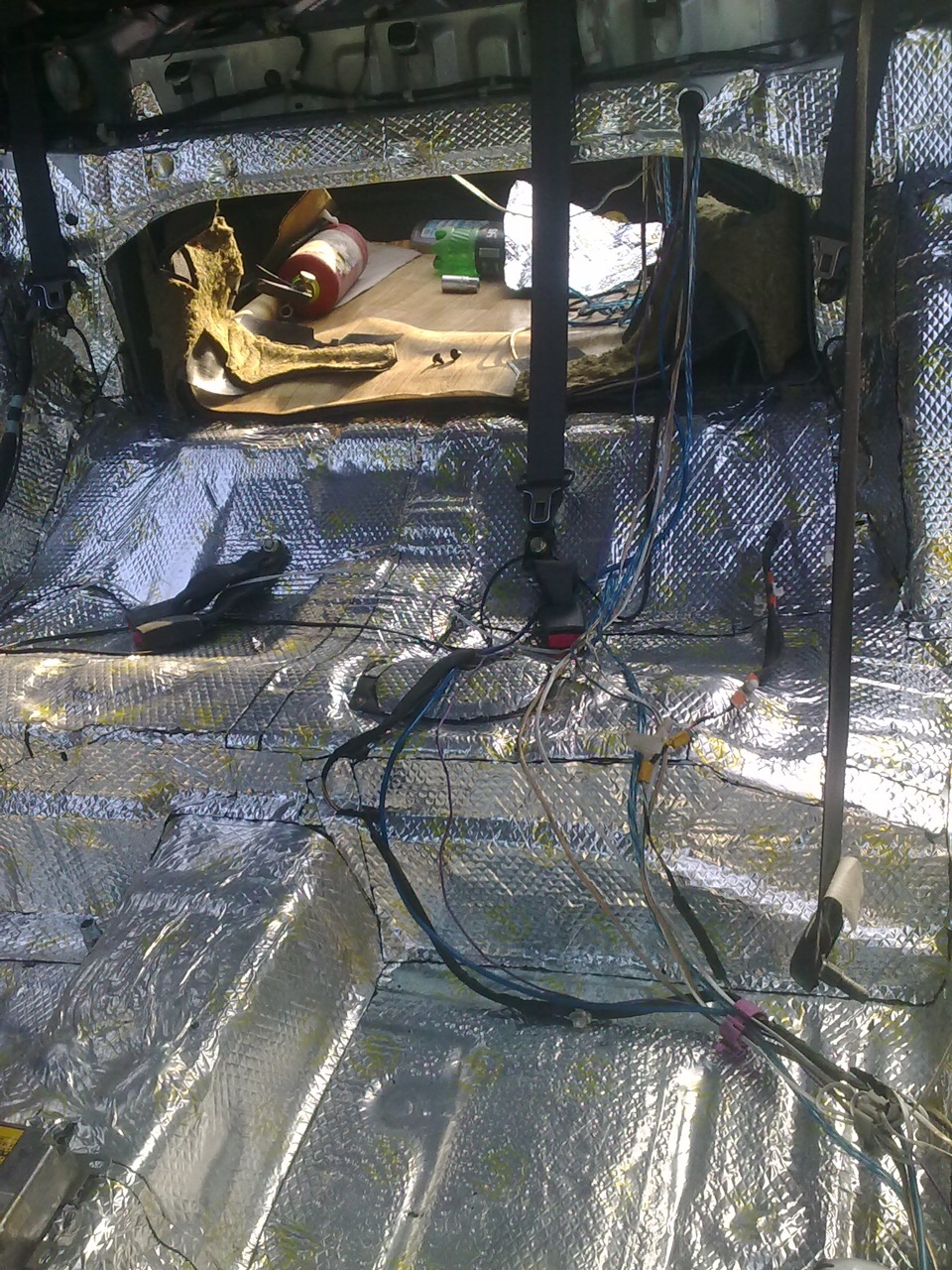

6 — Начинаем клеить вибру Вибропласт GOLD 2.3 мм.Клеил как можно большими кусками, сначало на низ пола потом на ребра, где будут пузыри там ОБЯЗАТЕЛЬНО проткнуть и наклеить на само железо.и естественно ОБЯЗАТЕЛЬНО разгладить роликом для лучшего прилипания, пока не разгладятся квадратики на вибре!Фотал как только наклеил — не проглаживал, так как думаю когда проглажу уже будет темно.
7 — В голову пришла идея, ну это только мне приходят такие =)) ну вы не подумайте я НОРМАЛЬНЫЙ я отвечаю ;) Мне пришел сюрприз из японии, а я положу просто на память и удачу =)
8 — Как прогладили всю вибру роликом, начинаем клеить Сплен 3004 — 4 мм.Проклеиваем так же большими кусками стык в стык.Сначало на пол потом отдельным ребра и все детали которые груться.

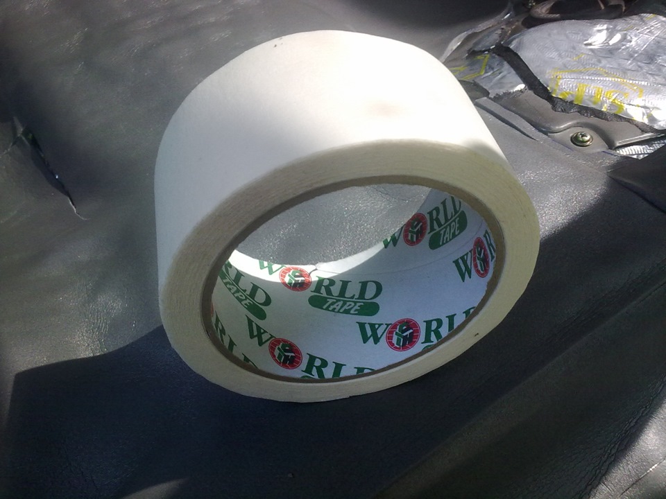

9 — Чтобы не отклеивался Сплен 3004 и Сплэн-3008 — на АРКИ колес задние, пошел купил за 80 руб скотч строительный — бумажный (именно бумажный!очень хороший, держите подальше от воды так как расклеиться)Им все стыки большие и щели заклеиваем.

Конечно проклеенный пол это вообще хорошо, убрались какие то громкие звуки из подвески, НАМНОГО тише слышно приматок прям намного, если какие то звуки есть то они глухие и плохо слышны.Очень обрадовался что штатная влезла вся вообще!получилось у меня моя вибра и шумка и еще + штатная, вот вышло 4 слоя =) Зимой будет Ташкент =) Клипсы почти не какие не встали на место хоть и подрезал, ну я думаю потому что я их на половину каждую поломал просто, не держуться, ну я просто положил их где они должны сидеть и все =) один фиг их не видно.На музыку не слишком отразилось ну слышно что стало чуть лучше!Эфект вообщем есть!
