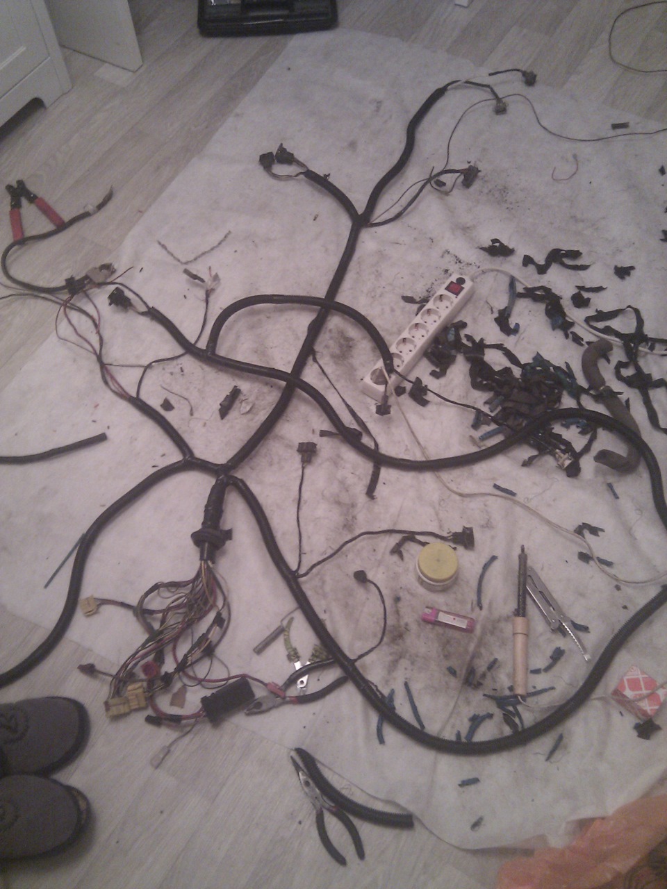

также начал сегодня делать проводку. прикупил гофр, чтобы было все аккуратнее) ну и понеслась. проблемой было снять старую изоляцию уж больно много было на одном месте изоленты. также было решено сразу переделать включение фар через реле. и к нему же сигналы) все было сделано в одном жгуте. и предохраны с реле планирую закрепить над аккумулятором как на многих машинах линейки VAG. пусть и колхоз но мне так хочется))
Комментарии 2
зачётная работёнка, только я делал подобное на подобных авто и не раз потом обрывы были вообще в других местах.так что прежде чем обмотать намертво изоляцией, набрось проверь работоспособность.
я подумал об этом) и промотал только местно что бы не разошлось)
