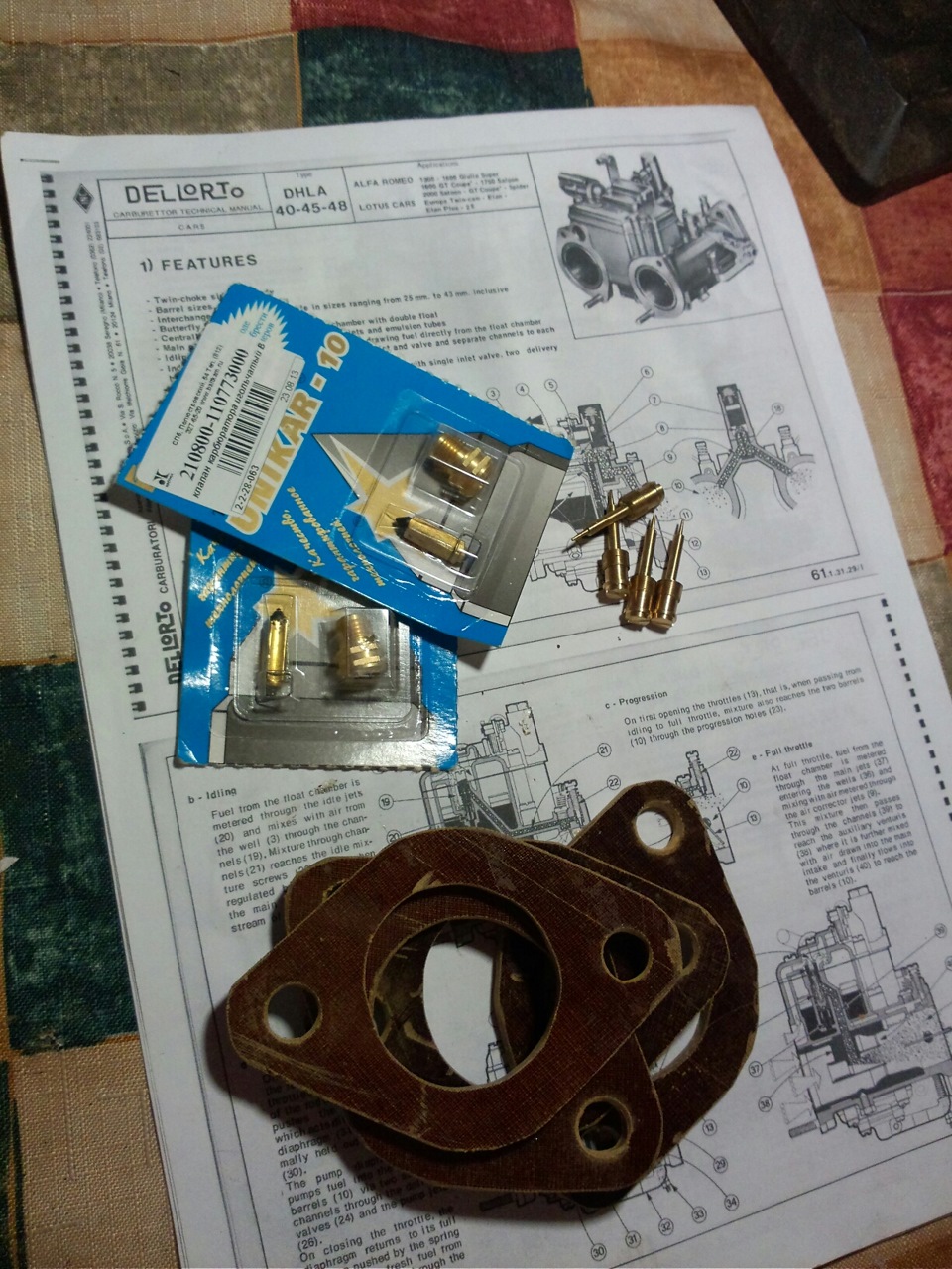

В общем обнаружилось кипение бензина в карбах, и не удивительно, ведь к коллектору через тоненькие прокладочки стояли (мой косяк). Оригинальных проставок нет возможности приобрести, по этому были выточены из текстолита. Так же токарю заказал новые винты СО, так как родные все какие то убитые и адекватно не настраивались. Так же по инфе из интернета выяснилось что иглы от солекса подходят и держут большее давление…попробуем.

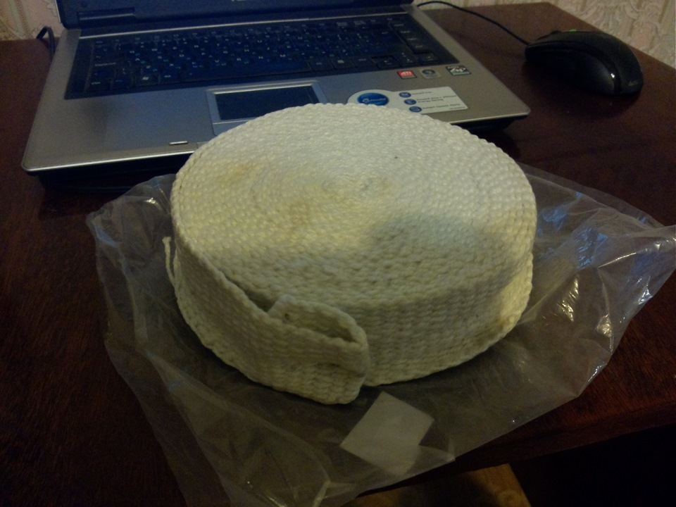

Так же друг с москвы привез термоленту для выхлопа 2мм толщиной. Под капотом должно стать значительно прохладнее) Осталось холодный впуск сделать.

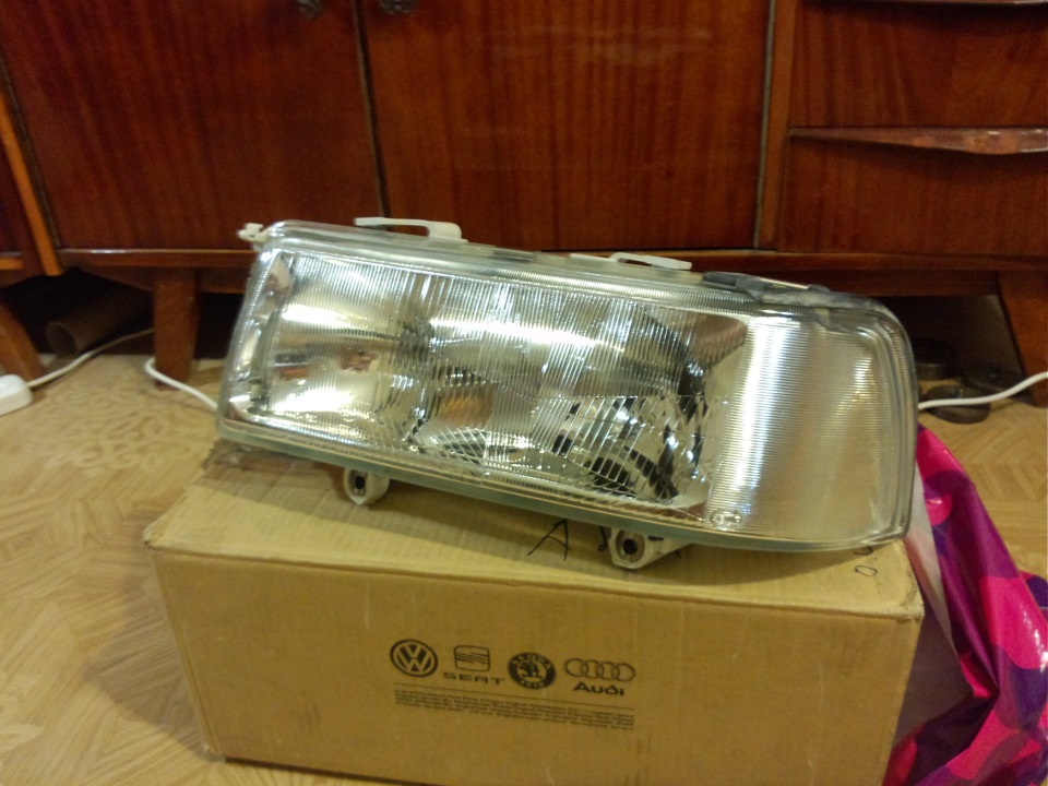

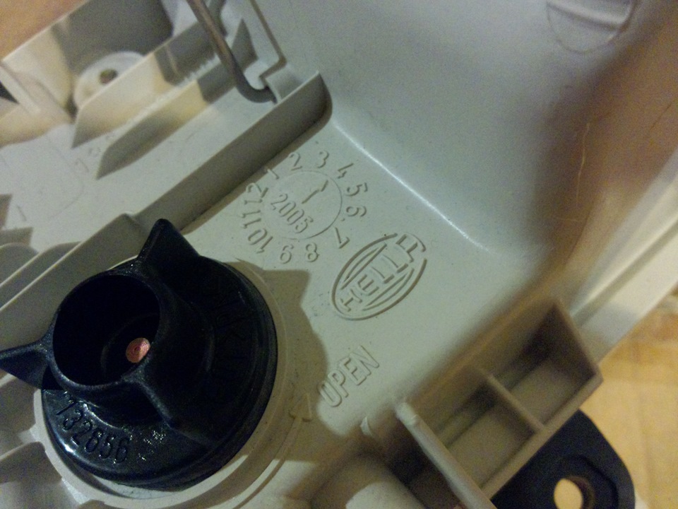

Ну и последний ништяк! Фара моноблок новая. Но вот проблема, правой нету((( может кто продает б/у ?

Для чего термолента?
для выпускного коллектора

А почему небыло возможности приобрести родные прокладки? номера нет или ждать было неохота?
да да, ищу ищу)) а прокладки да, долго ждать=(
Ну кто ищет тот всегда находит)) я тому живой пример) А родные все же лучше текстолита, я вон раземы на реле проверки задних фонарей для мультиков 1,5 месяца ждал))
ну позже разживусь родными) а так сейчас хоть бенз не кипит в карбах))

З.Ы. ты где НОВУЮ такую фару нарыл? о_О
дак кипит не только от выхлопа, а еще от гбц через коллектор нагрев идет.
Где фару нарыл, уже нет) один знакомый подогнал) Вопрос где вторую нарыть теперь хотя бы б/у
ну гбц все равно не такая горячая, чтоб бенз кипел. Так что с лентой должно быть все збс =)
Голова градусов 70, до карбов 50-60 доходит я думаю, а это как раз кипение бензина) в общем обмотал, жду когда обгорит, текстолитовые прокладки поставил, теперь карбы холодные)

сколько такие фарки стоят, , , ?
они для б3 да, , , ?
новые космос стоят…экзист просит 12тыс.р. за одну! мне за 5к досталась)
